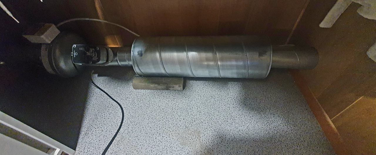

diese kollektoren wandeln sonnenstrahlen in heisse luft um. per heute 22.09.22, 10:00 bläst der lüfter 42° warme luft in mein holzhaus (100m³), ich bin total gefläscht. aussentemp war heute morgen 6, innen 14, jetzt raumtemperatur 19° ohne weitere Heizung.
du brauchst dafür eine unverschattete südwand! dieser "S-Line" kollektor ensteht nach den plänen von Stefan Brandt (Für Querleser ✓ Der Schnelleinstieg für alle die wissen wollen was ein Luftkollektorsystem leistet ✓). alle infos dort! Stefan Brandt ist ingenieur und perfektionist. die kollektoren erreichen einen wirkungsgrad von 82%! alles ist präzise berechnet und ausführlich dokumentiert, inkl. messdatenprotokolle etc. auf youtube finden sich bei ihm, aber auch vom tv gut gemachte videos zur funktionsweise. die bauanleitung gibt es sowohl als PDF, als auch auf dvd als video. das ist unfassbar gut. nichts desto trotz musst du selber denken und das projekt an deinen bedarf und deine gegebenheiten anpassen.
ich habe 2 davon gebaut, die, entsprechend gekoppelt, bei sonneneinstrahlung bis zu 3KW Heizleistung erzeugen. In Hamburg erwarte ich in der zeit von Oktober bis April bei durchschn. 3.5Sh/tag einen ertrag von pessimistisch 1500 KWh, optim. 2500KWh. gegenüber meiner wärmepumpe bei derzeit 12ct/kwh spare ich rund 180€ strom. überschlagen gebe ich jetzt €750/kollektor aus, inkl. der aufwendigeren absaugung, Sorel TDC-steuerung und Lufberg rückschlagklappenantrieb mit federrücklauf. verbrauch des radiallüfters nur ca. 3KWh/monat,-!!!
für einige kommentatoren da unten: diese 2500 KWh verbrauchen nur 40W/Sh energie, ca. 10€/jahr. den könnte man auch mit 1qm PV erzeugen, solange die sonne scheint. dann könnte man aber nicht mehr die im paneel vorhandene im aluminium gespeicherte restwärme absaugen, weil dann nicht mehr genug Licht da ist. und das alles erhöht die Amortisation um noch 1 Jahr. und PV>0.5qm ist bei uns verboten.
Nachhaltiger kann man keine anlage bauen! Sie ließe sich auch mit einem einfachen ein/ausschalter ohne sensoren und elektronik betreiben! Alle Materialien sind zudem 100% recyelbar.
natürlich reicht das nicht, um das haus 7 monate lang zu beheizen. dafür habe ich zusätzlich noch eine 5 kW Mitsubishi split und eine rein analoge gasaußenwandheizung für den Fall, dass der Strom ausfällt. bisher zahle ich für Propan €1200,-/jahr für 100qm. das ziel meiner nachhaltigkeitsmaßnahmen (splitklima, kollektoren) ist, dieses level zu halten und unter umständen sogar zu senken.
ein "pcm (phase changing material)-wärmespeicher (PCM Speicher für den Warmluftkollektor ✓ Solare Wärme effektiv speichern im Trubadu Warmluftspeicher ✓) kann nachgerüstet werden. ich recherchiere gerade die preise für die pcm-platten von Rubitherm. dann kann die tagsüber überschüssige warmluft die salzspeicher erwärmen und man kann die 3KW (je nach geldbeutel auch mehr) im speicher abends entleeren. da sich mein holzhaus in den sonnenstunden sowieso aufwärmt, ist das eine gute option. allerdings fallen nochmals (ich schätze) 1500,- für den speicher an, was die amortisation deutlich verlängert. ich warte mal einen winter ab...
der kollektor ist ein stück ingenieurskunst mit langer entwicklungs- und weiterentwicklungszeit! viele leute wollen das trotzdem gleich "verbessern". denen sage ich nur: 82% wirkungsgrad, keine wartungskosten, 3,2ct/KWh, inkl. anschaffung und betriebskosten auf 20 jahre; inkl. amortisation dann vlt. 7ct/KWh.

abzugsanlage: Amazon, eBay, Baumarkt €400,-, ca. 3m lüftungsrohre DN100, bögen, schalldämpfer, radiallüfter, elektr. rückschlagsklappe, steuerungseinheit Sorel STDC
