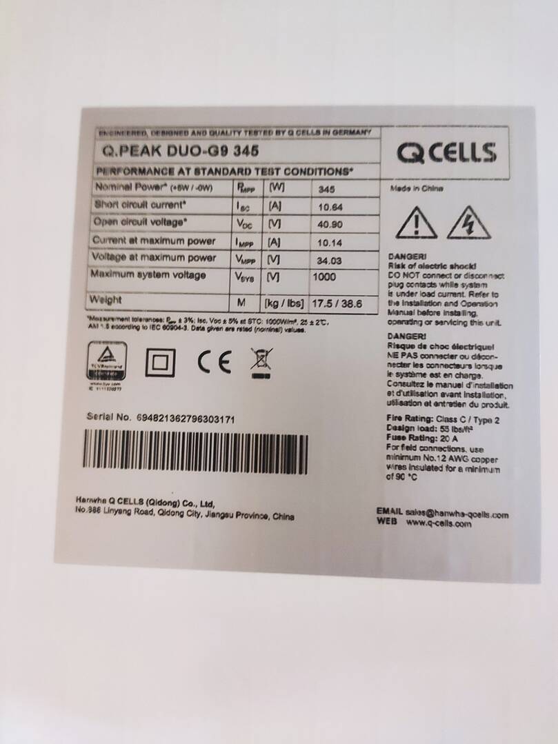

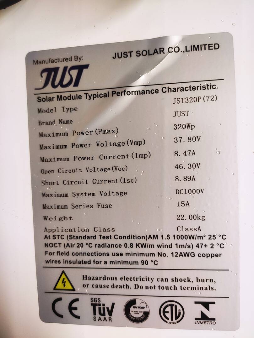

29. Mai 2023 um 18:53
11
Hier die Bilder von 3 Modulen, das vierte ist auch ein Ja solar mit leicht abweichender Spannung .
Meine Anlage ist eine 13 KW Peek Dachanlage mit MPP Solar MPI 10k Wechselrichter und einer 48V (16s) 20 KW LiFe Akku.
Der neue Laderegler soll mit in den Akku speisen.
Wenn ihr noch mehr Infos braucht einfach fragen.
helge
(Helge)
29. Mai 2023 um 19:43
12
Für die 4 derart verschiedene Module entweder die Leistungseinbusse akzeptieren, welche bei 4s oder ebenso 2p2s auftreten.
Oder vom teuren DC Laderegler a stand nehmen und einen hoymiles mit 4 Tracker einsetzen.
Das Modul mit 8.5A Impp bestimmt in 4s die maximal möglichen Ströme oder es wird mit ca 15% überlastet weil die andern Module stärker sind.
Im 2P
38V 8.5A + 34V 10A = 72V *8.5A als erstes S
Zu 2* 35V und 11A = 70V * 11A das zweite S
Diese beiden S dann an deinen vorhandenen MrPow anklemmen, ergibt auf dem Eingang ca. 71V im mpp bei ca. 20A ohne einen weiteren Cent auszugeben.
Die 71V reichen dann auch aus, um diesen Laderegler deine bestehende Batterie mit 55V laden zu können.

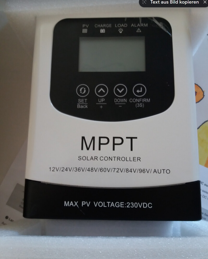

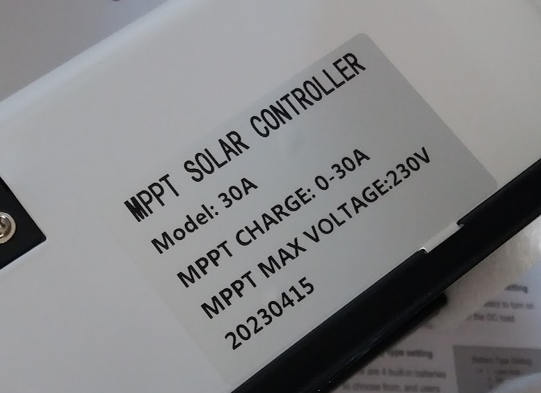

helge
(Helge)
1. Juni 2023 um 07:19
15
@storm87
warum erst jetzt?: ich gebe keine unverifizierten Informationen heraus, nun da die Geräte angekommen sind, ich also positiv bin, darfst auch du diese Information erhalten.
falls du doch noch einen Laderegler suchst, heute sind bei mir angekommen: MPPT 230V Voc; aber aus China, Reisezeit war 25Tage, und ohne Gewähr das die vernünftig arbeiten, die Test stehen noch aus.
Anschaffungsgrund: 62V Ladespannung für die Batterie das können die Victrongeräte nicht.
erhältlich in 30/40/50/60A Ladestrom
Händler und GeräteLINK:
