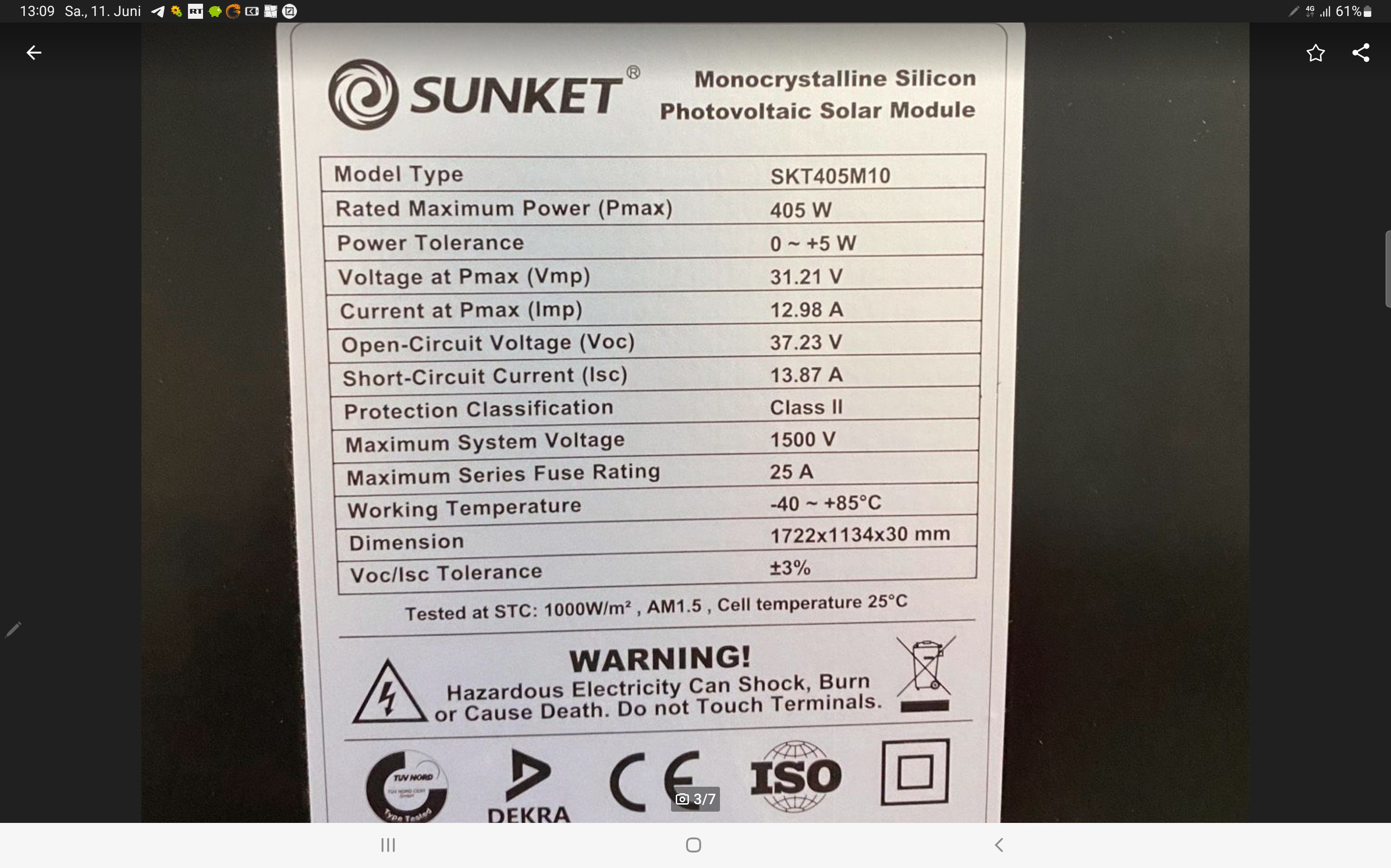

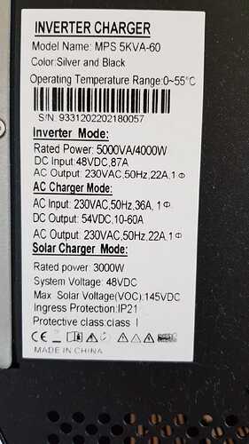

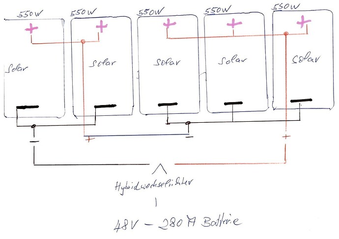

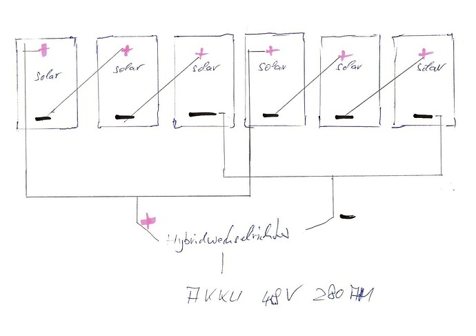

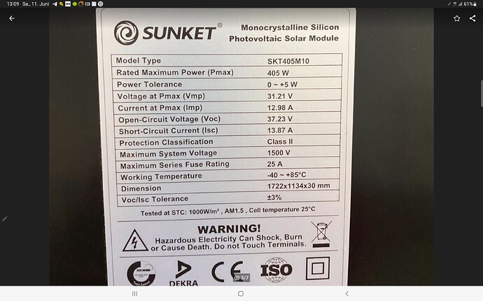

Hallo, ich bin schon lange Rentner und mein Schulwissen ist deshalb schon älter. Aber ich will trotzdem noch ein bisschen mit rumbasteln. Mein Anliegen, ich fahre ein Hybridauto und brauche täglich in der Nacht 3 - 6 kW zum nachladen. Ich habe mir schon einiges zum errichten gekauft. Siehe Bilder. Einen Schaltplan habe ich mir auch erstellt. Nun meine Frage. Passt der Schaltplan zu meiner vorhandenen Technik? Ist besser 2 x 2 Module parallel und das letzte alleine mit in die Reihenschaltung zu nehmen? Mal sehen was ihr jetzt sagt. Das Dach hat eine Neigung von 12 % in Richtung Südwest und kann 10 qm nutzen. Vielen Dank im voraus. LG Donald
Dein fünftes Modul ist leider das sprichwörtliche fünfte Rad am Wagen. Die könnte man nur entweder alle parallel schalten, da langt dann aber die Spannung für den 48V Akku nicht, oder alle in Reihe da ist die Spannung für den Wechselrichter viel zu hoch.
Der Wechselrichter verträgt maximal 145V am Eingang, die Module haben 49,9V Leerlaufspannung. Also kannst Du an den Wechselrichter maximal 2 Module in Reihe anschließen (99,8V), drei in Reihe sind schon zuviel (149,7V > 145V!). Man schaltet Solarmodule normalerweise immer zuerst in Reihe und dann diese Reihenschaltungen (Strings) parallel. Du kannst somit nur entweder 2, 4 oder 6 Module verwenden "die fünf scheidet völlig aus" :smiley:
Deine Schaltung mit 2 parallel in Reihe mit 3 parallel geht gar nicht. Strom in einer Reihenschaltung bleibt immer gleich, es müsste also der Strom von den 3 linken Modulen durch die 2 rechten Module fließen. Ist dann natürlich zuviel. (sehr vereinfacht)
Also entweder noch ein sechstes dazukaufen wenns der Platz hergibt, dann bist Du aber eigentlich schon über der Maximalleistung. Oder halt das fünfte zurückgeben/weiterverkaufen.

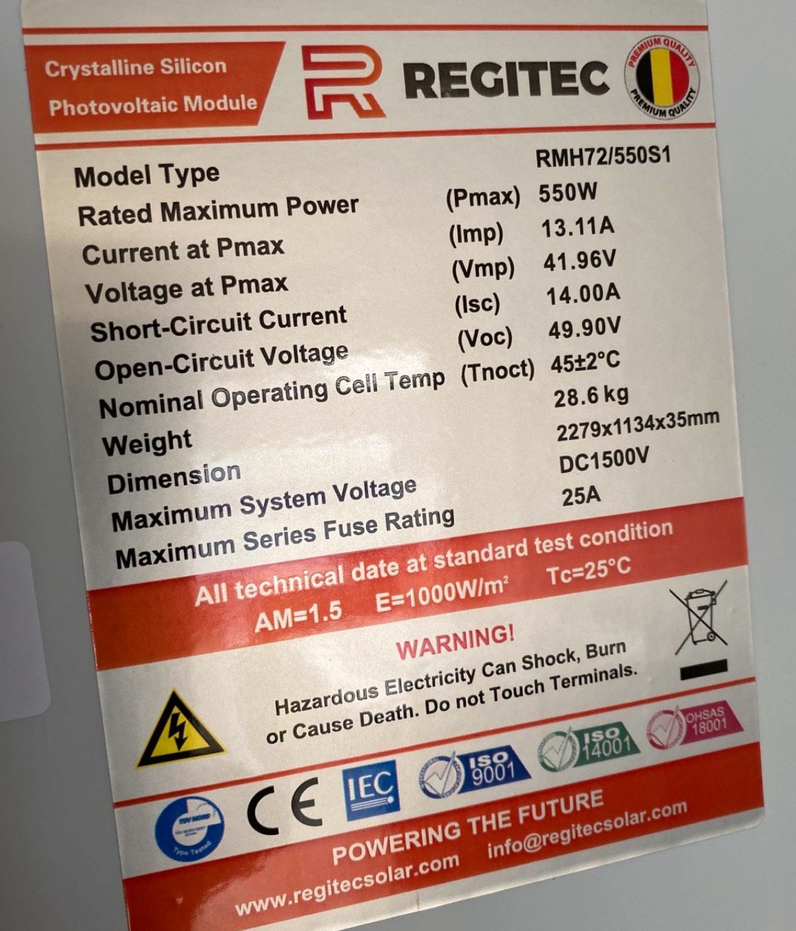

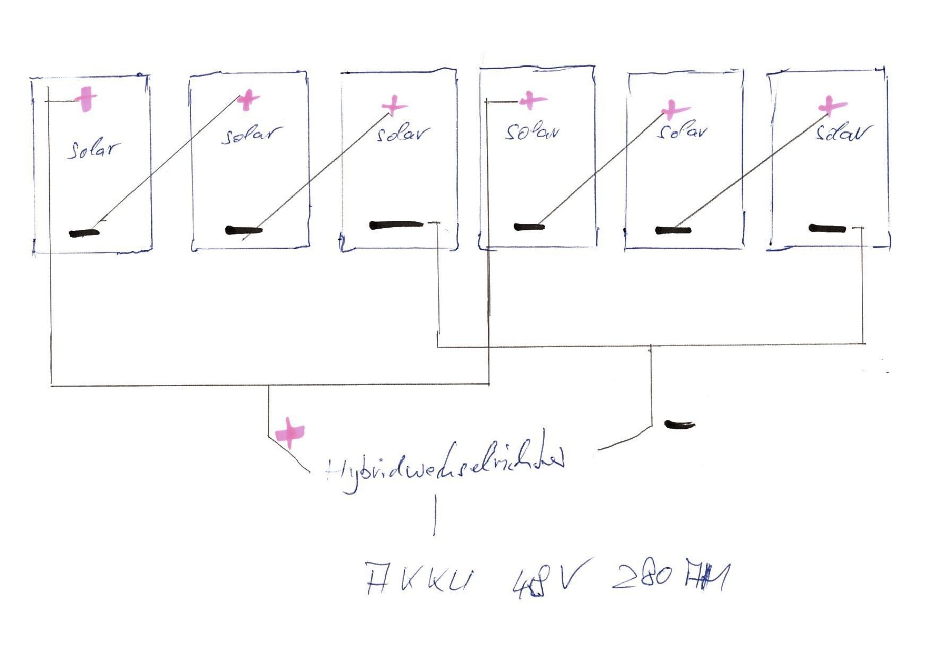

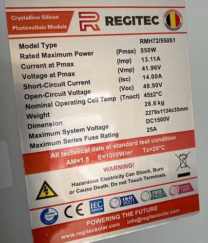

Vielen Dank für deine Auskunft. Bin froh das ich nochmal einen Rat eingeholt habe. Ich werde versuchen diese Module umzutauschen. Sollte ich das hinbekommen würde ich Diese nehmen. Siehe Anhang. Da brauche ich nicht ca. 2,5qm Dachfläsche verschenken. Würde dann zwei Reihenschaltungen mit je drei Moduln verkabeln und diese Zwei parallel schalten. Ich schicke dir heute abend noch eine Zeichnung wie ich mir das dachte. Vielen Dank Donald
Ich nochmal. Ich würde das dann so wie in der Zeichnung verkabeln. Zwischen Module und Hybridwechselrichter würde ich noch einen Schalter zum trennen der Anlage einbauen . Habe ich noch etwas übersehen, was noch wichtig sein könnte? Vielen Dank mit freundlichen Grüßen Donald
Ja, so geht das. Zwischen Wechselrichter und Panels gehört eine Sicherung, am besten Du nimmst 2 Stück 20A DC (wichtig!) Sicherungsautomaten, für jeden der zwei Stränge einen und erst danach parallel schalten.

Bei den 2 Stück 20A DC , meinst du da 2 x 2 Stück 20A DC .Oder bloß jeweils den + von den zwei Strängen absichern.
Hinweis: Du must den Temperaturkoeffizienten noch berücksichtigen. Die Lehrlaufspannung gilt bei 25°C, wenn es im Winter kalt ist steigt die an und dass muss der WR auch noch aushalten.
Du könntest da bereits recht knapp drann sein da der WR ja nicht sehr viel abkann.
Also bin ich dann mit 4 von den größeren Modulen etwas sicherer als mit den 6 Kleineren . Würde die Leistung 2200 Wmax reichen für meinen Bedarf.
In dem Daten Blatt der Solarmodule findest die den Temperaturkoeffizient. Der ist angegeben in % pro Kelvin.
Dein WE muss so spannungsfest sein dass er auch die Spannung die bei -10 bis -15 Grad von den Modulen kommt.
Sonst kann es vorkommen das dein WR an einem schönen sonnigen und kalten Wintermorgen das zeitliche segnet.

Den maximal erwartbaren Strom weiß man aus den Datenblättern der Module (bei dir 13,87A x 2 [wegen 2 parallel Strings]). Da sollte nichts mehr dazu kommen.

Momentan hab ich 2 545Wp Module, da krieg ich jetzt an einem halbwegs schönen Tag 5-6 kWh bei Top Bedingen sogar mehr. Nur fürs Auto laden reichen also die 4 550Wp Module locker für wahrscheinlich 2/3 des Jahres. Im Winter und bei schlechtem Wetter natürlich nicht. Im Sommer ist einiges an Überschuss zu erwarten, da würd ich auf jeden Fall schauen das man bei Bedarf andere Großverbraucher dranhängen kann, WaMa und Trockner bieten sich da z. B. an oder Klima falls vorhanden. Bei der Leistung vom WR geht da natürlich immer nur eines zur gleichen Zeit.

DC sichere ich also + und - mit 20 A ab und das bei jeden Strang?

Im DC-Strang braucht man meiner Beurteilung nach keine Absicherung. Schon gar keine 2 in Minus und Plus. Die PV-Module liefern eine maximale Stromstärke. Dafür kaufst du die passenden Kabel im Querschnitt. Mehr wird da niemals durchfließen. Also keine Sicherung notwendig.
Wichtiger ist hier ein gescheiter DC-Trennschalter. Von Hager oder so. Kein Chinaquatsch.

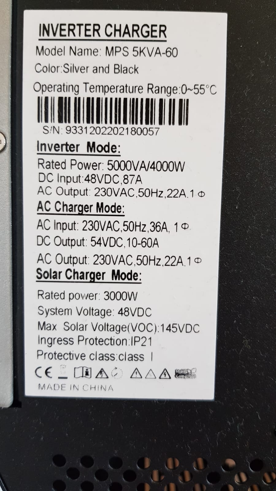

Hab mir jetzt mal die Anleitung kurz angeschaut. Das Teil kann beides, Netzsynchron und Offgrid, kein Steckdosen-WR. Das integrierte AC Ladegerät ist hergeschenkt. Einzelner Ladergeler + Offgrid Batterieinverter wär IMO die bessere Lösung für diesen Fall, macht den Aufbau aber natürlich komplexer.
Für die Insel also erden, kleines Schaltkästchen dran mit Einphasen-FI und 2x 16A Automaten für zwei Stomkreise, Ladesteckdose und Aux.
