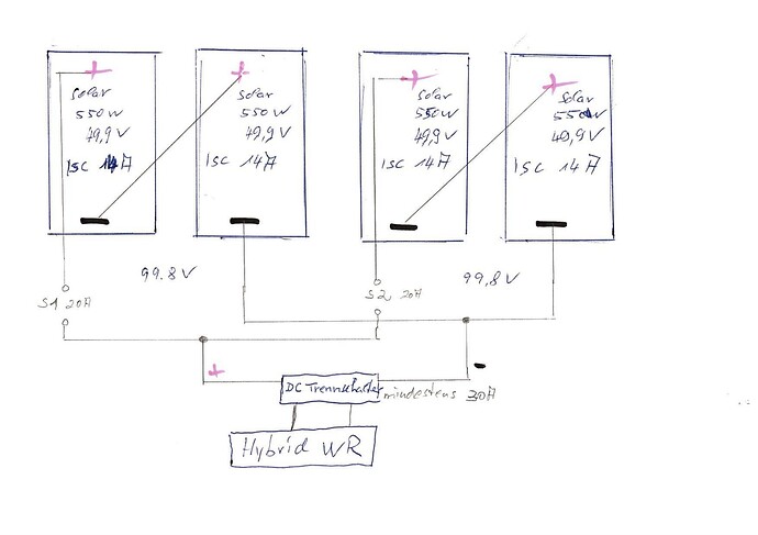

Ich werde doch die größeren Module nehmen und dann bloß 4 Stück. Ich habe nochmal einen Entwurf von der DC Seite gemacht. AC Seite habe ich alles verstanden. Sind jetzt noch Fehler oder eventuelle Verbesserungen zumachen? Vielen Dank Donald

Andreas, so wie du geschrieben hast mit Schaltkasten und Schiene wollte ich auch machen. Sieht besser aus und ist professionell. Mit meiner Zeichnung geht wohl so i.O..

wie ToBeDefined schrieb, kannst Du Dir die Sicherungen hinter den PV-Modulen auf DC-Seite sparen. Die PV-Module können niemals mehr als den Kurzschluss-Strom liefern. Und der ist auch bei voller Sonneneinstrahlung nicht viel höher als der Strom bei Nennbetrieb. Mit den Sicherungen fängst Du Dir nur unnötige Übergangswiderstände ein.
@Waldmeister, macht man dann wenigstens einen Trennschalter dazwischen hinter den PV-Modulen auf DC-Seite?
Das finde ich, zumindest für etwas größere Anlagen, schon sinnvoll.
Aber Sicherungen, die nie auslösen werden, kann man weglassen. Die Kabel müssen einfach so dimensioniert sein, dass sie den Kurzschluss-Strom aushalten, in Deinem Fall 28 A.
Hallo, ich bin schon lange Rentner und mein Schulwissen ist deshalb schon älter. Aber ich will trotzdem noch ein bisschen mit rumbasteln. Mein Anliegen, ich fahre ein Hybridauto und brauche täglich in der Nacht 3 - 6 kW zum nachladen. Ich habe mir schon einiges zum errichten gekauft. Siehe Bilder. Einen Schaltplan habe ich mir auch erstellt. Nun meine Frage. Passt der Schaltplan zu meiner vorhandenen Technik? Ist besser 2 x 2 Module parallel und das letzte alleine mit in die Reihenschaltung zu nehmen? Mal sehen was ihr jetzt sagt. Das Dach hat eine Neigung von 12 % in Richtung Südwest und kann 10 qm nutzen. Vielen Dank im voraus. LG Donald

Wegen der Sicherungen: Würde auf jeden Fall die Strings einzeln trennbar machen, ein DC-Automat bietet sich da halt an. Einfach Stecker auf zum Stromkreis trennen sollte man bei Solar tunlichst nur bei Dunkelheit machen, gibt sonst böse Lichtbögen!
Normaler Strom aus den Modulen ist IMO nicht der Grund für Sicherungen. Bei in Deinem Fall nur zwei Strings kann es von den Modulen her nicht zu unzulässig hohen Rückströmen kommen (Rückstrom kann passieren wenn z. B. ein Modul kurzschluss hat, anderer String ist OK), bei mehereren parallelen Strings sieht es anders aus.
Die andere Rückstromquelle könnte der (in Deinem Fall im Wechselrichter integrierte) Laderegler sein. Der sollte/müsste zwar ne eigene Sicherung haben, im schlimmsten Fall bleibt aber nur die Akkusicherung/BMS. Wahrscheinlich viel zu groß für die üblichen 4-6mm² Solarkabel.
Unwahrscheinlich daß am Eingang des Ladereglers jemals "hart" die Akkuspannung liegt aber keinesfalls komplett unmöglich, das ist normalerweise ein galvanisch nicht getrennter Step-Down Wandler. Dann müsste auch noch was an der Verkabelung oder den Modulen im Argen sein damit was passiert, aber besser save als sorry..

Habe die zwei Strings bis zum Schaltkasten in der Garage getrennt gelegt. Dann habe ich jeden einzeln mit einem Automat abgesicher . Nach dem Automat habe ich beide Strings parallel geschalteten und bin dann in den Wechselrichter . Vom WR in einen Trennschalter anschließend gehe ich un den Akku. (Der noch nicht geliefert worden ist).
