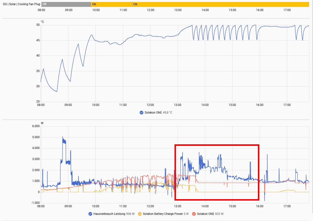

Solakon ONE halbiert PV-Leistung bei voller Sonne
ich betreibe einen Solakon ONE mit 4 Panels zu je 455 W und beobachte ein Verhalten, das ich technisch nicht nachvollziehen kann. Austausch mit dem Support war bereits intensiv und eher anstrengend, ohne dass eine “produktive Lösungsfindung” bislang etabliert werden konnte (andere User haben dazu bereits ihre Erfahrungen ins Forum gestellt).
Konkret: Bei guter Sonne liefert das System zunächst ca. 1.500 bis 1.600 W PV-Leistung. Sobald das Gerät intern wärmer wird, fällt die PV-Leistung aber reproduzierbar auf nur noch ca. 800 bis 850 W ab. Das ist praktisch eine Halbierung der nutzbaren PV-Leistung.
Der Standort ist belüftet, verschattet und nicht direkter Sonne ausgesetzt. Es geht also nicht um ein Gerät, das in praller Sonne steht.
Auffällig ist:
  • Der Einbruch passiert etwa bei 48–50 °C interner Temperatur.
  • Wenn der Akku 100 % erreicht und die Ladeleistung auf 0 W fällt, geht die PV-Leistung zeitgleich in den Bereich 800–850 W. → Möglicherweise ist das auch der primäre Trigger, dass die PV-Leistung einbricht .…
  • Danach bleibt das Gerät für den Rest des Tages in diesem Bereich, auch wenn die “Temperatur innen” des Gehäuses wieder sinkt.
  • Mit zusätzlicher externer Kühlung tritt das Problem später auf, der Effekt “Batterie voll → PV-Leistung 50%” bleibt aber bestehen.
  • In der Solakon-App ist dieses Verhalten nicht gut erkennbar. Allein über das direkte Auslesen der Sensoren über Home Assistant über die durch Solakon bereit gestellte Integration kann man erst den Zusammenhang erkennen.

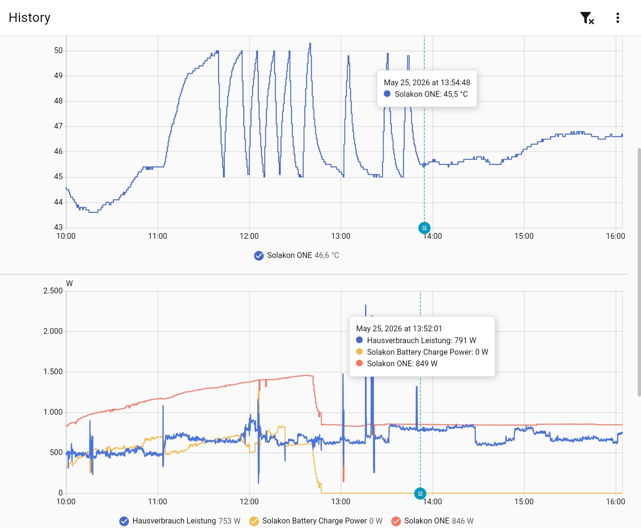

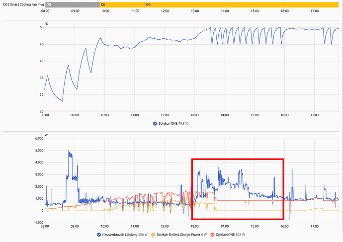

Hier noch, wie das konkret aussieht:
  • Im roten Kasten ist sichtbar, dass zeitgleich “zum Sägen” der Innentemperatur (oberes Diagramm) bei der PV-Leistung ein Einbruch kommt. Dass das synchron zur Batterieladung läuft, ist für mich nicht plausibel.
  • Der Hausverbrauch (über Shelly 3M gemessen) zeigt, dass der Einbruch nicht durch fehlende Verbraucher entsteht.
  • Ganz oben wird die manuelle Kühlung gezeigt (an/aus), um den Einfluss auf die Innentemperatur zu zeigen. Hilft etwas, aber nicht dauerhaft .…
Anders kanns doch gar nicht sein bei einem BKW, was nur 800 W einspeisen darf.
Oder gehts um was anderes?
Was soll ich sagen .… auch nach einer Nacht “sacken lassen” .… du hast vollkommen recht (gleichzeitig ärgere ich mich, dass ich das nicht selbst gesehen habe).
Vielen herzlichen Dank für’s Augen öffnen .… dann funktioniert das Gerät ja doch so, wie es sollte!

Das war auch mein erster Gedanke 800 W BKW wenn Akku voll dann 800W Einspeisen, somit funktioniert das Teil korrekt, da hilft nur eines Strom verbrauchen , Klimagerät anschaffen Boiler Vorheizen mit kleinem Heizstab was weis ich .

kann ich so nachvollziehen, die Temperaturableitung scheint wirklich nicht optimal zu sein. Beispiel: Bei mir - nachdem die Batterie voll ist und nur 800 W PV-Leistung abgegeben werden (siehe Bild) - ist das Gerät bereits bei den 45°C Innentemperatur, wo herstellerseitig bereits aktiv die Leistung gedrosselt wird, um das Gerät nicht zu schädigen (Aussage Support an mich vergangene Woche). Mit anderen Worten: Bei voller Sonne arbeitet das Gerät stets unter dem, was als Leistung auf dem Datenblatt erzielt werden können sollte. Bitte beachten, dass der Effekt ohne die von mir “eingebaute” aktive Kühlung > 45°C deutlich stärker ausfallen sollte.
By the way: Das erklärt für mich aber nicht, warum die Temperatur wie Sägeblattzacken rauf und runter gehen, die Leistung aber dennoch konstant bleibt. Das könnte für mich nur so geklärt werden, dass die Messwerte “PV-Leistung“ softwareseitig geglättet ausgegeben werden.

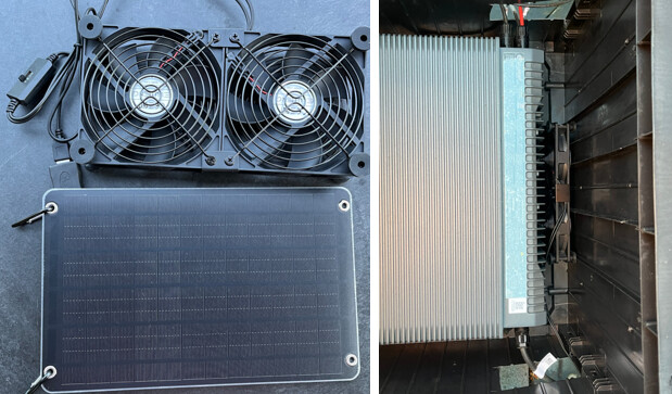

Ich denke, da lohnt sich ein zusätzlicher externer Lüfter, der z.B. über ein kleines 5W Solarmodul versorgt wird.

Die Temperatur des Solakone ONE lag typischerweise etwa 15-17 Grad oberhalb der Außentemperatur. Die höchste in der Solakon App angezeigte Temperatur war 47 Grad. Ich nehme an, dass es bis 50 Grad kein Problem sein sollte. Dennoch habe ich mir einen kleinen Lüfter besorgt, den ich mit einem kleinen USB-Solarmodul mit 5W versorge.
Mit dem Lüfter liegt die Temperatur etwa 3 bis 4 Grad niedriger. Bei 30 Grad Außentemperatur habe ich maximal 43 Grad gemessen. :grinning_face:
Der Solakon One steht übrigens im Schatten und ist in einer Gartenbox untergebracht, die ihn vor Wettereinflüssen schützt. :+1:
