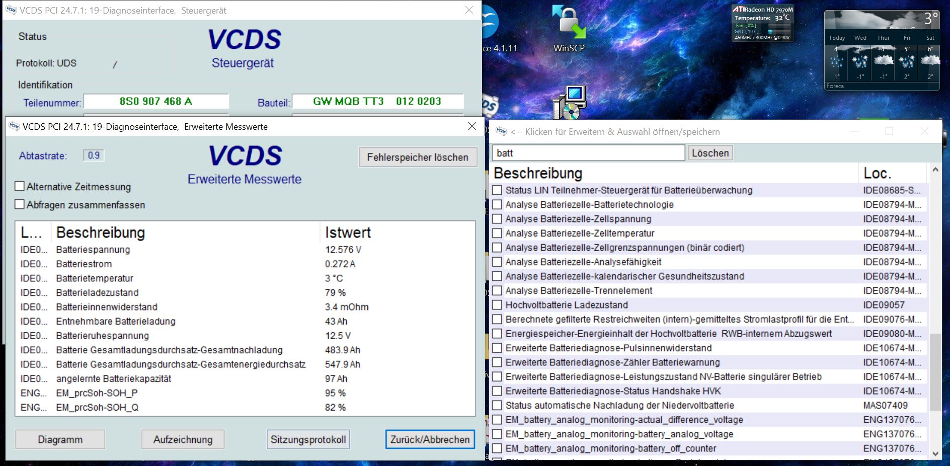

Ich war mal neugierig und habe VCDS ans Auto gehangen (allerdings kein E-Auto, aber mit BMS und Shunt). Also ein paar brauchbare Werte bekomme ich da schon raus um abzuleiten wie es um den Zustand der Batterie steht. Und für ein E-Auto gibt es noch ein paar Sachen mehr die man sich anzeigen lassen kann (Zellenspannungen zb.). In wie weit der angegebene SoH nun stimmt, keine Ahnung. Die Batterie (AGM) ist nun knapp 1 Jahr verbaut. Der Innenwiderstand war damals kurz nach dem einbauen 2,2mΩ, da war die Batterie aber voll, daher werde ich morgen nochmal messen lassen. Leider habe ich keinen Screenshot mit den Werten vom SoH beim einbauen der Batterie, aber man müste dafür ja so oder so erstmal eine Weile lang fahren. Laut dieser Seite geht das mit dem SoH auch beim E-Golf mit VCDS. Klar kostet VCDS "etwas" mehr als diese One-Click Apps. Für Selbstschrauber finde ich das aber Ok, wenn man bedenkt das so manche One-Click App beim codieren schon die Steuergeräte von Fahrzeugen durcheinander und unbrauchbar gemacht hat. Natürlich muss man hier wissen was man tut da man selbst Zugriff auf jedes einzelne Steuergerät und die einzelnen Funktionen hat. Backups der einzelnen Steuergeräte kann und sollte man sowieso vorher über VCDS machen. Fehlerspeicher auslesen/löschen, Service-Rückstellung, Codieren usw. funktioniert alles einwandfrei. Man sollte aber wenn es schon VCDS sein soll ein Original kaufen was anschließend über die Seriennummer beim Hersteller Ross-Tech registriert und freigeschalten wird. Einmal freigeschalten läuft das ganze über eine richtige Software (auch jederzeit Offline, das war mir wichtig). Mittlerweile gibt es wenn man das HEX-NET hat sogar eine Mobile Variante für Android oder iOS. Und wenn man zb. bei PCI-Diagnose Technik oder derren gelisteten Fachhändlern kauft wird man anschließend als "Kunde" freigeschaltet und erhält somit vollen Zugriff auf das VCDS Forum und Wikipedia. Falls sich jemand dafür interessiert, ich verlinke einfach mal die VCDS FAQ. Soll keine Werbung sein, ich verdiene daran nix, bin nur begeisterter VCDS Nutzer. Man kann es eben absolut nicht mit dem App Zeug vergleichen. Und wenn es speziell um den SoH geht kann man ja vorher auch mal bei Ross-Tech anfragen ob das bei Fahrzeug XY möglich ist.
So genug gefasselt, hier die aktuellen Werte meiner Starterbatterie:

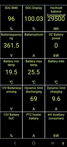

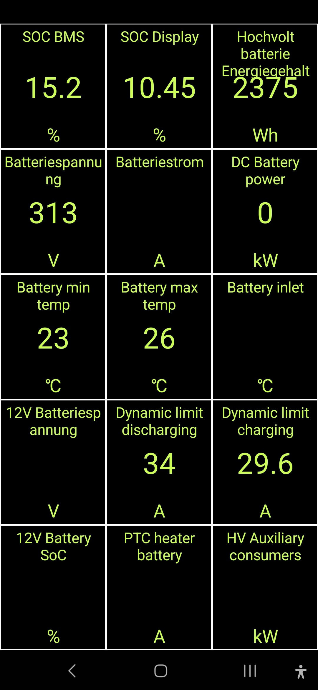

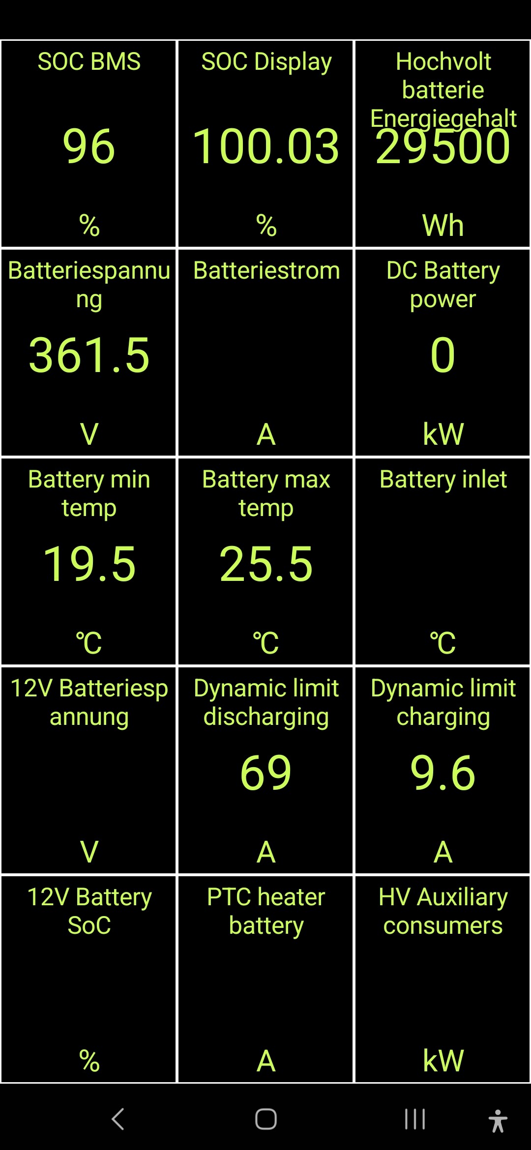

Mit CarScanner und einem von diesem empfohlenen OBDE-Adapter kann man zumindest den SOC, die einzelnen Zellspannungen und den Energiegehalt des Akkus auslesen.
Allerdings nicht mit dem in CarScanner hinterlegtem Profil für den E-Golf sondern dem Profil für den ID.3.
So sah das dann für SOC und Energiegehalt aus.

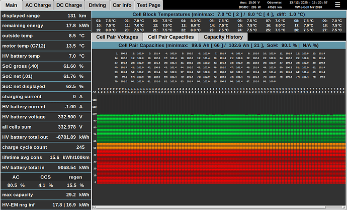

Wenn du die Möglichkeit hast, Linux auf z.B. einen alten Laptop zu spielen, will ich mal die wohl beste Methode erwähnen, beim e-Golf den Akku unter die Lupe zu nehmen: OBD Amigos.
Ich habe neulich Linux Mint auf ein altes Notebook gespielt (wirklich uralt, Linux läuft erstaunlich gut auf alter Hardware), mir den Bluetooth-Adapter “Vgate vLinker MS” bestellt (einer der Besten, die noch halbwegs bezahlbar sind), OBD Amigos installiert und den Adapter gepairt, und ich muss sagen, nichts Anderes gibt so detailliert Auskunft über den Zustand des Akkus.
Zudem kann man genau verfolgen, was beim Laden passiert, und es ist perfekt für die Langzeitbeobachtung, weil es alle relevanten Akkuparameter genau dokumentiert. Ich habe jetzt schon viele Screenshots gemacht und kann später vergleichen, was sich verändert. Der SoH-Wert des BMS wird natürlich auch ohne Rechnerei direkt im Klartext angezeigt.
Es wird einem wirklich alles genau angezeigt, ich hatte ursprünglich viel mehr Screenshots eingefügt, als neuer Nutzer kann ich aber leider nur einen einzigen Screenshot posten.
Hier mal ein Eindruck:
