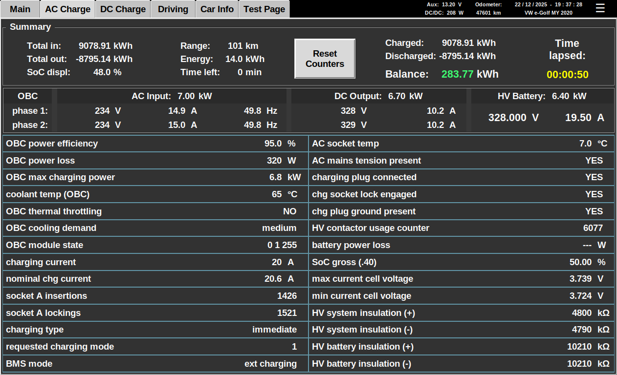

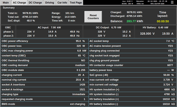

Hier noch ein Screenshot, wo man sieht, was beim AC-Laden passiert:
Die “Time lapsed” stimmt nicht, das kommt daher, dass ich das Notebook im Standby hatte zwischendurch. Er hat zu diesem Zeitpunkt gut eine Stunde geladen, mit 7 kW Wechselstrom. Am OBC (on-board charger) fallen 320-400W Verlustleistung an (schwankt etwas). Die Kühlmitteltemperatur für den OBC hat sich bei 65°C eingependelt, die Umgebungsluft war aber auch um die 5°C. Bin gespannt, wie sich das Ganze im Hochsommer verhält.
Die Akkutemperatur spricht auch sehr träge an, während der Stunde Laden gerade mal von 6,5°C auf 9°C gestiegen (sieht man auf der “Main”-Seite). Und dabei bin ich vorher bestimmt schon 20 Minuten mit dem Auto gefahren!
Sprich, ist der Akku kalt, bleibt er lange kalt, und im Umkehrschluss müsste es bei heißem Akku auch so sein, dass er sehr lange braucht zum Abkühlen. Gerade wenn es dann draußen eh schon 30°C oder so hat.
