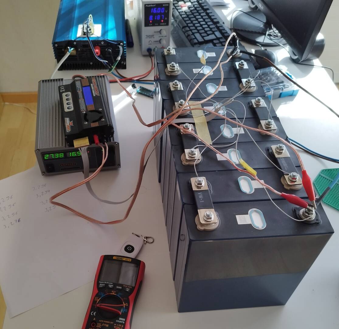

Soeben meine 8 x 280ah bekommen Wie weiter?
Vorhandenes ladegerät 0-65V, 0-17A. BMS ist unterwegs, wird erst in 2 wochen hier sein.
Sechs zellen auf 3.296, eine 3.278 eine 3.291.
Hab die 3.278 kurz mit 15A "angeschoben" und die ist jetzt auf 3.31V. Dann überlegt, ich hab keine ahnung also besser fragen.
Zuerst musst du zusammenbauen und balancieren, und zwar mit BMS. Serielles balancieren.

Edit: Ich hab im keller eine imax B8 modellflug lader gefunden. Der lässt sich auf LiFe einstellen. Fehlt nur noch das kabel :o)
Weiss ich. Done that, been there.
Deswegen sag ichs ja. :slight_smile:
Der kann aber nur 6 zellen ?
Dann mach 2 4er Gruppen, natürlich mit allen Anschlüssen, geht ja wohl auch nicht anders.
Hauptsache, der lader schaut auf alle einzelspannungen und überlädt nicht.
Nutze die Zeit dich etwas einzulesen... hättest aber schon nach der Bestellung tun können, dann wärst jetzt schon weiter, ausser du hast in EU bestellt.
@carolus Nein der kann 8. Der B6 kann 6, der B8 kann 8.
Das 9-pin kabel löten war mir zu heikel. Falls kurzschluss -> katastrophe. Ich lass das. Die bestellten BMS haben vorgefertigte kabel dran. Ausserdem kann der lader nur 7A @ 12V, das sind unter 3A @ 27V, das würde 3 tage dauern.
Ich lade jetzt mal ganz vorsichtig mit 27V 10A und miss alle 30 min die zellenspannungen.
Ganz schlechte Idee, glaub mir. Mach lieber das Kabel, daran musst du dich gewöhnen.
Die sind alle 8 bei 3.34V. Wollte bis 3.40V gehen, aber OK ich stell das ab. Zu heikel. ? Ich weiss du hast recht ?
Das Gophert 6517 hat sich bewährt. Saugt bei 17A fast 500W. Etwas teuer aber gut und geht auch für 48V akku.
Ufff ! ( Schweiss von der Stirn wisch ) :slight_smile:
Grins!
Hab das kabel für den 8S modellbaulader gelötet. Der schafft nur 6A. Jetzt lade ich parallel mit dem gophert 17A und B8 mit 6A.

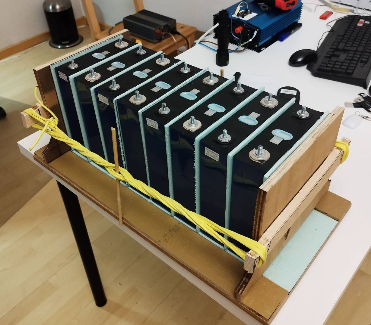

Es wäre sicher besser gewesen, wenn du die Zeit genutzt hättest, ein Gehäuse zu bauen und die Zellen zu verpressen solang sie noch nicht geladen wurden.....
Ich hab jetzt schon ne Menge Zellen mal ohne verpressen geladen, es ist nicht grad so, dass die nach einer Ladung kugelrund sind. Alle unsere Einzelzellenladerkapazitatstester machen das wohl auch ohne pressen.
Aber immerhin kann man den Lebensdauertests von Eve entnehmen, das gerade für die ersten Zyklen ein Lebensdauergewinn nachweisbar ist.
@asathor Ich hab das überlegt und keine einfache möglichkeit gesehen 2x150kg an federkraft zu erreichen. Da brauch ich eine menge federn.
Im von mir verlinkten Thread sind Federn angegeben, und Notfalls gibt es auch noch Tellerfedern.
Je nach Auslegung kommt man aber auch ganz ohne Federn aus.
Ich habe keine drin.
Federn haben nicht den Grund, die Kraft zu erreichen, sondern sie immer fast gleich zu halten. Und das ist nicht notwendig.
Um nichts anderes ging's mir.
Ob Federn oder nicht ist recht gleich gültig, aber die einzige Spannkraft Angabe von EVE bezieht sich nunmal auf 30% SOC. Da macht es sinn das Gehäuse als erstes fertig zu haben.
Ich hab Federn von Alcomex. Da gibt's exakt passende für die Zellen.
Ich mach mal die kiste, federn schau ich später. Ich liebe diese kreissäge, geht durch die alte spanplatte wie butter !
Als zugelemente hab ich noch aluprofil übrig.
Schaumstoffplatten zwischen die zellen? Ich hab 1.5mm und 3mm hier.
Verpressen / nicht verpressen ist ein heiß diskutiertes Thema. Viele fertig-Akkus sind auch nicht verpresst und geben trotzdem 10 Jahre Garantie.
@pepeboo
Also nur meine bescheidene Meinung: Die Zellen brauchen einen flächigen Druck. Bei Spanplatte geht da unter 38mm garnichts. Angebrachter wäre Multiplex.
Das gleiche gilt für Schaumstoff. Bitte nicht. Nimm etwas das sich nicht verformen lässt.
Also Epoxy oder zumindest EPDM.
Ansonsten bau mit Spanplatte und Schaumstoff aber dann lass das verpressen sein
Erster versuch.
Der zweck vom schaumstoff ist die verformung. Dadurch werden lokale maxima verhindert, der druck wird gleichmässig verteilt.
Ein pro in mathe könnte anhand der kraft auf die drehstabenden die zugkraft berechnen.
