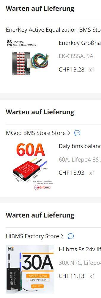

Die BMS sind immer noch unterwegs und der modellbau-lader balancer ist viel zu schwach. Hab 3 bms bestellt, ein daly, ein noname und eins mit kondensator-umladung. Max laden/entladen unter 25A.

Die BMS sind angekommen. Hab das HiBMS angeschlossen. Kabelgewirr ohne ende. Lade jetzt einfach drauflos? Ist das OK?
Das "daly bms" hat einen separaten lade-eingang. Max 15A ladestrom. Das sind 405W. Reicht nicht. Ich hab bei gut sonne über 1kw überschuss.
