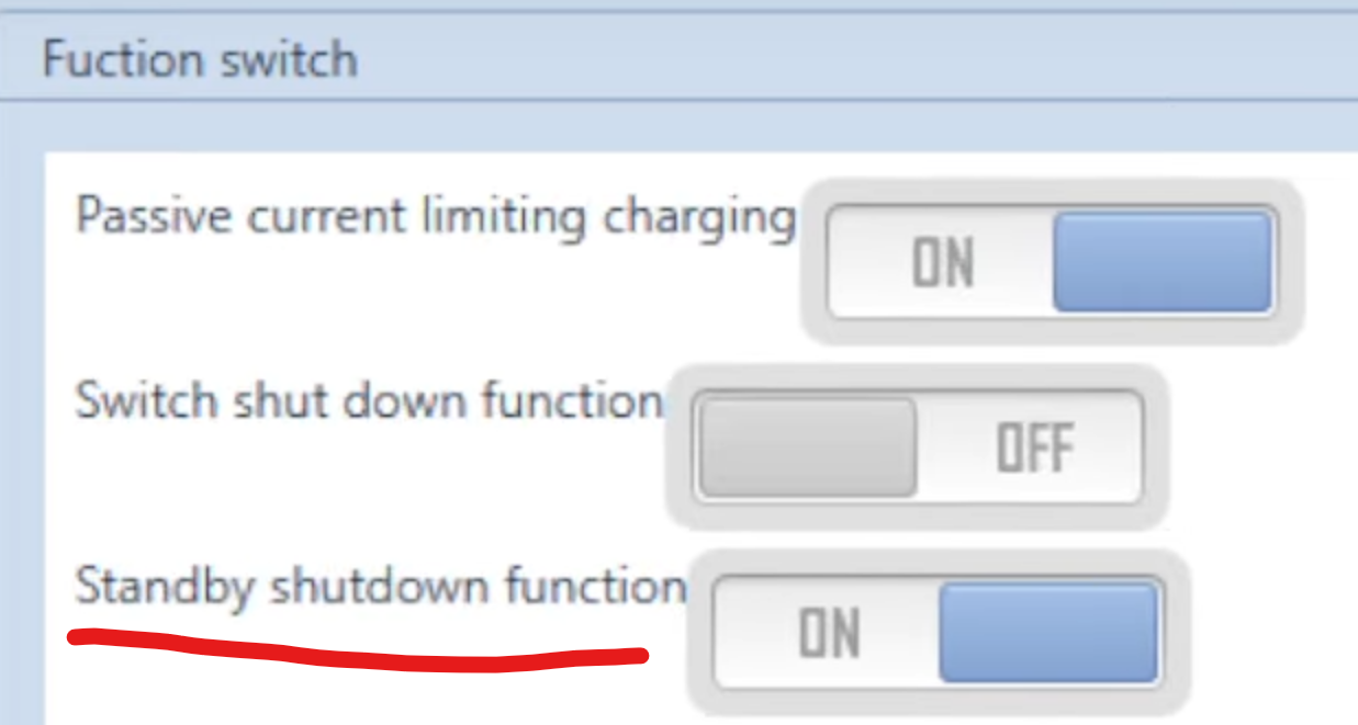

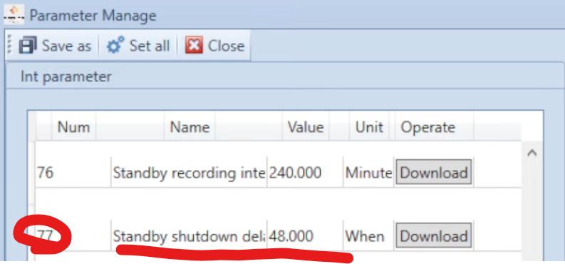

zusätzlich geht das Seplos möglicherweise aus dem Standby noch in "Shutdown", und lässt sich dann nicht von angelegter Spannung aufwecken
überprüfe hier doch mal die eingestellte Zeitspanne
Das hört sich gut an!!!
@helge
Danke für den Tipp. Ich habe die Shutdown-Funktion abgeschaltet. Der 2. Wert steht auch auf 48, da habe ich nichts geändert.

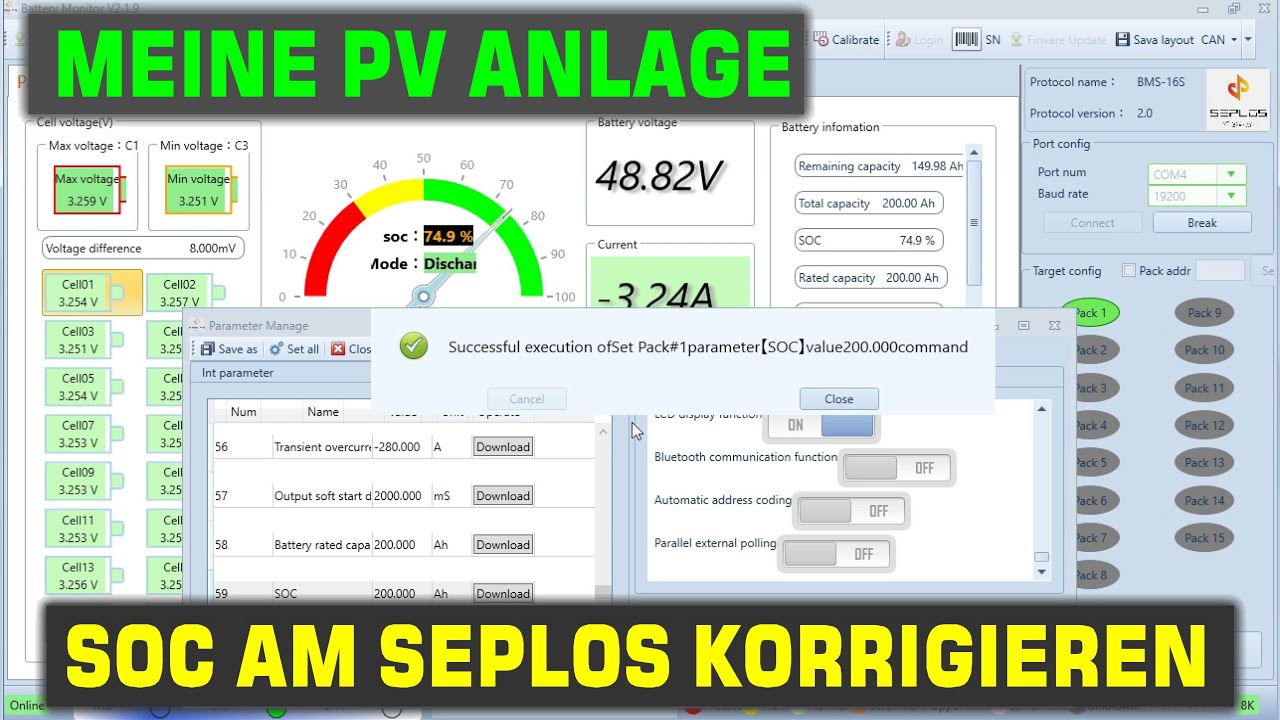

Ich habe die Einstellungen geändert und mit externem Ladegerät die Zellen von 2,95 auf 3,22 V geladen.
Der SOC wird aber leider vom BMS weiterhin mit 0% angegeben. Langsam verzweifle ich. Alles gut 1 Jahr super funktioniert, jetzt dieser Mist.
Hast jemand eine Idee, warum das so sein könnte?

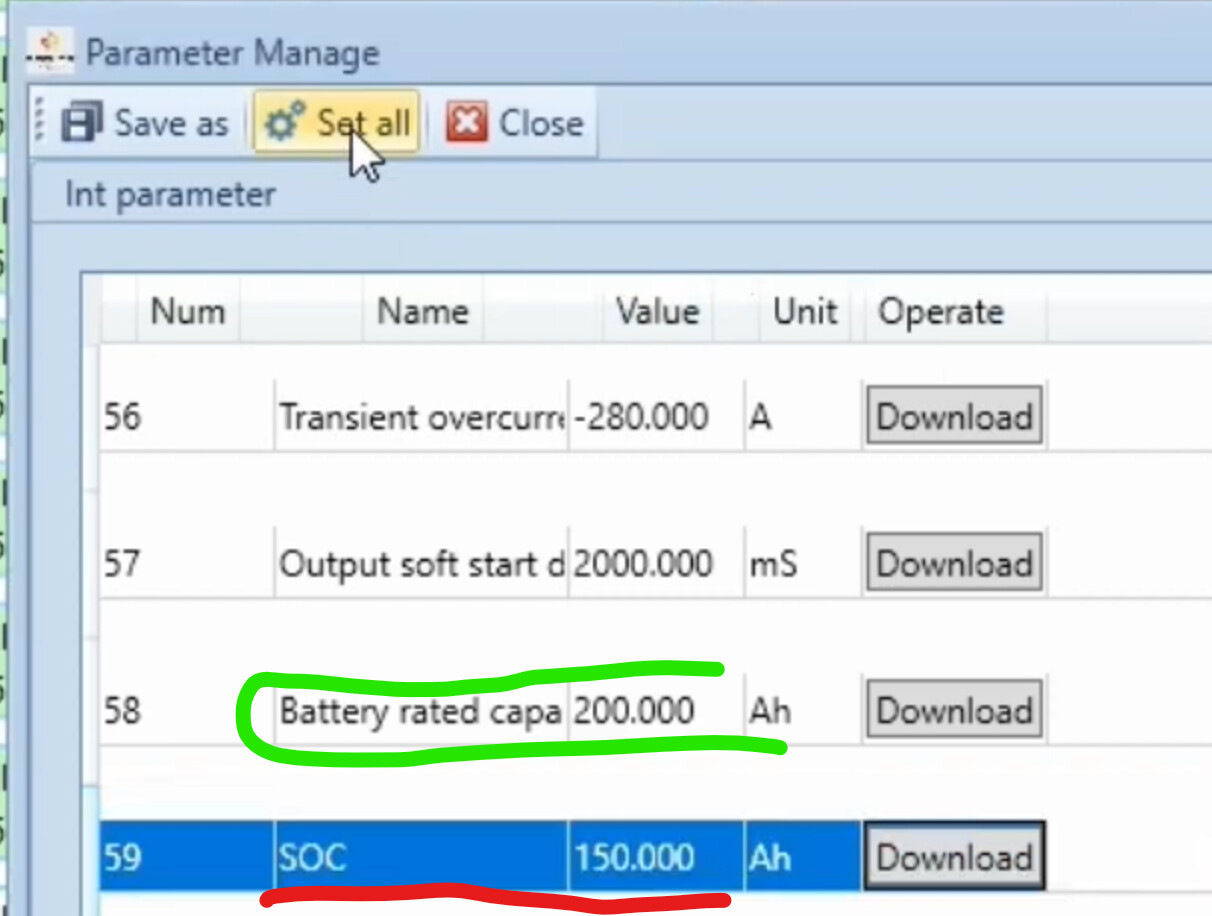

Ich vermute, dass es daran liegt, dass ich den Akku direkt an den Batteriepolen geladen habe, also ohne das BMS einzubeziehen. Bisher hat das aber gut geklappt…
@weber1200 du vermutest richtig, alles was "nicht" über den Shunt des BMS geht, wird nicht gesehen.
das blöde am Seplos ist, das du die 100% SoC mit der "OverVoltage-Funktion" (Zelle oder Pack) triggern musst, dies deaktiviert dann die "Lade-Fets" und ab dem Zeitpunkt wird der SoC über die entnommene Energie über den eigenen Shunt heruntergerechnet.
alle zwischenwerte "kann man" über die Einstellungen (ändern) erschwindeln :wink:
