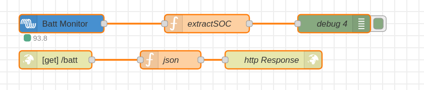

Moin zusammen.

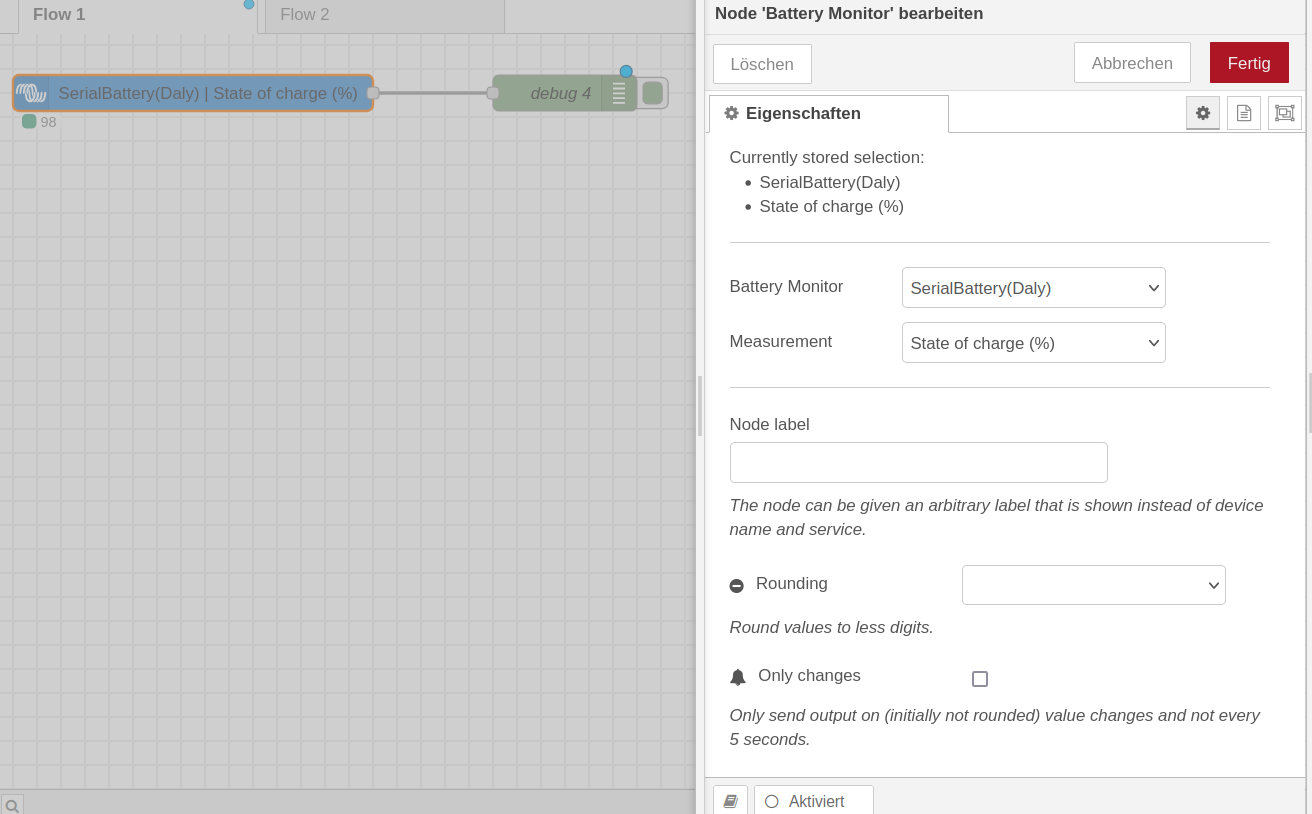

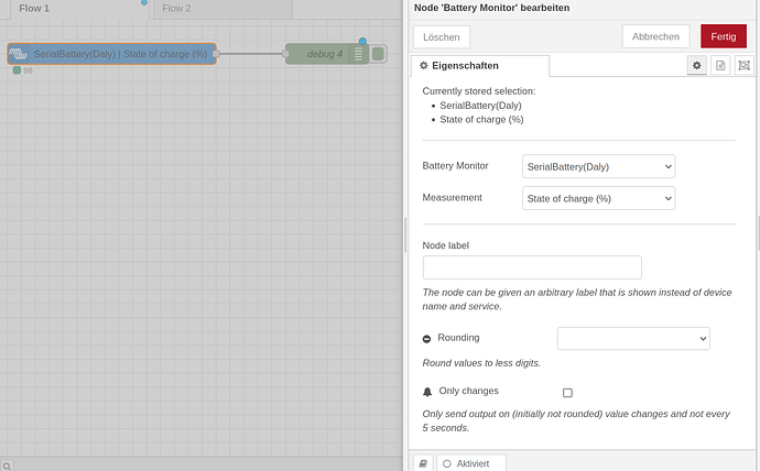

Ich habe ein System in dem das Daly BMS ans Victron VenusOS angeschlossen ist. Läuft bei mir auf einem Raspberry pi. Ich habe es schnell hinbekommen, den SOC Wert auszulesen un den auch über http auslesber zumachen. So sieht's aus:
Auslesen kann man die Werte dann mit:
https://venus.local:1881/batt
Okay, nun will ich den SOC Wert aber (möglichst auch in Node Red) setzen. Also manipulieren. Das ist mir bisher nicht gelungen und ich finde da auch im Netz nichts das ich nachvollziehen könnte. Hat da jemand eine Lösung parat?
Vielen Dank vorab...
Hier die Nodes zum Importieren:

Was meinst Du mit manipulieren? Willst Du den minsoc (unter Settings/ESS?) setzen?
@mdkeil
Hi!
Nee, ich will einfach nur den SOC-Wert (State of Charge) setzen. Das Daly-BMS ist ja ziemlich doof. Erst bei ca 50 - 60 Watt Leistung fängt er an, etwas zu messen und seinen SOC Wert zu ändern. Gerade im Winter ziehe ich aber nicht über den WR den Strom aus dem Akku, sondern die 24V direkt. Das merkt das BMS dann über Tage hinweg nicht. Somit laufen die Zellen auf < 3.0V und SoC sagt immer noch z.B. 50%. Da will ich eingreifen und den SOC entsprechend der niedrigen (oder eben hohen) Zellspanungen selbst setzen. Das kann ich so jetzt nur manuell über die BT-Dongel machen.
Da will jemand den SOC für die Regelung benutzen. Und um das tun zu können, will er ihn setzen. Für mich steckt da eine unlogik drin.

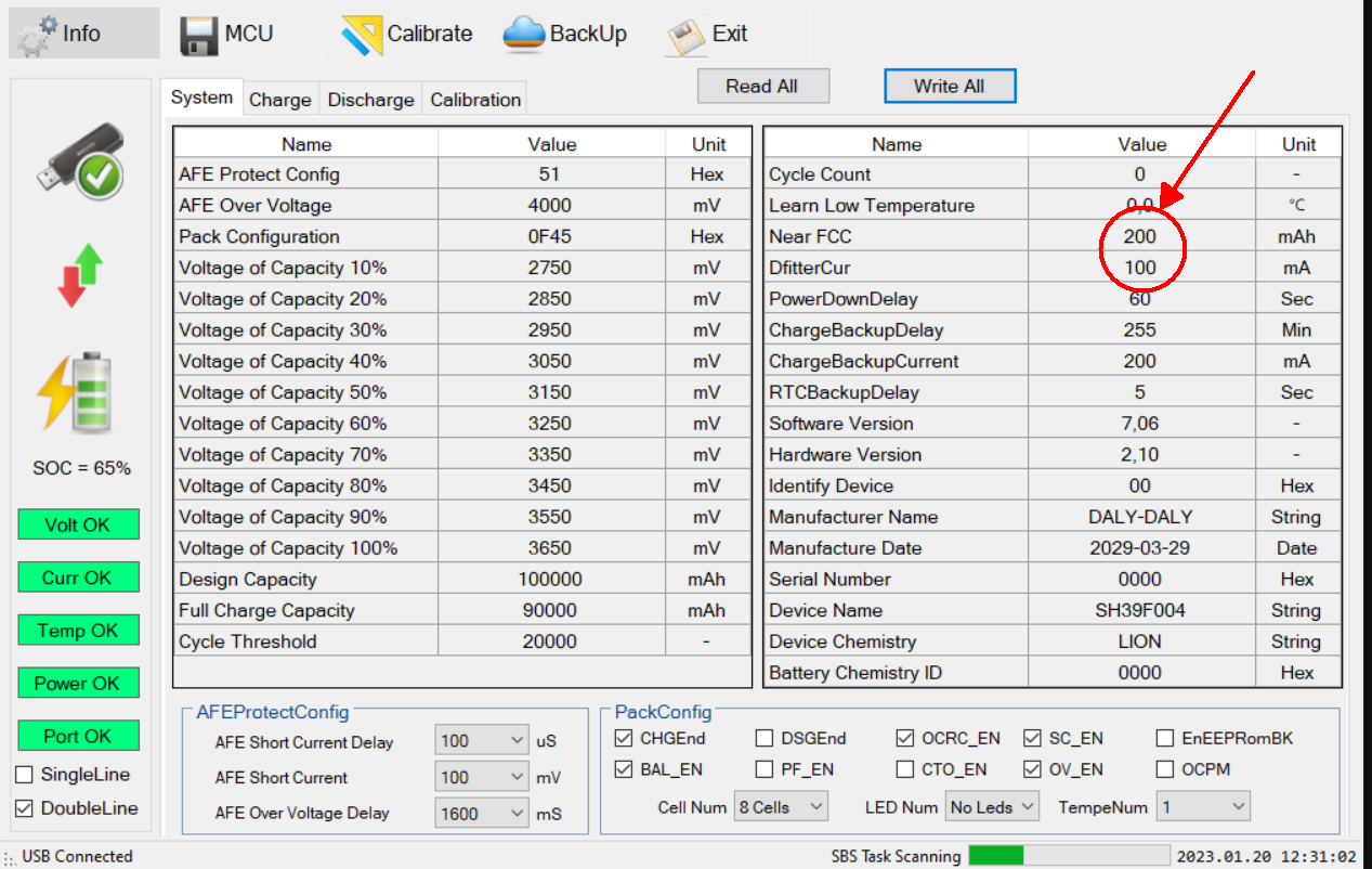

Das die DALYs so seltsam sind liegt an falschen und missverstandenen Parametern.
Je nach DALY Type ist DfilterCur oder Current Wave schuld an der Blindheit für kleine Ströme.
Dort stehen ab Werk (oft) extrem hohe Werte drin, 1-2,5 Ampere (!).
Ohne das ggf. abzustellen wird das nichts.
Ändern lässt sich das aber leider nur in der passenden PC-Software.
Nebenbei führt das dazu, das bei CV sofort 100% SoC gesetzt werden und der Balancer nie aktiv wird.

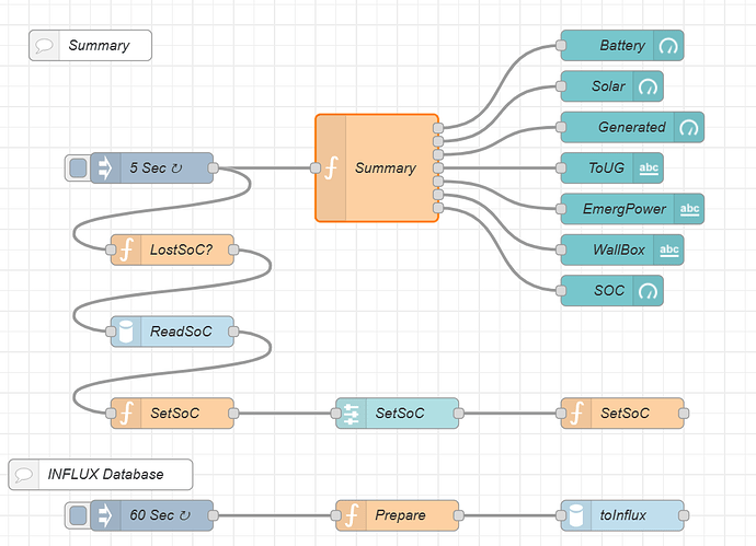

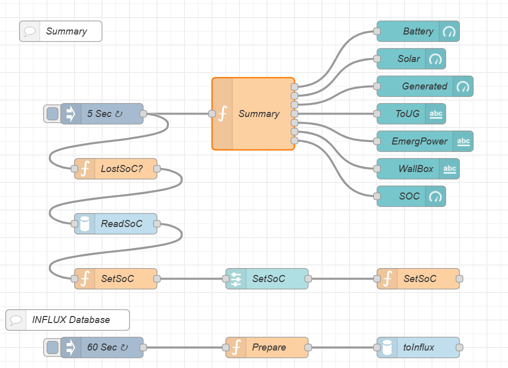

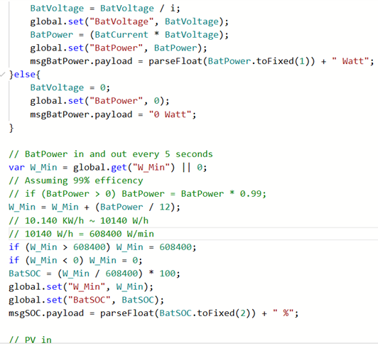

Ich betreibe vier/sechs DALYs in parallel und verstehe den Wunsch einen SoC ableiten und nutzen zu können.
Es ist sinnlos auch bei offensichtlich oder erklärbar falschen SoC Werten auf die nächste volle Ladung warten zu sollen.

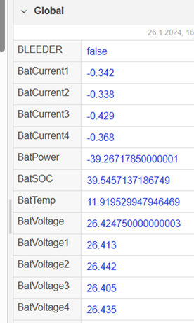

Ich frage alle DALYs alle 2Sek. ab und kumuliere W/s Gesamt aus allen BMS.
Eine bekannte Gesamtkapazität vorausgesetzt führe ich separat Buch über den Energiefluss rein und raus in die parallelen Batterien.
Den SoC in aktuell gespeicherten W/s lege ich u.a. alle 60Sek als einen der vielen Messwerte in einer InfluxDB ab.
Das ist meine Sicherheitskopie.
Der SoC wird selbsttätig bei leer und voll gesetzt, ich kann aber jederzeit bei besserem Wissen einen Füllstand definieren.

Er möchte mit NodeRed einen plausiblen SoC Wert anzeigen, ohne von komischen Dingen im DALY BMS abhängig zu sein.
Auch ohne NodeRed muss das Problem nicht so ausgeprägt sein, für nur eine Batterie sogar eher vernachlässigbar.
DfilterCur = 0.1-0.2A bzw. Current Wave = 0.2A.
Meine Lösung war:
Den originalen SoC Wert zu vergessen und mit möglichst fehlerfreien Strom- und Spannungswerten aus dem DALY einen eigenen SoC Wert zu bilden.
Nebenbei hat man dann die Möglichkeit diesen auch sinnvoll zu kalibrieren, wie und wann man mag.

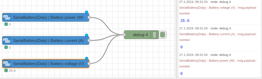

Ich hab'es eben noch mal überprüft, ich ziehe gerade so um die 30W aus dem Akku. Node Red bekommt davon nichts mit.

es gibt zu viele verschiedene DALYs z.T. auch mit verschiedenen Ladekontrollern und Firmware.
Für meine Sorte (und ich weiß noch nicht einmal wie die offiziell heißen / 8S80A ) gilt,
  • NICHT, dass der DALY SoC bei 0% gesetzt wird, er stagniert nur irgendwie
  • 100% wird gesetzt, wenn Spannung X erreicht wird und der Strom < Y wird.
  • kann der SoC auch NICHT gewollt gesetzt werden, weder APP noch PC
  • die ignorierten Ströme werden NICHT angezeigt
  • sie haben eine serielle Schnittstelle mit 3,3V Pegel und sprechen NICHT MODBUS
  • der Kontroller ist von Fa. Sinowealth, es gibt keine Untergrenze für DfilterCur und 100mA passt.

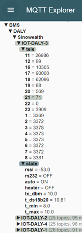

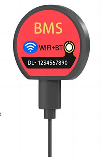

Jedes DALY hat einen WLAN Adapter und liefert selbsttätig Werte via MQTT für globale Variablen in NodeRed ab.
Via MQTT kommen die Daten mit der Sinowealth typischen Nomenklatur.
Z.B. alle 2 Sekunden neben Strom und Spannung I = (I + Ineu) / 2 ; U = (U + Uneu) /2
auch höchste Zellespannung aus bis zu 48Zellen und die mittlere Batterietemperatur. Daraus leiten sich andere Aktionen ab.
Global ist auch der Wert W_MIN (kumulierte Wattminuten) für den aktuellen Energieinhalt der Batterien.
Dieser wird auch in einer Datenbank im Minutentakt geführt.
Der letzte Eintrag in der Datenbank ist gleichzeitig die Sicherheitskopie des letzten bekannten SoC.
SoC kann man manuell (Schieberegler) neu besetzen und damit die W_MIN rekalibrieren.
Alle 5 Sekunden wird der SoC berechnet.
Garniert wird das ganze mit SoC Sicherung in InfluxDB und ggf. setzen des SoC in NodeRed Dashboard.
Seltsamerweise geht es am besten mit rein = raus ohne Speicherverluste ?!?
Das mag aber auch an der (empirisch ermittelten) Gesamtkapazität liegen.
Es wäre unbenommen die Temperatur mit einbeziehen zu wollen.
Es ist mir aber gerade mehr als gut genug.
[/quote]
Naja, nee, dafür braucht man schon die Wifi Dongle, so wie diese hier:
Einerstanden? Bei mir war nur die BT-Dongle (ohne Wifi) dabei. Ich ziehe mir die Daten über einen UART - USB Adapter in das Venus-OS. Macht gerade Mucken, ich glaube ich muss mal nen neuen JST-Stecker anlöten. Der ewige Tausch mit dem der Dongle macht's nicht besser.

@monokristallin
"Jedes (von meinen) DALY hat einen WLAN Adapter."
Den BT Adapter benutze ich nicht. Der ist auf dem Foto zwar dran, aber ungenutzt.
Ich habe einen SONOFF dran für Kommunikation und Heizungsregelung.

Die Strommessung ist aber in meinen Exemplaren im Lieferzustand unbrauchbar.
Faktor 10-25 daneben.
in den Größeren und Neueren heißt das nun Current Wave und wurde auf 200mA nach unten begrenzt.
Alles darum herum vermischt sich auch immer wieder mit einem anderen Firmware Problem:
Springende Stromwerte ( aber ein ganz anderes Thema? )
Allen gemein ist sicher, dass man Strom- und Spannungsmessung kalibrieren kann und sollte.
Man braucht dazu ein gutes Voltmeter und eine Konstantstromquelle (Labornetzteil ~ 5A).
Die Funktion Calibrate versteckt sich je nach APP oder PC Software sehr gut :no_mouth: z.T. unauffindbar ...
Nach all dem funktioniert der DALY SoC schon erstaunlich gut, ohne dies gibt es auch Nebeneffekte auf den so verunglimpften DALY Balancer.
