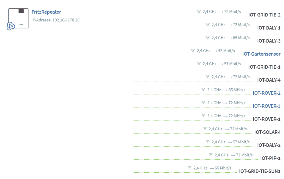

Okay, wie meldest Du den Daly denn im WLAN an? Das müsste ja über die BMS App über BT funktionieren(?) Wo findest Du das da? Manchmal ist man ja betriebsblind und findet das offensichtliche nicht...

Unsere Systeme sind sehr unterschiedlich. Bei mir dreht und angelt sich alles um einen MQTT Server, auf einem Intel NUC.
Alle Dinge liefern dort Daten ab, alle Dinge bedienen sich dort an den Daten die sie angehen.
Die SONOFF waren einfach vorhanden. Sie fragen immer und immer wieder die DALYs ab.
In den SONOFFs laufen eigene C++ Programme. Ich nutze weder die BMS APP noch die BMS PC Software.
Die Ausgabe der DALYs liefern sie an den MQTT Server. NodeRed bedient sich auch auf dem MQTT Server.
