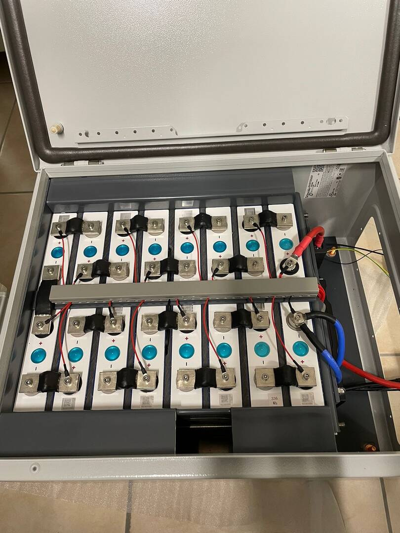

Ich befinde mich aktuell an dem Punkt, dass meine DIY-Batterie fast fertig ist und ich erprobe meine Einstellungen.
Zum meiner persönlichen SoC Krise…

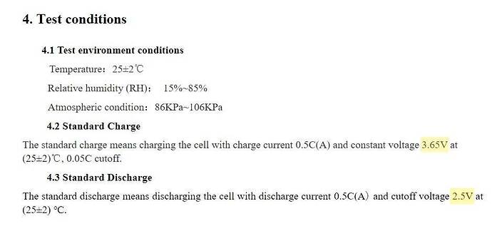

Also von den relativen 80% nochmals 80% abziehen? Die Testkonditionen meiner EVE LF105 Zellen sind angegeben von 2,5V-3,65V (SoC-absolut). Das Ergibt X Zyklen bei einer Restkapazität von 80%. Wenn ich also von 2,5V-3,65V (100% SoC-absolut) fahre, dann würde ich die Vollzyklenzahl erreichen?
Mir geht es nicht um maximale nutzbare Kapazität, eher um das Verständnis und die Erweiterung von Wissen. Wenn ich das richtig verstanden habe könnte also absolut gesehen völlig entspannt 80% der Kapazität zwischen den Leitplanken von 2,5V - 3,65V nutzen?
Natürlich von den absoluten Werten innerhalb der angegebenen Entlade und Ladeschlussspannung im Falle von Lifepo also 2,5V - 3,65V. Das der Akku aber natürlich auch bei 3,45V Ladeschlussspannung voll wird ist wieder eine andere Geschichte.

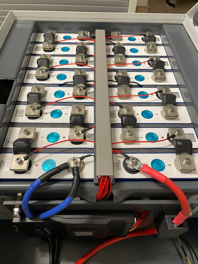

Hallo Linos
Mir scheint, als wenn du die Eigenschaften von verschiedenen Batterietechnologien durcheinander würfelst.
Die Aussage, das die Batterie länger lebt, wenn sie nur zu 80% voll geladen und dann stehen gelassen wird, stimmt für LiMnCo Technologie. Diese Zellen sind in vielen Elektroautos aber auch in Laptop und Ebike Akkus verbaut.
Die prismatischen EVE Zellen auf deinem Bild sind LiFePO4 Zellen. Die lassen sich nicht sinvoll Ausbalanzieren, wenn sie nicht Voll sind.
Wenn du diesen Akku also immer nur bis 80% SOC lädst, verlierst du Kapazität, weil die Zellen sich bis dahin noch nicht im Ladezustand angleichen lassen.
Ausserdem ist der angezeigte SOC errechnet und korrespondiert über weite Bereiche nicht mit z.B. einer gemessenen Spannung. Erst wenn die Batterie ganz voll oder ganz leer ist, wird der SOC bei LiFe Zellen wieder kalibriert.
Deine Idee, deinen Akku zu schonen um eine längere Lebensdauer zu erreichen funktioniert nicht so wie du das vor hast.

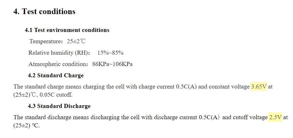

Nur um einen grundsätzlichen Fehler hier anzumerken: 3,37 V gilt als 100 % SOC.
Aus diesem Zusammenhang. Laut
RD- LF105.pdf (1.2 MB)
Bitte um Aufklärung wenn anders

Veröffentlicht von: @linos
[quote data-userid="2509" data-postid="195314"]
[/quote]
Wieder eine endlos Unterhaltung :slightly_smiling_face:?
Quelle?
Das ist kein Grundsätzlicher Fehler sondern höchtens eine Erkenntnis deinerseits :wink:.
Ansonsten gelten immer die Angaben im Datenblatt und hier werden aus gutem Grund als Test Bedingung für Lifepo i.d.R. überall immer 3,65V als Ladeschlussspannung angegeben.
Genau wie eine Entladeschlussspannung von 2,5V, also liegt Spannungsbereich für 100% SOC und Lifepo als Standard bei 2,5V-3,65V.
Mann kann anders sehen aber eben nicht als Standard sonst kommt es evt. zu falschen Ergebnissen beim Kapazitätstest.
Zeig mir ein Datenblatt welches für 100% SOC eine Ladeschlussspannung von 3,37V angibt und ich nehme alles zurück was ich gesagt habe🙂.

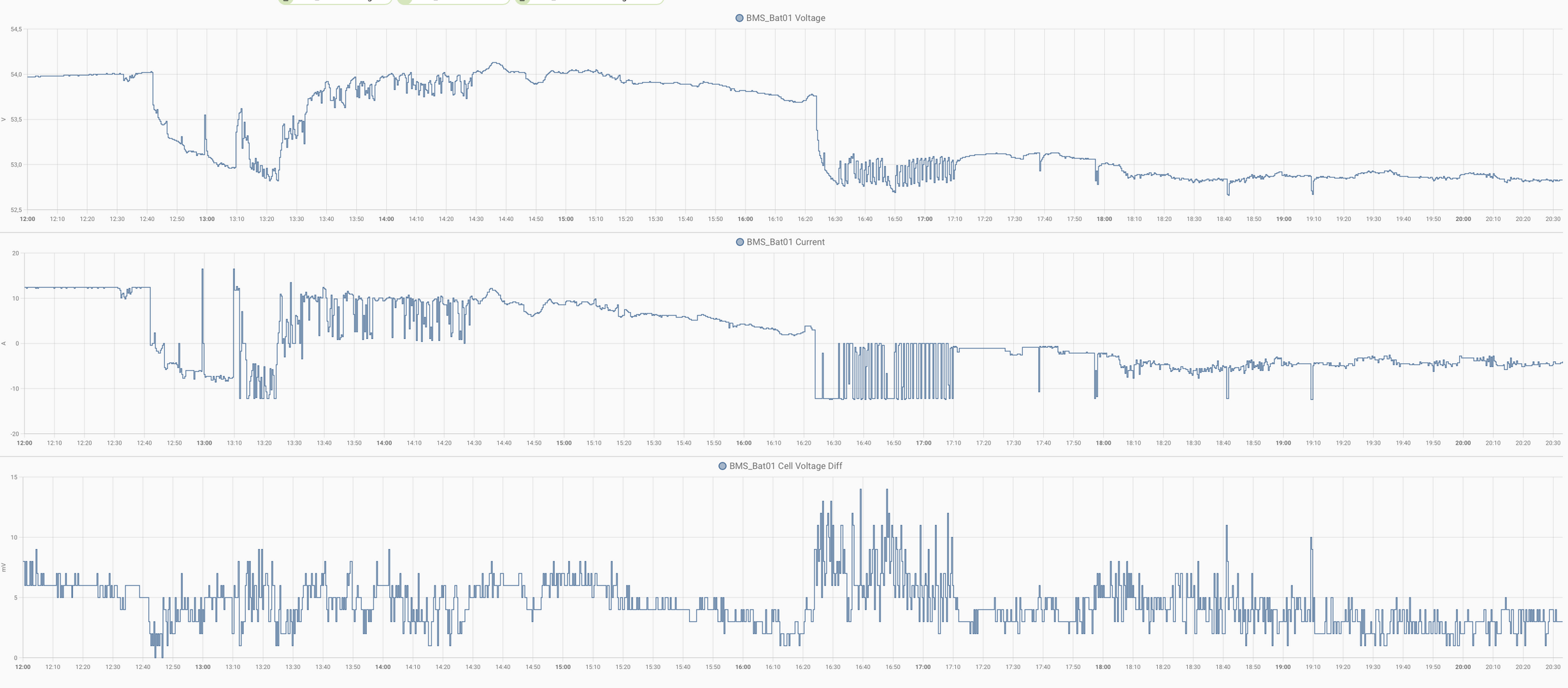

Hallo @carolus,
(via Home Assistant)
Vielen Dank für deinen Bericht :+1: ...solche geteilten Erfahrungen finde ich unheimlich wertvoll.
Mir, in vergleich zu meinen EVE LF105, wäre direkt die erhöhte Lagerung ins Auge gefallen.
Wenn ich mich recht erinnere wird bei den LF105 eine Lagerung bei 30-80% SoC empfohlen. Wahrscheinlich ist es bei deinen Zellen anders.
Kannst du die Anzahl der geleisteten Vollzyklen abschätzen? Beim Heimspeicher geht man ja von rund 200Zy/J aus
Von meinem Verständnis her...
Wenn man den Ladestrom der vollsten Zelle während der CV-Phase betrachtet und parallel dazu aktiv balanciert, dann hat man einen schwankenden Ladestrom. Beispielhaft ein Ladestrom von 2A liegt an --> Cap vom Balancer lädt auf, sagen wir mit 1A --> somit wird der Ladestrom an der vollsten Zelle während der Cap lädt um 1A kurzfristig reduziert (Ladenstrom 2A - CapLadung 1A = 1A ZelleLaden) --> wenn der Cap geladen ist steigt der Ladestrom an der Zelle wieder auf 2A.
Die leerste Zelle dazu betrachtet, während der CV-Phase und parallel dazu aktiv balanciert, steigt der Ladestrom kurzfristig um die Entladestrom vom Cap an. Beispielhaft ein Ladestrom von 2A liegt an --> Cap vom Balancer entlädt in die leerste Zelle, wieder mit 1A --> somit wird der Ladestrom an der leersten Zelle während der Cap Entladung um 1A kurzfristig erhöht (Ladenstrom 2A + CapEntladung 1A = 3A ZelleLaden).
Daraus resultiert, ist ein pulsender Ladestrom langfristig schädlich? Ich würde es mir mit nein beantworten, da das balancen ohne paralleles laden dazu genau das gleiche macht (halt nur mit einem Offset). Sicherlich kann es nicht schaden beim balancen mit parallelem laden den Strom auf einem geringem Level zu haben, sprich in der CV-Phase. Meine Meinung, ich habe mich auch für Ladeschlussspannung = Balaner-Startspannung entschieden
