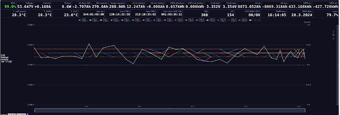

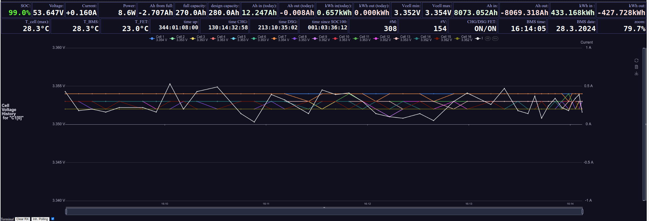

Ich lade nicht bis 3,37 V/Zelle, sondern bis 3,42V , das habe ich schon gefühlte 10mal geschrieben. Und was ich, mein Fehler, immer vergass zu erwähnen, weil es für manche nicht selbstverständlich ist: Mit voller Absorption bis Strom Null, oder Durchladen, wie ich das genannt habe. Vielleicht nicht bei jedem zyklus, aber im Sommer häufiger als im Winter.
Und falls du dich darüber aufregst: Ich mache das genau aus dem Grund des schwarzen Gespenstes, das du an die Wand malst: Ich vermeide dieses Problem damit sicher (siehe oben) und nehme die damit verbundene kleine Lebensdauereinbusse in Kauf.
An der Anzahl der Zellen liegt es sicher nicht, ich habe ja 48 x 280Ah verbaut. Mit 3 5000er Multi und einem zusätzlichen Laderegler wird so ein Akku trotzdem relativ schnell voll. Ich verbrauche im Sommer über Nacht einfach zu wenig Strom, aber daran könnte ich noch arbeiten.
Eve 280 Ah Zellen: ~ 99% SOC bei < 3355 mV Zellspannung ( praktisch volle Absorption, also Ruhespannung )
