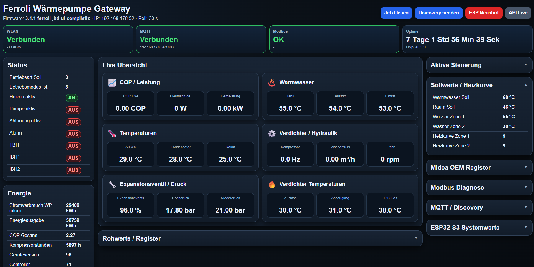

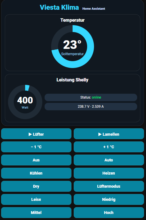

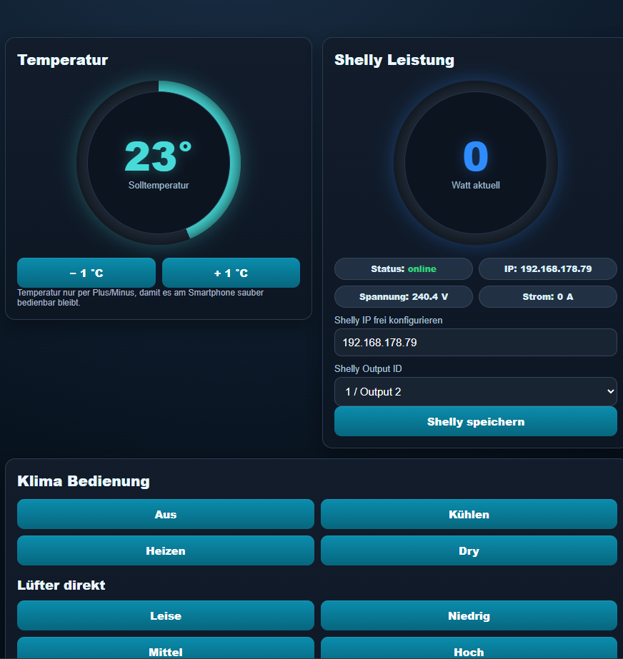

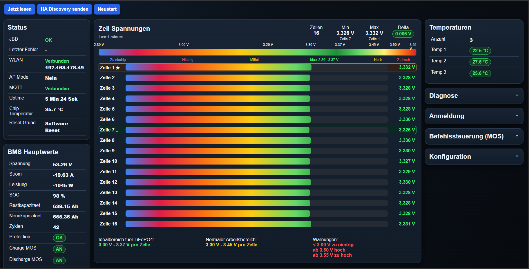

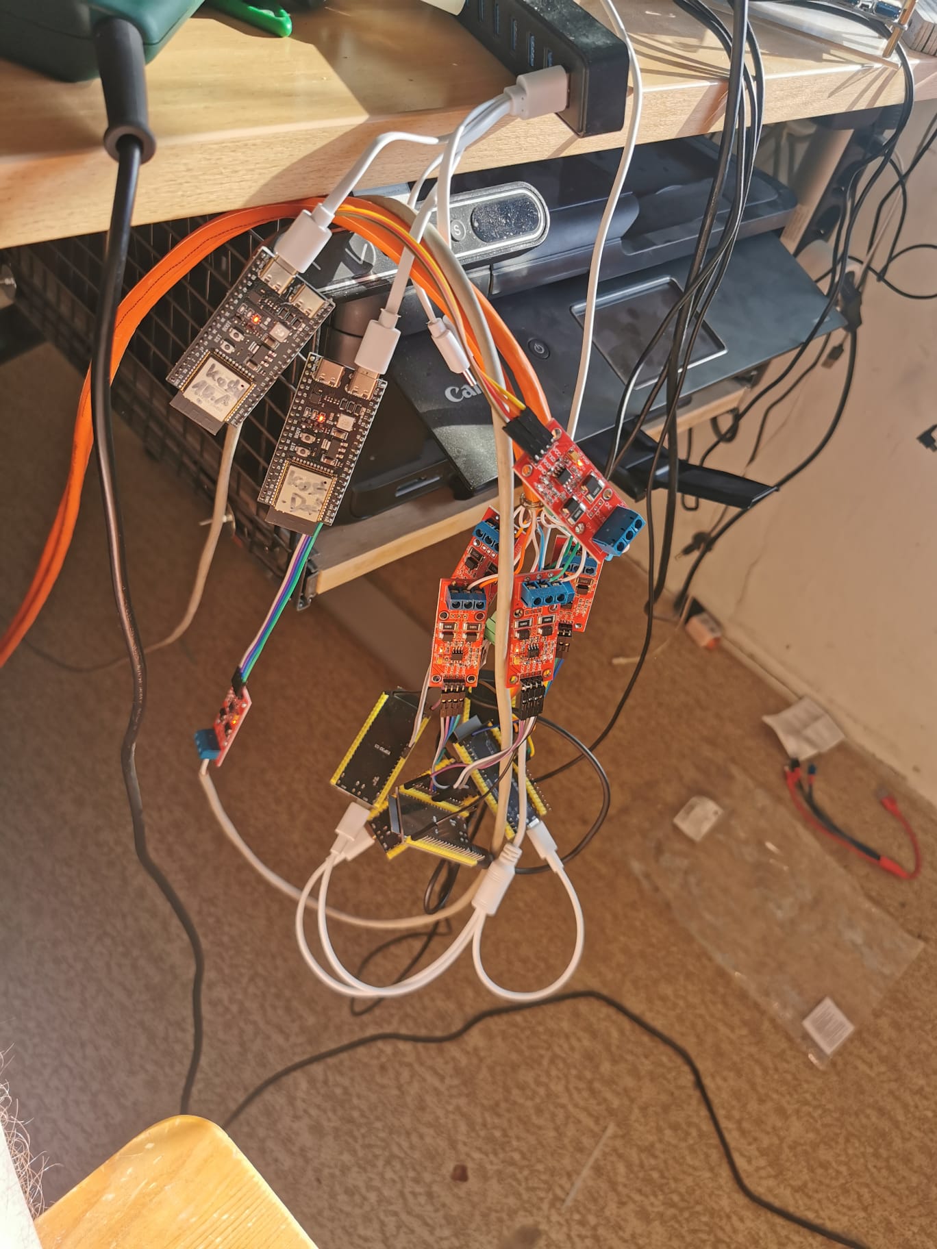

Ich habe meien noname splitt klimas mit einem esp und selbst generierter KI programierung smart gemacht
einmal sichtbar im esp einmal in Home assistant das funktioniert mehr als genial, und schon ist die spielwiese eröffnet jedes innen gerät bekommt seinen eignenen esp und somit ist jedes einzeln steuerbar es muss nicht immer daikin sein habe viesta und hantech zb.

Danke dafür! Wenn du mal Lust und Freizeit hast, beschreib doch mal, wie man die KI dazu bringt, so etwas zu produzieren.
Mit viel viel geduldvielen Daten die man selbst zusammen tragen muss , iverse github links so fängt man an und dan beschreibt man der KI was man machen möchte , dazu muss ich Sagen ich habe ein Monats Abo kostet 23,99€ Chat GPT aber mir ist es das wert den es hat für mich eauch einen deutlichen Wert was ie programierung angeht, der Rest kommt mit der Zeit, man lernt sehr schnell was geht wo die KI probleme hat aber eines kann ich Sagen es funktioniert wenn man dran bleibt , es gibt auh Tage da hat die KI so ihre Zicken vor allem wenn man schon 5-6 STd mit ihr gearbeitet hat da kommen immer mehr Fehler dann auf.
Und man muss sehr genau Formulieren was man will je konkreter man wird um so einfacher wird es auf meinem Konto sind mittlerweile 40 Chat verläufe zu verschiedensten Themen um Home Assistant, ESP welche Geräte ect ect auf das kann die KI zu Greifen, also je mer Input sie bekommt um so einfacher wird es, oder auch nicht, aktuell schliese ich die Hantech an und siehe da die Liefert keine 5 V und die Kabelbelegung ist anders fakto SP32 S3 zerschossen funktioniert nicht mehr ich hazum glück immer welche da , hab ja noch einiges Vor zb Waschmaschine auslesen und Trockner und auch der Kühlschrank wird dem zum Opfer fallen .
da dran bleibt.

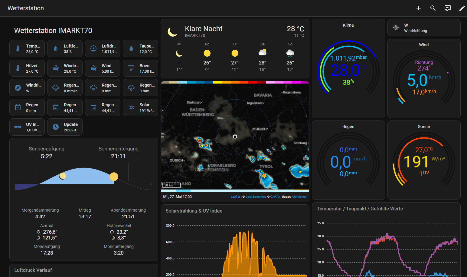

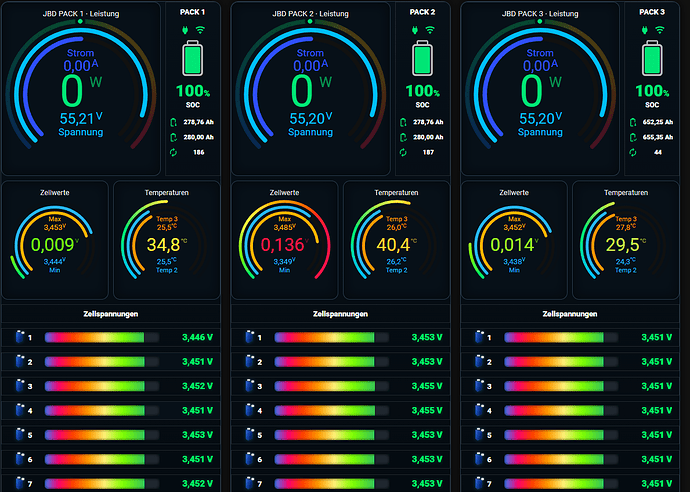

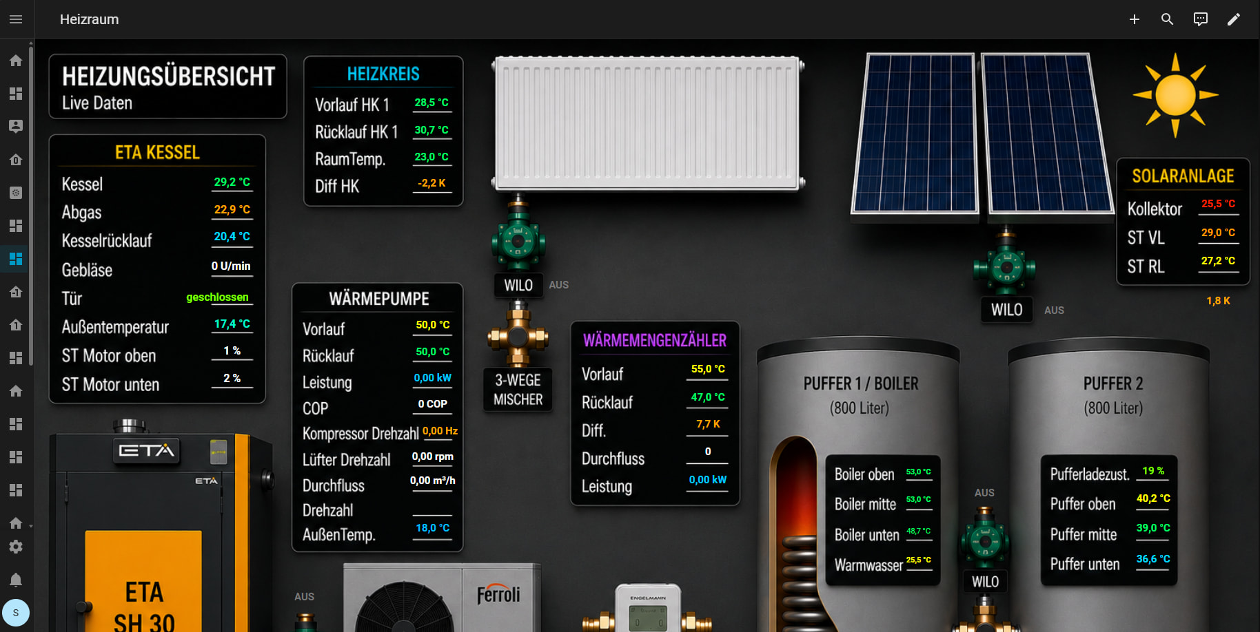

SO kann das mal aussehen du siehst das macht schon was her auch der heizraum ist KI generiert
Auch das hier das waren so 30 Anläufe bis es so aussah und das sind dann schon mal 1 -2 Nächte. Ob da die Leitungen jetzt so 100% passen ist zweitrangig den datenfluss machich keine das ist spielerei und kostet performance und da hängen alle momentan so rum bis ich diese dann zuverlässig laufend in Gehäuse packe und an die Geräte anschliese.

Die Hantech arbeitet angeblich mit 5V Pegel auf der seriellen Schnittstelle. Ein 1k Widerstand in der Hantech TX-Leitung sollte reichen, um den GPIO zu schützen. Der ESP32 ist nicht 5V tolerant.
