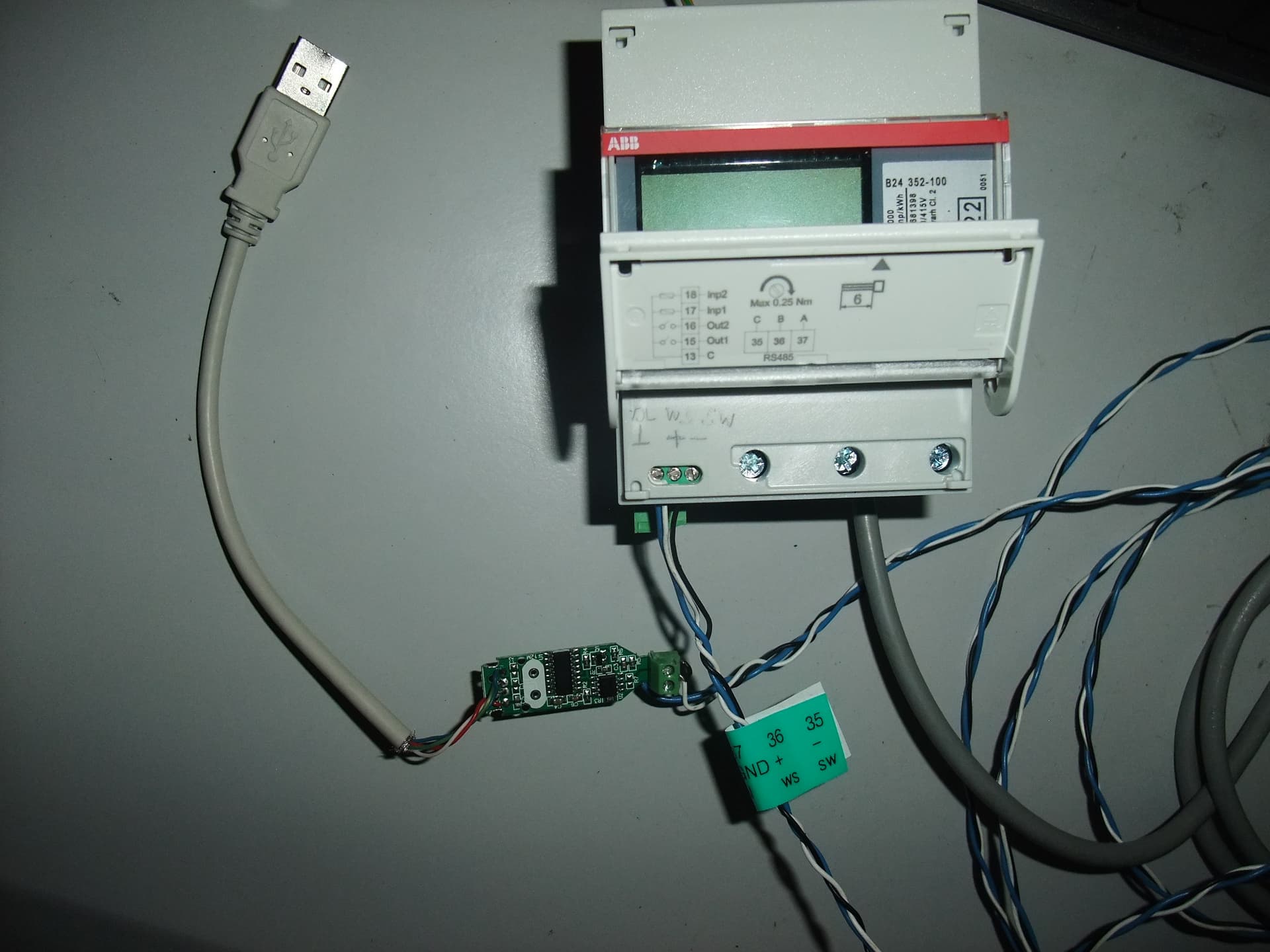

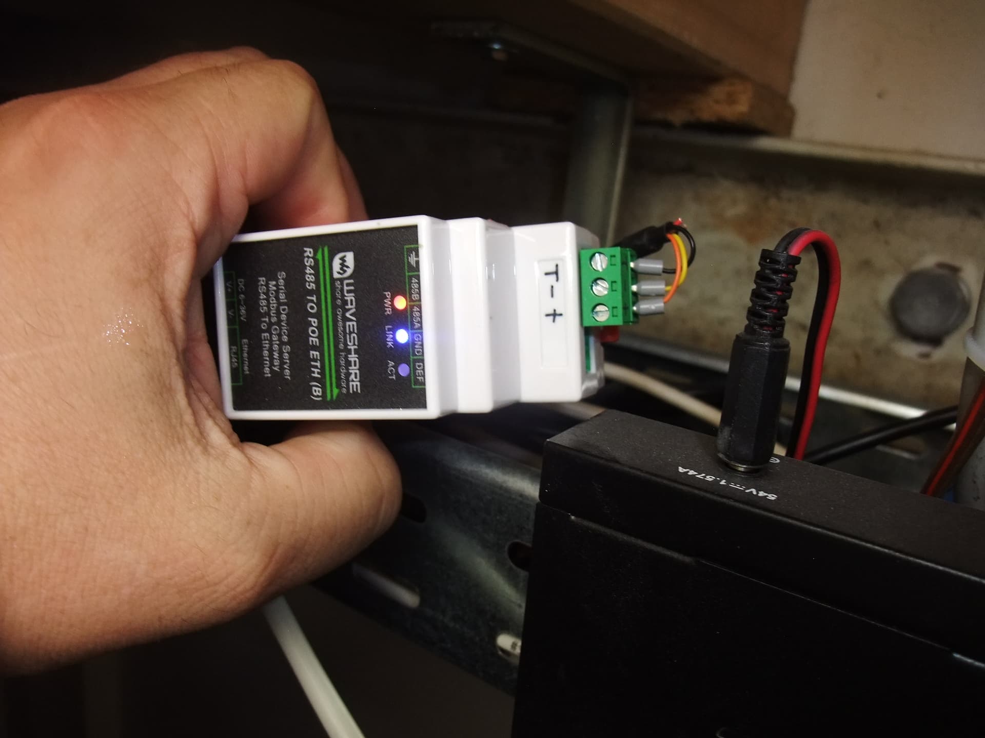

Also: Ich habe den ABB B24-352-100 welchen man auf beliebige Stromwandler konfigurieren kann. Das RS485 Protokoll ist Victron kompatibel und ich übertrage es von einer externen Trafostation über Ethernet bis zu den Multiplus wo es wieder auf RS485 zurückgewandelt wird.
