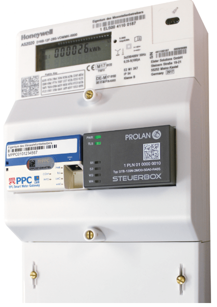

@exiloesi
mal schnell von Tante google geklaut:
sie sieht beispielsweise ein IMSys mit Steuerbox aus:
Die IMSys die zumeist eingebaut werden haben keine Steuerbox an Board.
