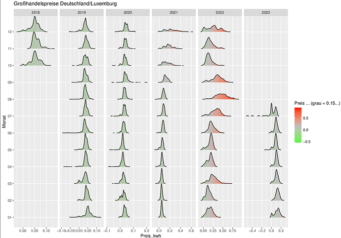

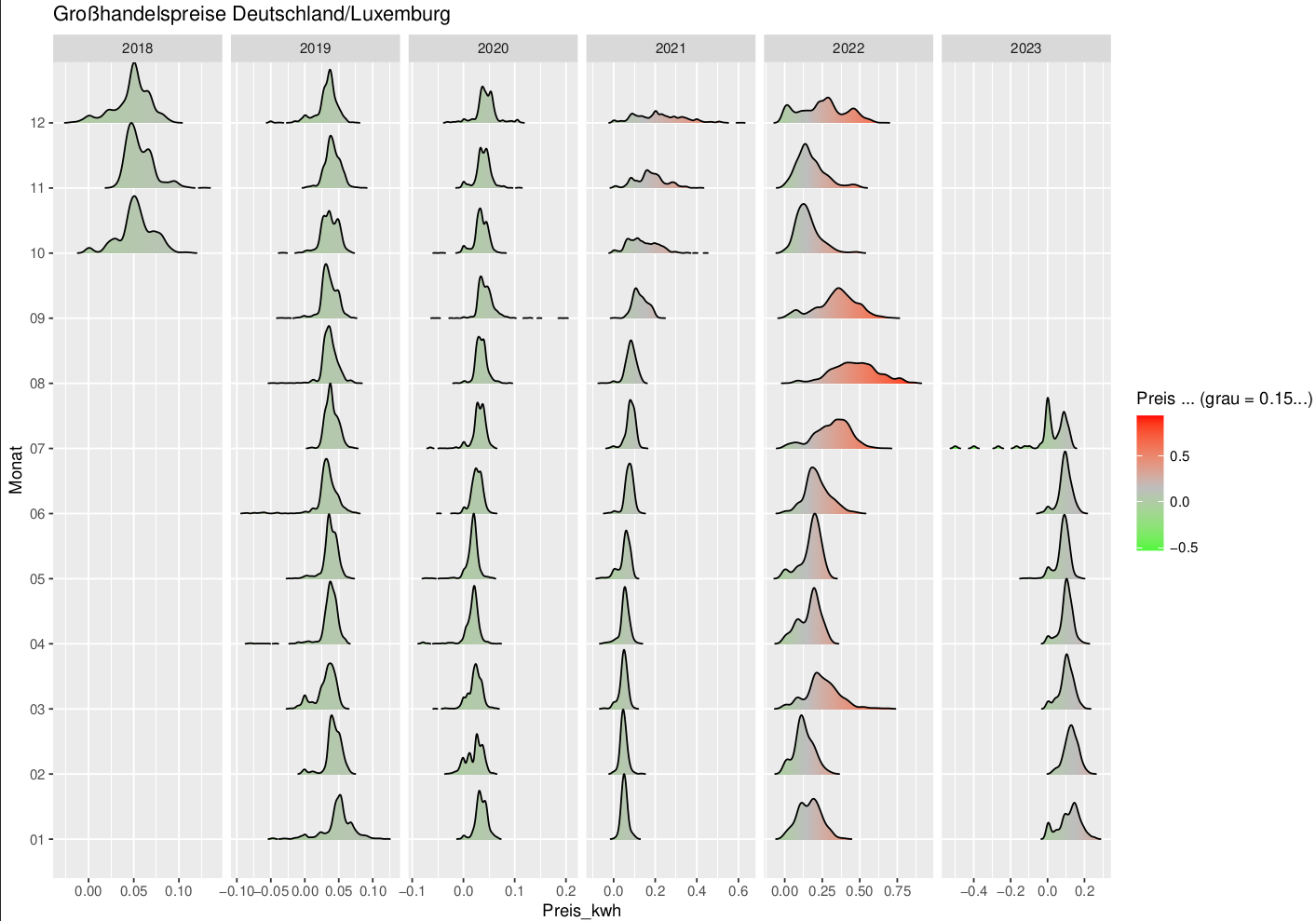

Ich hab für die letzten Jahre mal die Verteilung der Stündlichen Preise auf die Monate aufgebröselt... Ich werd daraus nicht schlau - 2022 hat vgl. mit anderen Jahren extreme Schwankungen. Ich nehm mal an wegen des Ukraine/Russland Konflikts. Ansonsten würde ich da rein interpretieren, dass die Strompreise grundsätzlich während der Sommermonate günstiger sind. 21/22 sind durchaus günstige Zeiten in den Wintermonaten aufgetreten, allerdings sind auch Extreme in die andere Richtung häufiger im Winter. Die extremen Preisschwankungen, die einige Forenteilnehmer während des letzten Jahres beobachten haben, scheinen nicht repräsentativ für alle Jahre zu sein. Insb. die niedrigen Preise der letzten Wochen sind so nicht "normal".
Bzgl der Einfärbung - da ist 0.15€ als Mittelpunkt gewählt. Verfälscht natürlich den Eindruck, wenn 2019 der Strompreis insgesamt niedriger war, dann gibts dort natürlich auch mehr Grün.

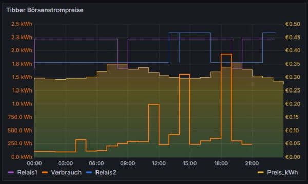

Das open Source Projekt "Solaranzeige" hat jetzt neu eine Strompreis geführte Steuerung (SGS) mit enthalten, die mit Tibber und Awattar zusammen die preiswertesten Stunden heraussuchen und dementsprechend WiFi Relais schalten kann. Das ganze kann man noch grafisch anzeigen lassen.
