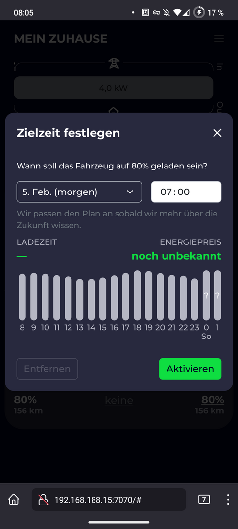

Ich denke vor allem in Kombination mit einem eauto und evcc sinnvoll.
Evcc macht das hierbei automatisch das es zu günstigen Zeiten aus dem Netz lädt.
Mann muss nur die Abfahrtszeit einstellen:
