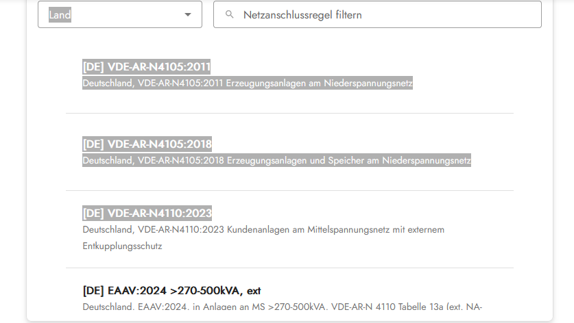

Falscher Ländercode?
Vielleicht. Laut Assistentin sollte es der richtige sein. Eingestellt ist laut Assistent [DE] VDE-AR-N4105:2018 Erzeuger >4,6 kVA

kannst du das mal testen VDE-AR-N4105:2018

Die Auswahl für die Ländereinstellung habe ich gar nicht. Bei mir gibt es nur das bereits eingestellte. Außerdem habe ich einen sporadisch auftretenden Isolationsfehler. So alle 2-4 Stunden für ca. 30 sec. Ich habe alle Verbindungen und Kabel schon mehrfach gecheckt ohne etwas feststellen zu können. Wahrscheinlich ist der Wechselrichter nicht ganz OK
