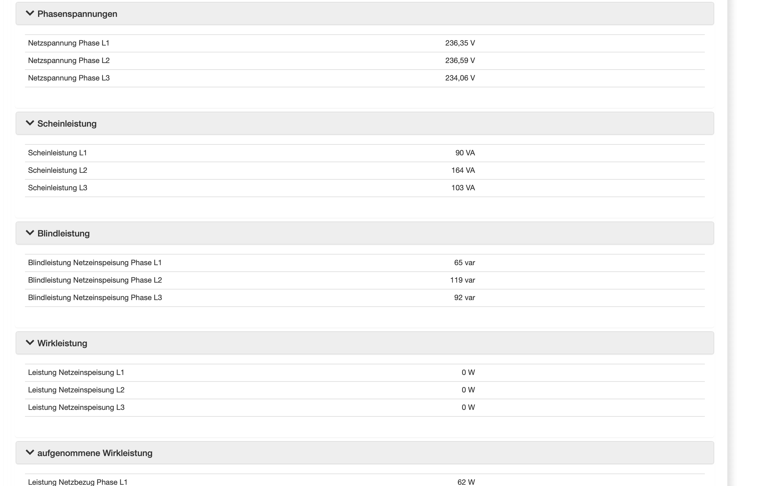

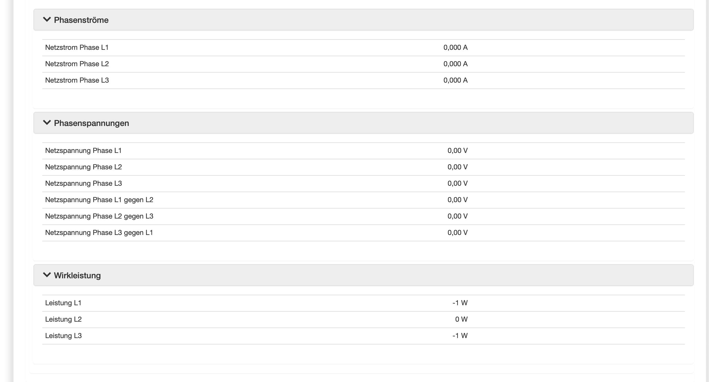

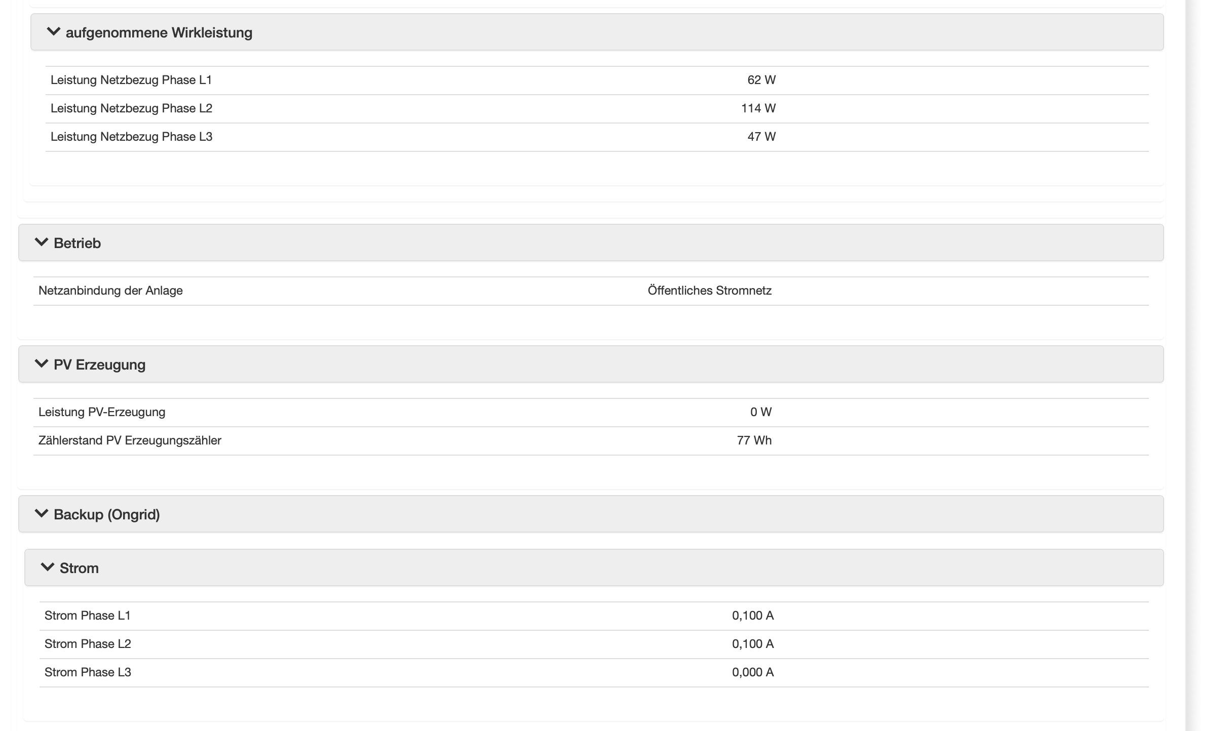

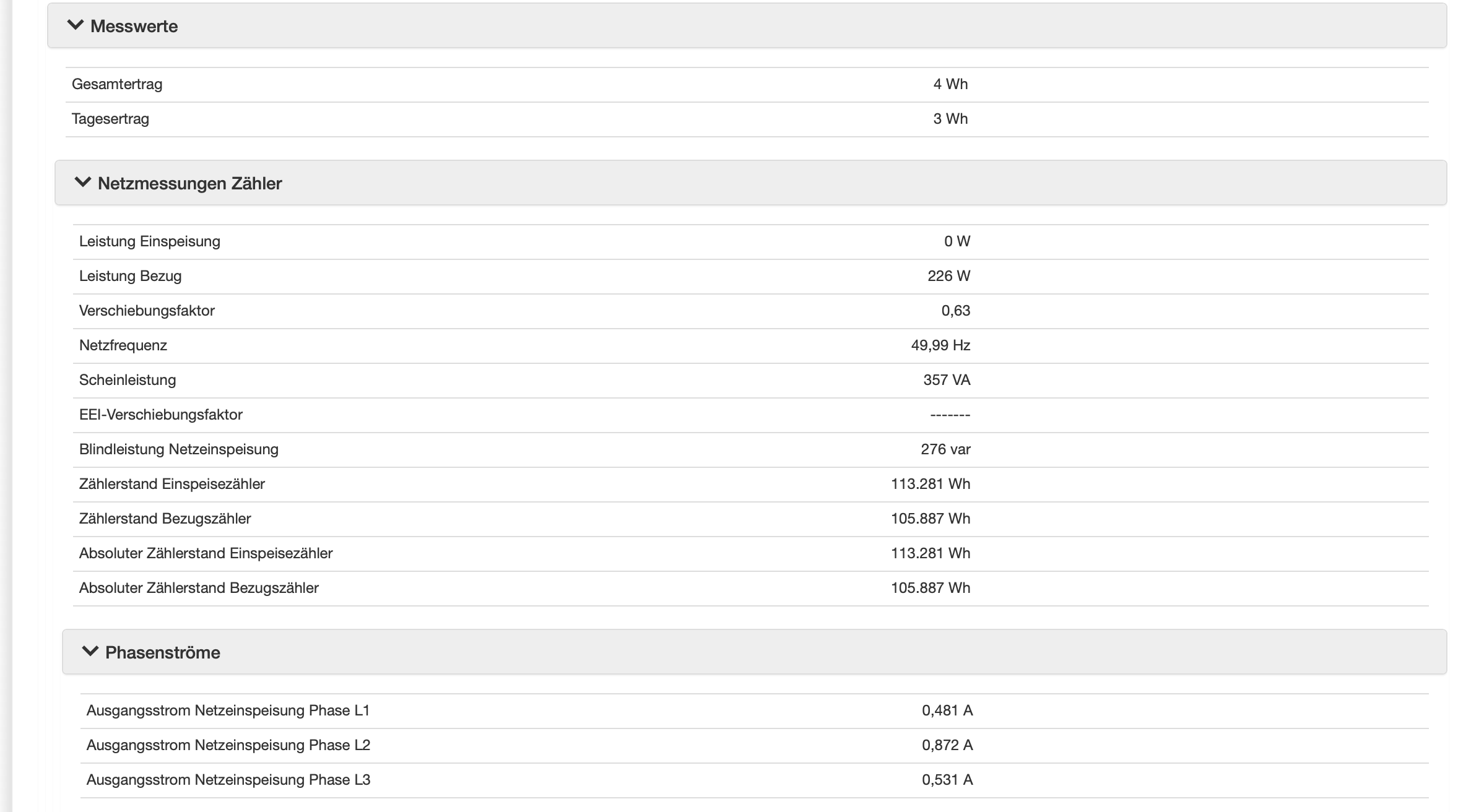

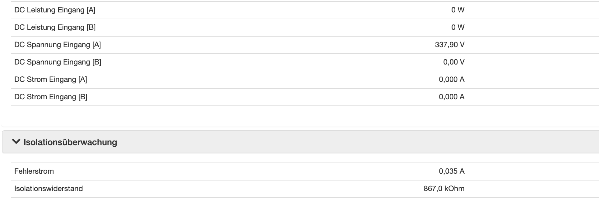

Und wenn du die Sicherung raus machst für den SMA dann läd er denn Akku mit PV. Kannst du mal die Ist werte des SMA (Ac und Dc) posten.
Ich sehe erstmal nichts auffälliges. Den Inbetriebnahmeassistenten hast du noch mal getestet ohne Akku? Wenn du die Sicherungen des SMA ausschaltest dann läd er denn Akku bei Inbetriebnahme mit Akku.
Inbetriebnahme mit und ohne macht keinen unterschied beim Standby. Wenn die Sicherung raus ist wird geladen. Danke für Deine Hilfe!!

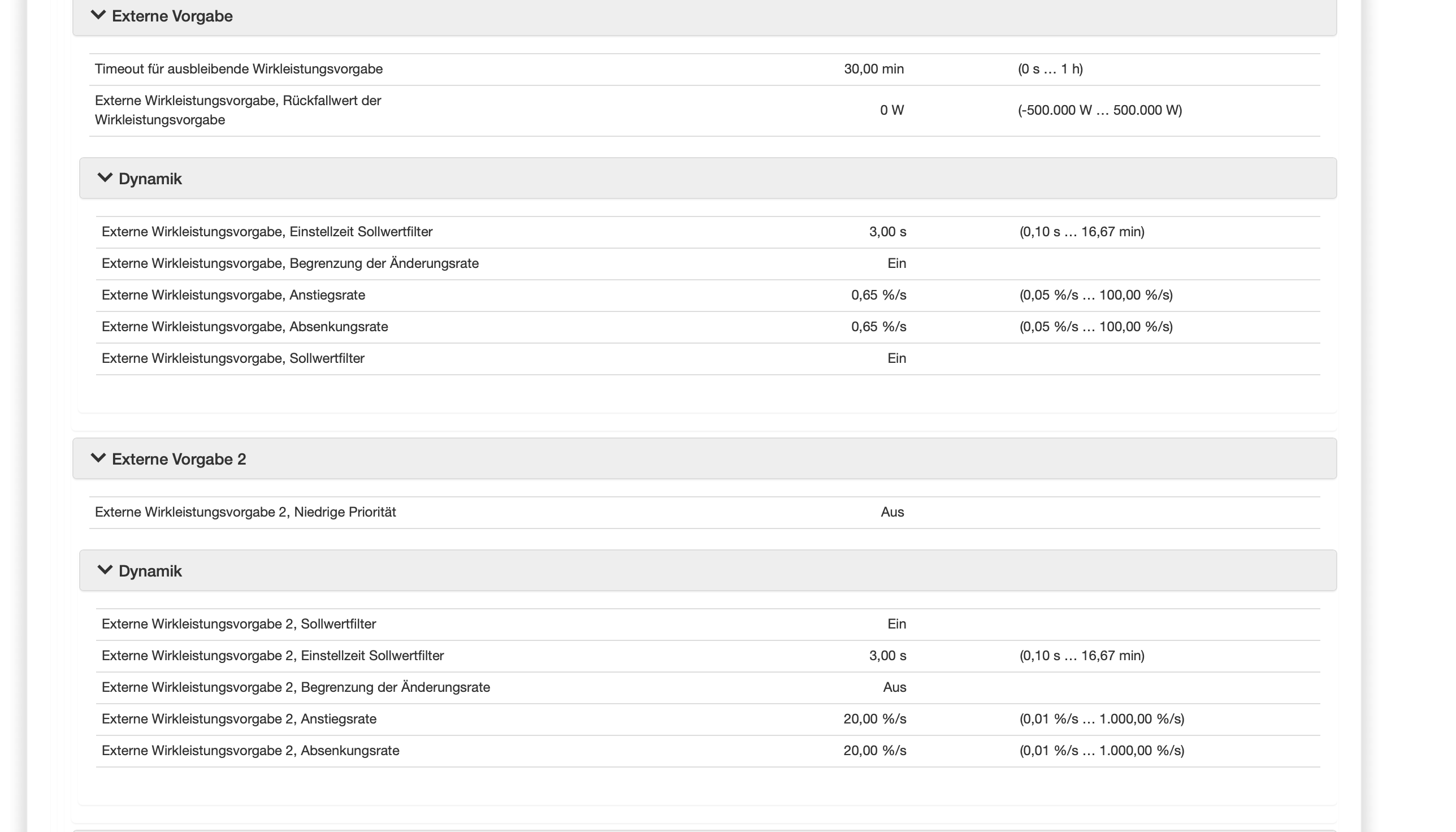

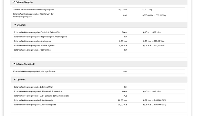

Vielleicht ist es etwas in den Netzeinstellungen? Externe Wirkleistungsvorgaben sind Standartmäßig bei mir an. Weiß nicht ob das so sein soll oder darf.

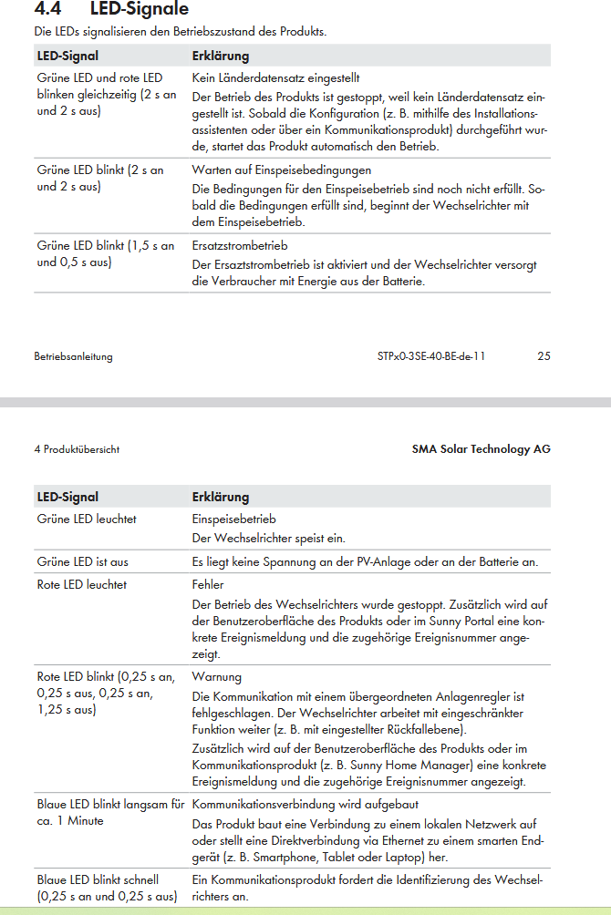

Was und wie leuchten denn die LEDs am SMA
Blau dauerleuchten und grün blinkt. Rot ist aus
Wie blinkt die Grüne LED

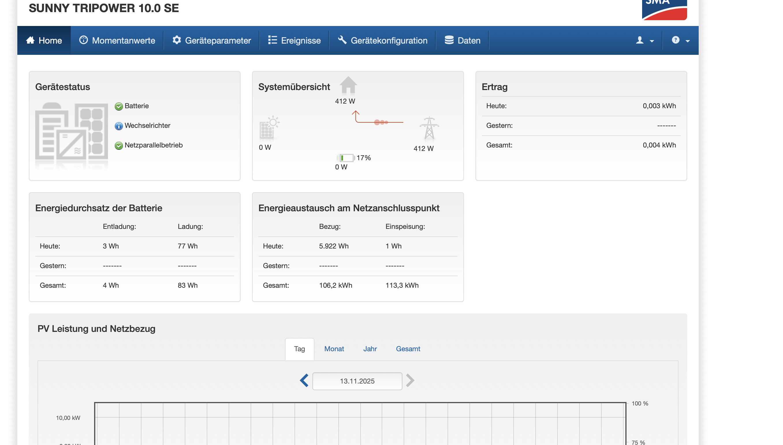

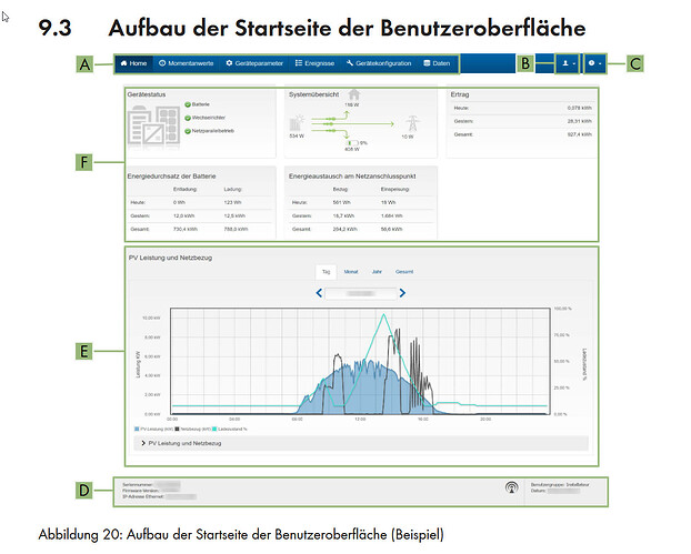

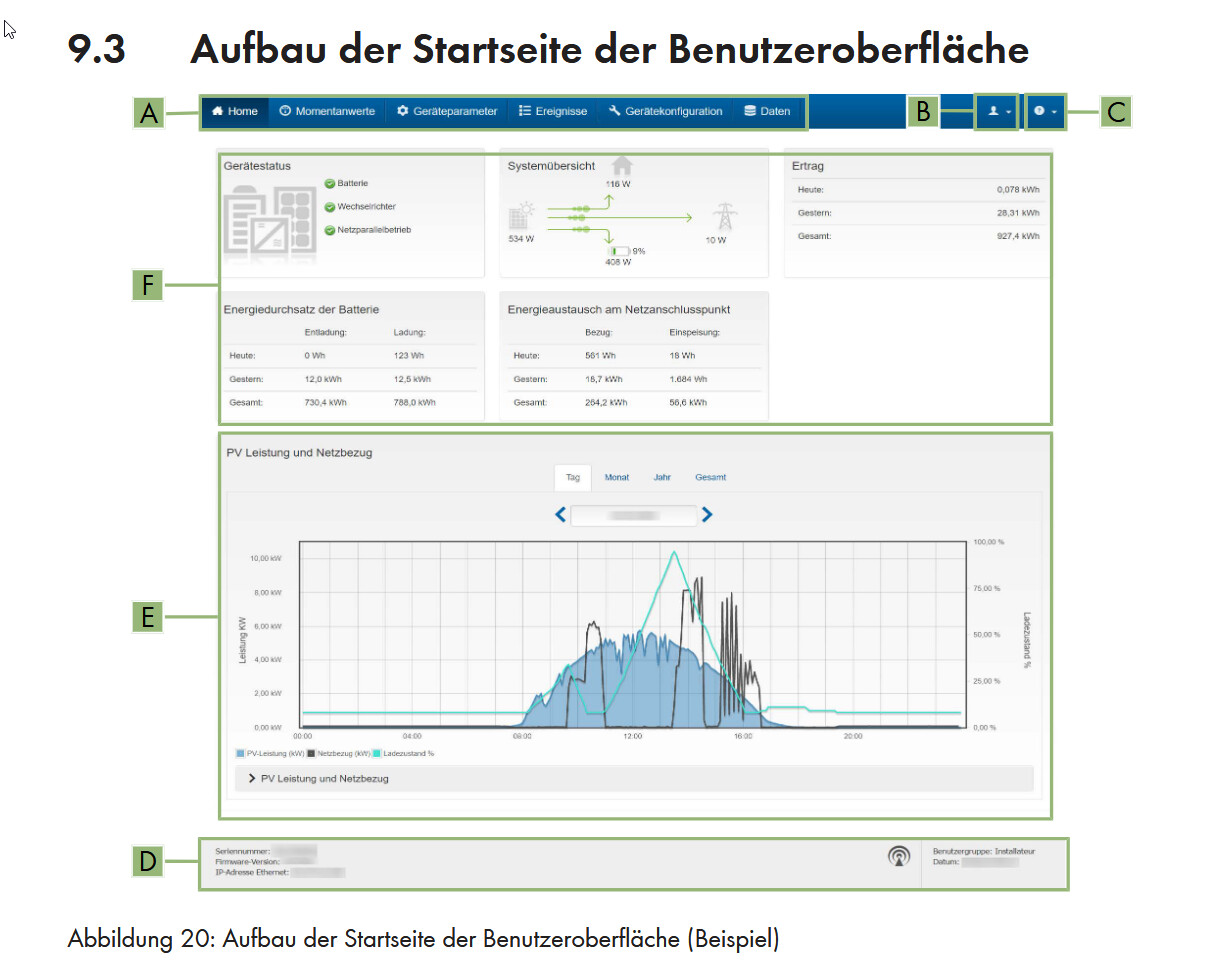

Wie sieht bei dir die Startseite des SMA aus?
Die LED Blinkt 2s und 2s
Es fehlen Ihm die Einspeisebedingungen, aber warum?
Wechselrichter hat einen Hinweis. Blau Ausrufezeichen und nicht grün. Was steht bei ereignissen?
Da steht wie im Post Titel “Standby”
zeig mal ein Bild mit den Meldungen davor
