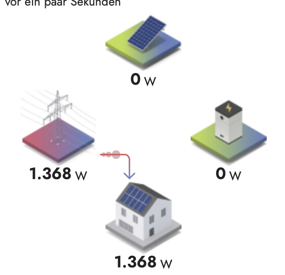

SMA Wechselrichter bleibt in Standby im Netzparallel Betrieb
Hallo liebes Forum,
Ich habe mir mithilfe eines befreundeten Elektrikers eine PV-Anlage installiert. Soweit so gut. Die Anlage wurde durch mich in Betrieb genommen und eingerichtet. Problem ist sie bleibt im Standby trotz Sonne. Sobald ich Sie von Netz trenne (Notstrom) wird Strom produziert und die Batterie geladen. Hat jemand eine Idee was hier falsch eingestellt wurde von mir.
Meine Anlage besteht aus:
SMA Tripower 10 SE
Aiko 460 Watt Modulen
BYD-HVM 11.0
Vielen Dank im Voraus. Falls Ihr weitere Informationen braucht gebt bescheid.
Gruß,
Filip

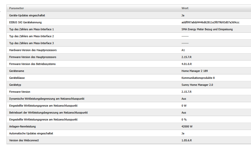

Hast du einen SMA Energy Meter verbaut? EM-20 oder SHM
Hab einen Sunny Home Manager 2.0

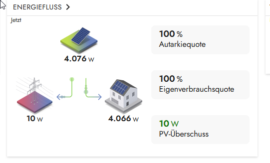

Wenn du dich im portal oder auf dem Home Manager anmeldest siest du dann denn Netzbezug?
Ja, den kann ich sehen
Wie sieht das jetzt aus?
Wie gesagt, der Wechselrichter ist im Standby
Denn Installationsassistenten hast du durch geführt? Wenn du jetzt das Netz wegschalten würdest produziert er Strom und läd auch den Akku.

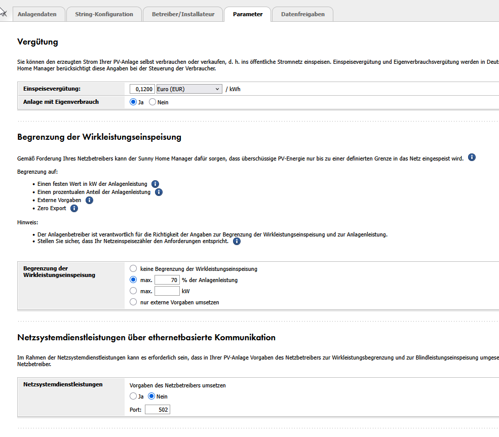

Hast du denn Home Manager konfiguriert?
Den Installationsassistenten habe ich ausgeführt. Sobald ich Netz wegschalte springt die PV an und lädt den Akku
Den Homemanager habe ich konfiguriert. Was meinst Du denn genau damit?

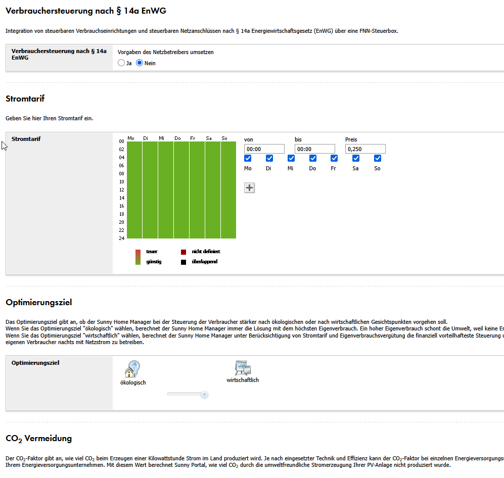

Dort kann man einstellen was die Anlage machen soll. z.B. Einspeisebegrenzung Ladezeiten des Akkus u.s.w.
da habe ich Einstellungen vorgenommen
Wie sind denn dort die einstellungen?

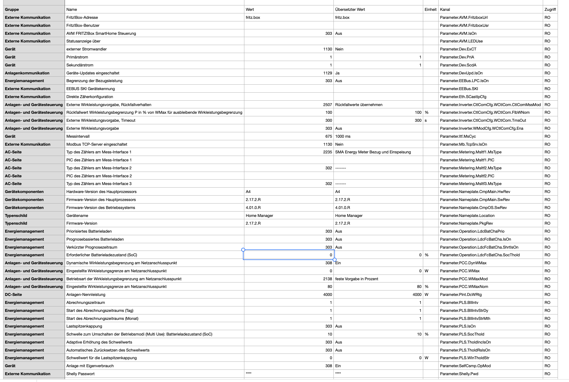

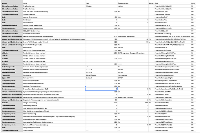

Kannst du mal die Wirkleistungsbeschränkung deaktivieren. Siehst du denn SOC der Batterie bei SMA?
Den SOC sehe ich liegt bei 18%. Die deaktivierung hat nichts gebracht
