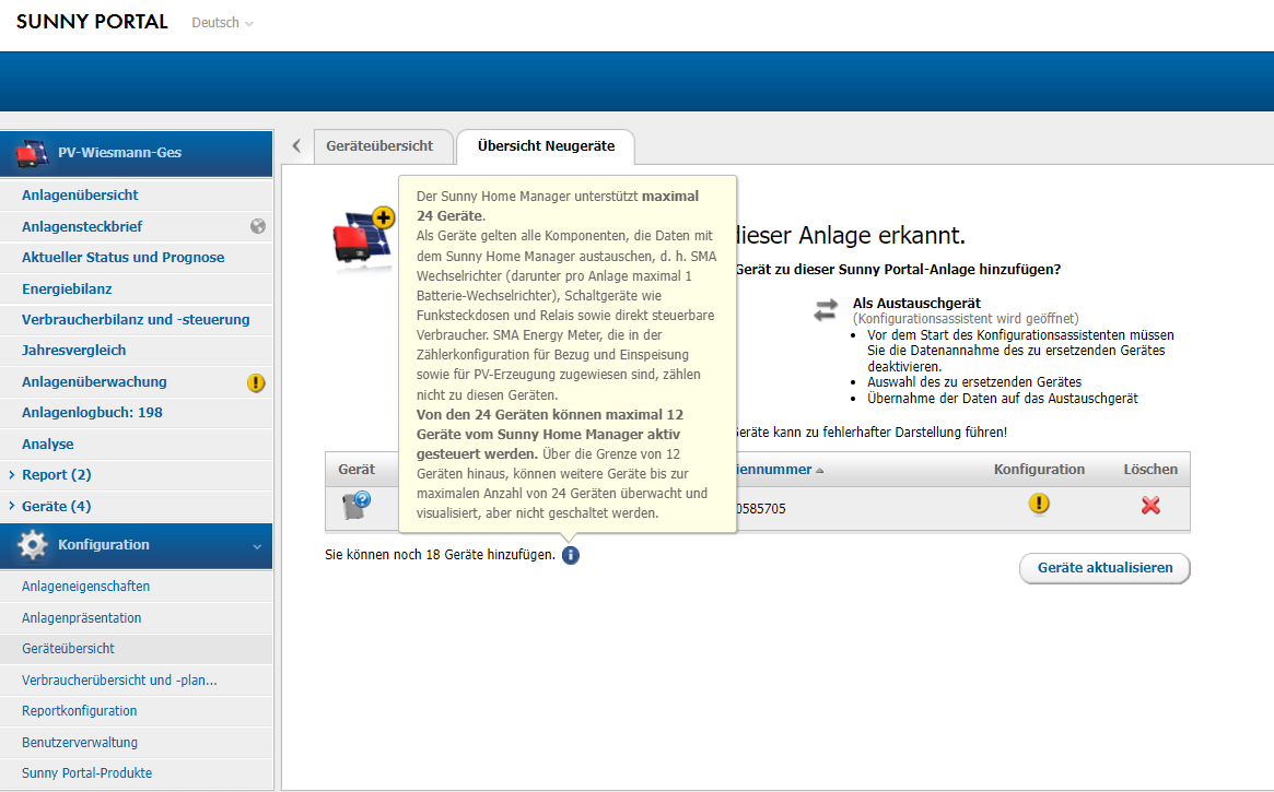

Also ich habe den Island jetzt bekommen und schonmal aufgehängt und angeschlossen (ohne Batterie). Wie ihr auch schon gesagt habt, bekomme ich im Sunny Portal die Meldung, dass nur ein Batteriewechselrichter pro Anlage genutzt werden kann.

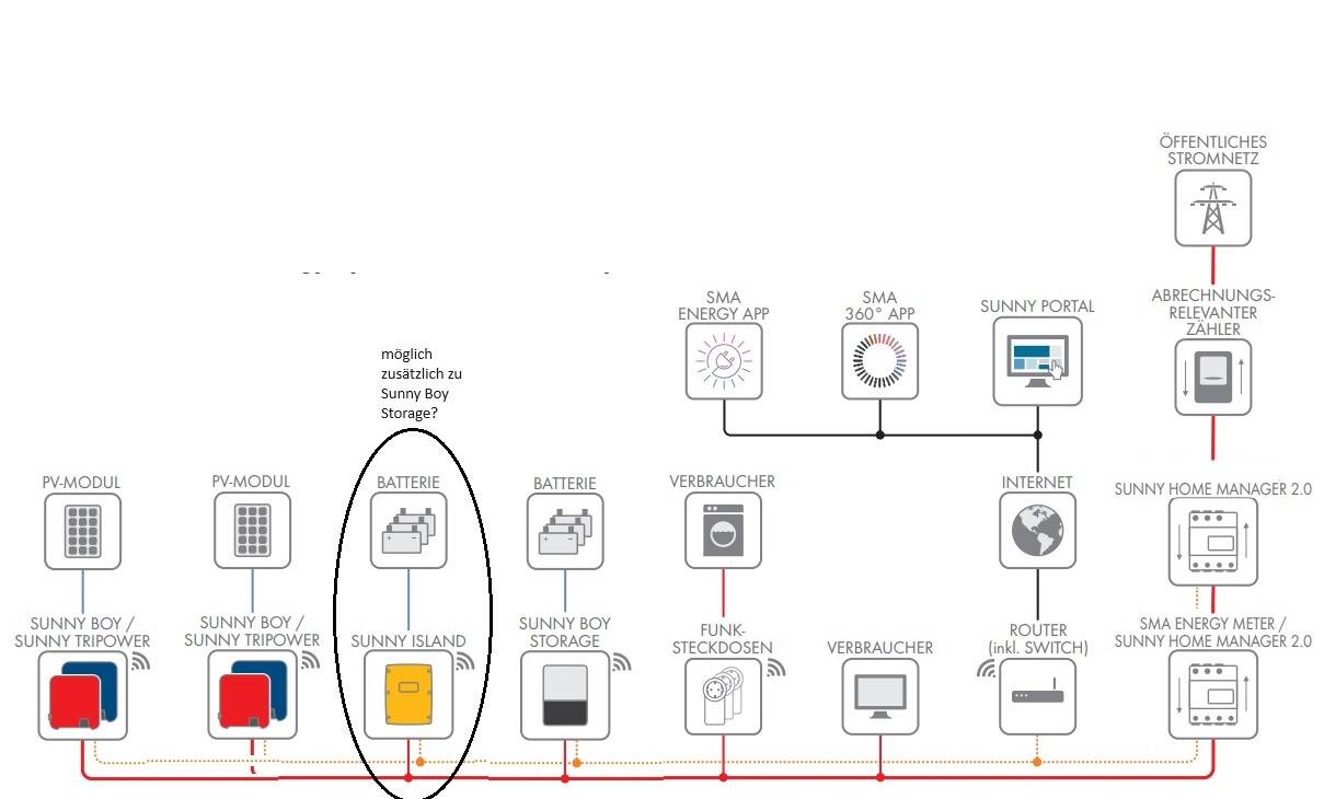

Ich habe die Verschaltung, so wie ich ich es verstanden habe, mal angefügt. Ist das so richtig? Könnt ihr das nochmal etwas genauer erklären, wie das dann läuft? Wird der Energy Meter dann als untergeordnetes Gerät des Sunny Home Managers hinzugefügt und im Sunny Portal bei Konfiguration/Geräteübersicht aufgenommen? Wie läuft dann die Konfiguration der Geräte Sunny Island und Energy Meter?
@vision03 Deine Konfiguration mit dem Raspi klingt interessant. Kannst du das für Neulinge auf dem Gebiet, wie mich, erklären :slight_smile: ? Also wo bindest du den an und was genau misst und steuert er.

Ich habe mich auch mal damit beschäftigt 2 Batteriewechselrichter in einem System zu verwenden, dies aber abgebrochen, weil nichts Halbes und ganzes ist.
Mein Ratschlag entweder der eine oder der andere Speicher alles andere ist gebastelt.
