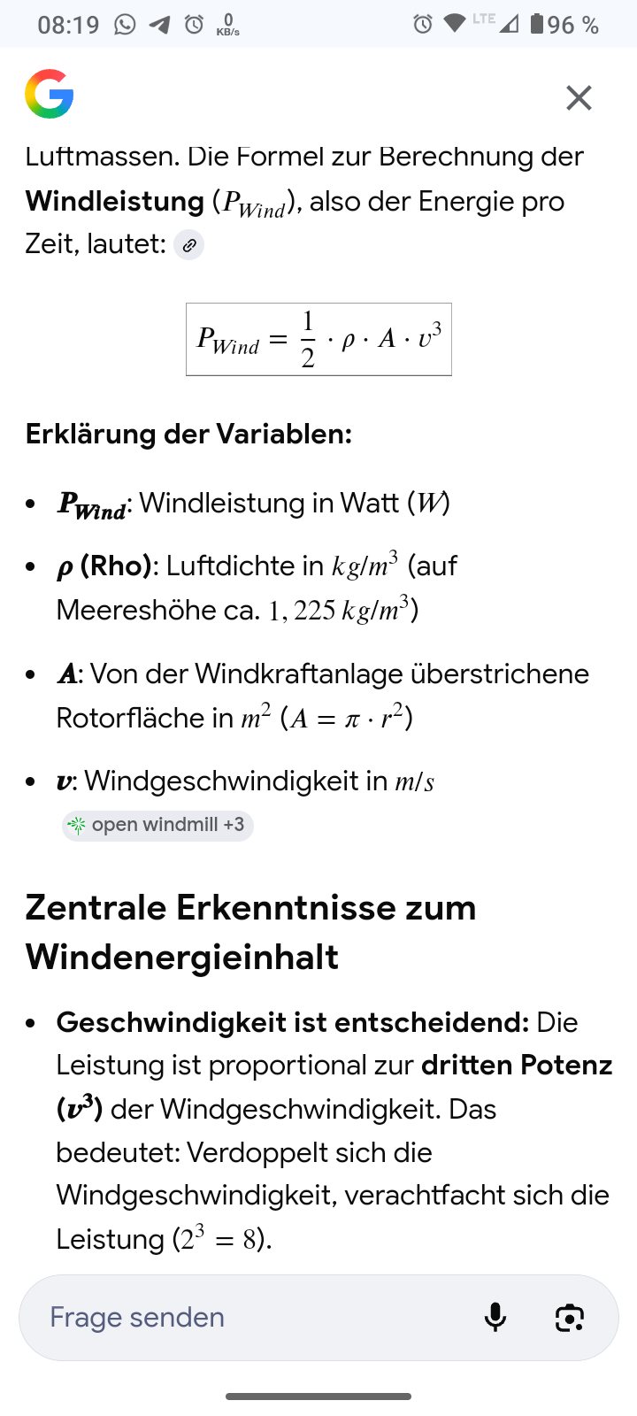

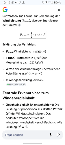

Die Leistungsformel für Windenergie lautet
P = 1/2 * ρ * A * v³,
wobei P die Leistung, ρ die Luftdichte, A die Rotorfläche und v die Windgeschwindigkeit ist.
Erträge liegen bei 30 %.
Also dritte Potenz von V.
Bei der Kleinwindkraft Seite ist auch eine Windkarte für die online Berechnung hinterlegt.
Ansonsten reichen 1m² bei 4 m/sek gerade zum Handy laden.
Die großen bekommen auch nicht mehr raus, nur haben die viel mehr m² und die Anströmung ist in großer Höhe.
Die stolzen Leistungs Angaben werden gern um 13m/Sek gemacht, das ist schon fast im Bereich der Selbstzerstörung, ok etwa 50 kmh.
