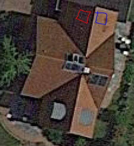

Ich arbeite gerade an einem Balkonkraftwerk fürs Dach für meine Eltern, und könne euren Input gebrauchen.
Ihnen wurde schon 7,5kWp mit 3,5 kWh Speicher für 25k€ angeboten, das war ihnen aber zu teuer und zu hässlich auf dem Dach, aber scheinbar ist PV möglich.
Gegebenheiten:
Ungünstiges Dach mit Eiche im Nordosten
Lüftungsanlage mit 2kWh pro Tag (konstant 85W) und
Kühlraum mit 3kWh pro Tag (900w für 30 min)
4500kWh Gesamtverbrauch
Anforderungen:
Soll noch schön bleiben, also nicht zu viel zerstückelt
Ungefähr 2kWp
Legal (vllt aber mit Ausnahme von 1000W WR auf 800W laufen lassen, weil es nur 600W gibt)
Im Alltag ohne viel eingreifen
Blackout Stromversorgung die auch als Tagesspeicher genutzt wird
Speicher Erweiterbar
Speicherschonender Wintermodus
bei vollem Akku soll der Solarstrom ins Netz gespeist werden
Meine Grobe Überlegung:
4x445W JA Solar Module ‚(39,5V 14.56A)
2xVictron MPPT 100/30 oder 4xVictron MPPT100/20 (bin mir nicht sicher wie sehr es sich lohnt 2 Panel zusammenzuschalten, wegen der Verschattung)
Power Queen 25,6V 100Ah LiFePO4-Akku, Eingebautes 100A BMS
Lumentree 1000W Wechselrichter auf 600W bzw. 800W gedrosselt mit dem Trucki stick
Shelly 3EM
ECTIVE SI 20 2000W/24V Sinus-Wechselrichter mit reiner Sinuswelle
Anordnung:
Die Panele möglichst weit zur Nordseite des Hauses. 2 Ost, 2 West.
Dann ist sind zwar die Ost panele länger durch die Eiche verschattet aber das Haus verschattet möglichst wenig.
Wenn ihr eine andere Anordnung der Panele habt, hör ich mir das auch gerne mal an.

2 Wochen später und ich bin in eine neue Richtung gegangen:
1.Mein Vater kam auf die Idee das ans Nordende der Garage zu stellen und 2x nach Südost und 2x nach Südwest auszurichten. ich hab mal mit einem Zeitraffer auf die Garage geguckt und das ist ziemlich unverschattet. Hier mal 3 Bilder aus dem Tag.
11:04
13:04
15:24
2.Wir sind jetzt am überlegen mehr aufs Dach zu stellen aber ich glaube das könnten wir zu jeder Zeit Nachholen mit diesem Aufbau.

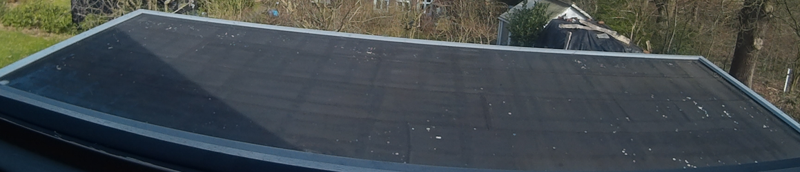

  3. Wir wollen das jetzt auf das Garagendach setzen und dann kam die Frage nach dem Beschweren auf. Internet sagt 5 bis 19 kg pro qm Solar, wir haben gedacht 20kg pro qm also 80 kg auf die 110cm breite der Aufständerung. hatte jemand mit so einem Aufbau schon mal probleme? zu wenig gewicht für die Panel oder zuviel für das Dach?

Zu 5 Zum Dach und dessen Lasten kann ich nichts sagen (kenne die Statik von eurem Dach nicht). Balast ist natürlich abhängig von den Gegebenheiten, also wie Stark ist der Wind, wie Steil sind die Module, gibt es einen Windschutz usw. Verstehe ich richtig du willst 80kg pro Modul verwenden?

20kg pro qm, also 40kg pro Modul, also 80kg für einen Ständer mit 2 Modulen

@rase96 Also 40kg pro Modul sollten wenn du nicht im Norden an der See wohnst ausreichen.
