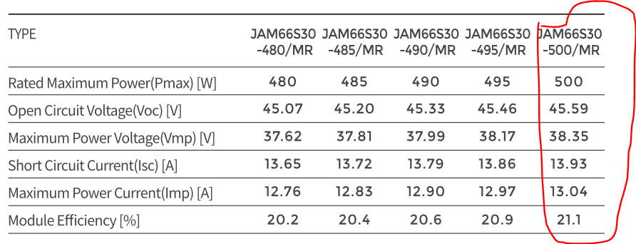

die neuen haben eine höhere Spannung damit sollte ich dann ja keine Probleme haben, laut Victron Rechner minimal 62V.
Ja stimmt das hatte ich ein wenig vernachlässigt, aber ich war von der Empfehlung irretiert die das mit ost/West ja auch nicht beachtet hat, aber das hat sich ja geklärt. Anwenderfehler.
Meine Aktuelle Planung/idee ist ein 48V System mit Victron 150/35 regler der dann mit 2x500W in reihe nach West und 2x500W in reihe nach Ost belegt ist(2S2P). Da hab ich dann noch Luft für einen weiteren parallelen Strang laut Victron rechner (obwohl im datenblatt nur 40A Kurschlussstrom steht und nicht [14A*3=]42A)

aktueller Aufbau:
bis zu 4-6kWp(12x 500W 2S3P) an 2x 150/45 also bis zu 2x2250W Eingangsleistung
