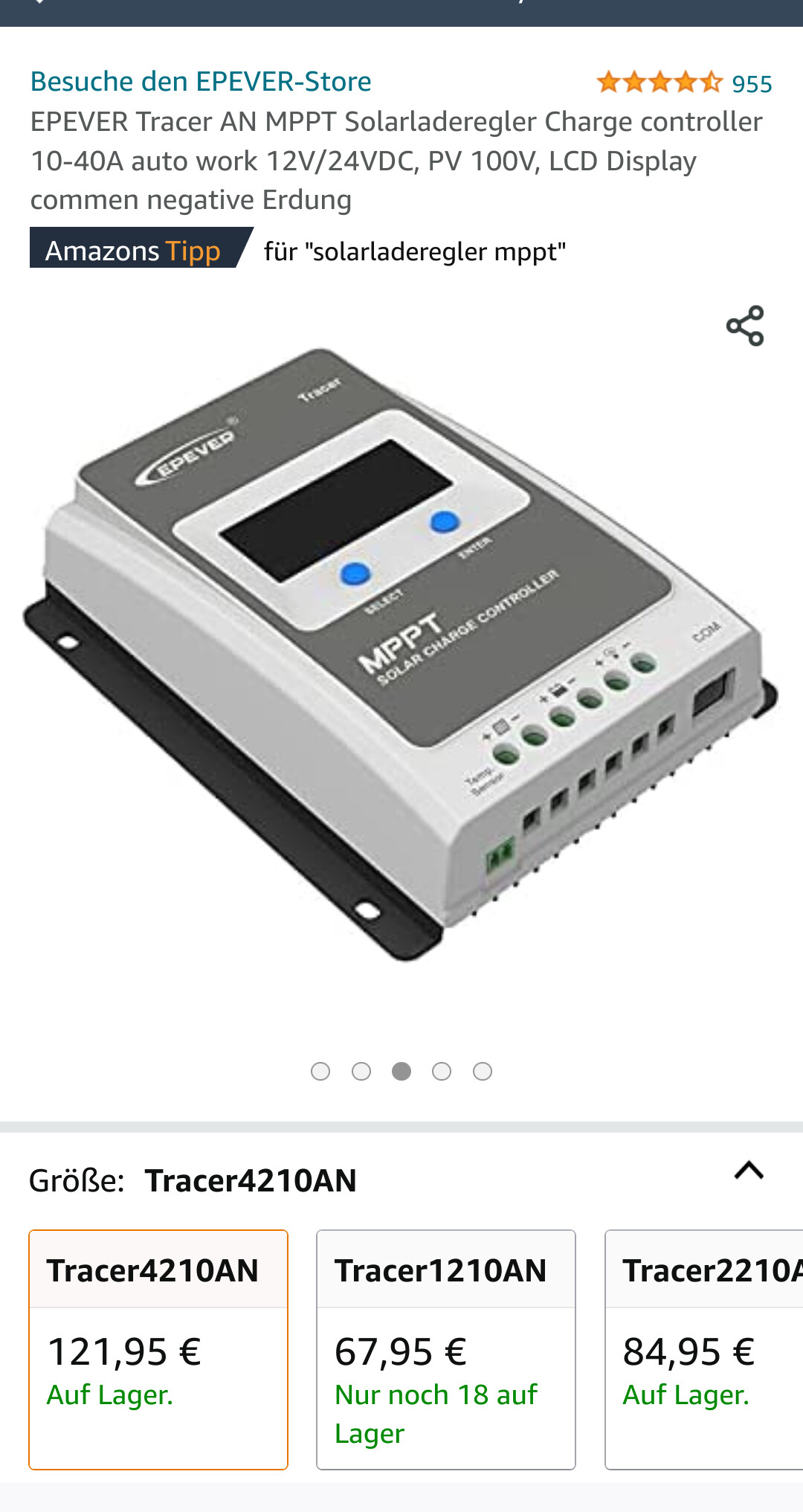

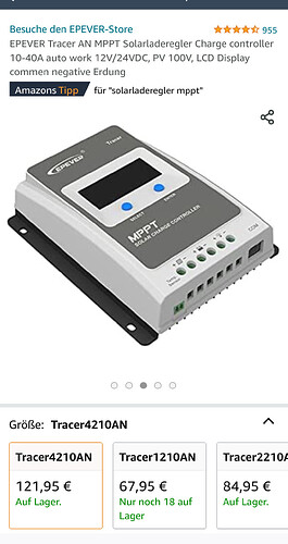

Hmm ist das für 3kWp nicht wenig?
Laderegler nicht besonders bei schlechter Witterung.
Oder liegt es an den gebrauchten Modulen?
Vermutlich sind wir keine Nachbarn. ;-)
Meine Anlage ist leider ziemlich schlecht ausgerichtet und hat viel Schatten. :thumbdown:
Der sieht zumindest von den Anschlüssen her genauso aus. Wollte keinen Amazonlink einfügen.
Auch immer mit Schatten, und der 14 war zudem Diffus.
In China ist wahrscheinlich anderes Wetter. :grin:
Sämtliche China MPPT ohne Globalscan nur Lokal.
Epever habe ich bei Insel wieder zurückgeschickt.
Bei Schatten durch Bäume oder Diffus fast nichts mehr.
Victron MPPT mit Globalscan reicht nun auch bei schlechtem Wetter und mit Schatten noch für den kleinen Amica Kühlschrank.
Mein QS1 kann auch keinen Globalscan, in den 4 Modulen befinden sich deshalb 240 Bypassdioden. :kissing:
Falls die Antwort auf mich bezogen war, der hat aber keine Lanschnittstelle, oder welcher genau ist gemeint?
Leider Nein, aber Sauteuer wäre alles machbar.
Den Unterschied im Ertrag merkt man aber schon, wenn's drauf an kommt.
Mit dem Epever war die Batterie nach paar Tagen schlechtem Wetter leer, mit dem Victron ist sie bis heute noch Randvoll.
Der 500Watt Phoenix steht auf ECO, 240Wh täglich Blei nachladen mit 300Watt Modul reicht für 24h Kühlschrank.
Nach anderen China MPPT Ladereglern mit Schattenmanagement (Globalscan) suche ich aktuell auch noch, wurde bisher aber nicht fündig. :kissing:

Ja, die Epever sind ziemlich angesagt, ich werd mir den Tracer4210AN mal ansehen.
Aber auch (manche?) Victron Regler haben ein RS485, deshalb schau ich auch mal nach dem 500Watt Phoenix.

Zum Thema Epever Tracer ergibt ein kurzer Blick auf github, jede Menge Treffer.
Ich denke es wird kein Problem sein, den ein zu binden.
Dagegen hat victron phoenix keinen einzigen.
Macht aber auch nichts, denn es ist ein Wechselrichter...
Die Suche nach victron mppt ist da schon deutlich ergiebiger.
