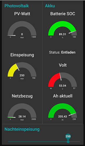

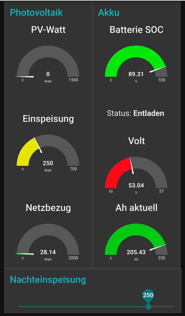

@e-t0m Vielleicht als kleine Anregung. Hatte jetzt des öfteren die maximale Nachteinspeisung ändern wollen und musste jedesmal das Script ändern. Heute ist mein Akku schön voll geworden und durch die Weihnachtsbeleuchtung wird eben auch wieder mehr Strom gezogen.
Kurzum, ich wollte es Variabel einstellen können und hab mir dafür einen Schieberegler in Node-RED gebastelt.
Wie gesagt, nur als Anregung. Dann kann man auch noch den Load Ausgang schalten und wer weiß was anderen dazu noch einfällt.
So sieht das im moment bei mir in Node-RED aus. Muss das nur mal irgendeann schön machen.
Die Begrenzung in der Nacht ist für kleine Akkus vorgesehen, bei deinen 230Ah würde ich die komplett herausnehmen.
