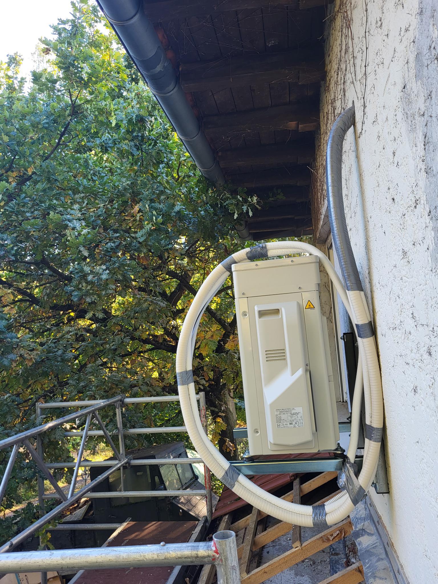

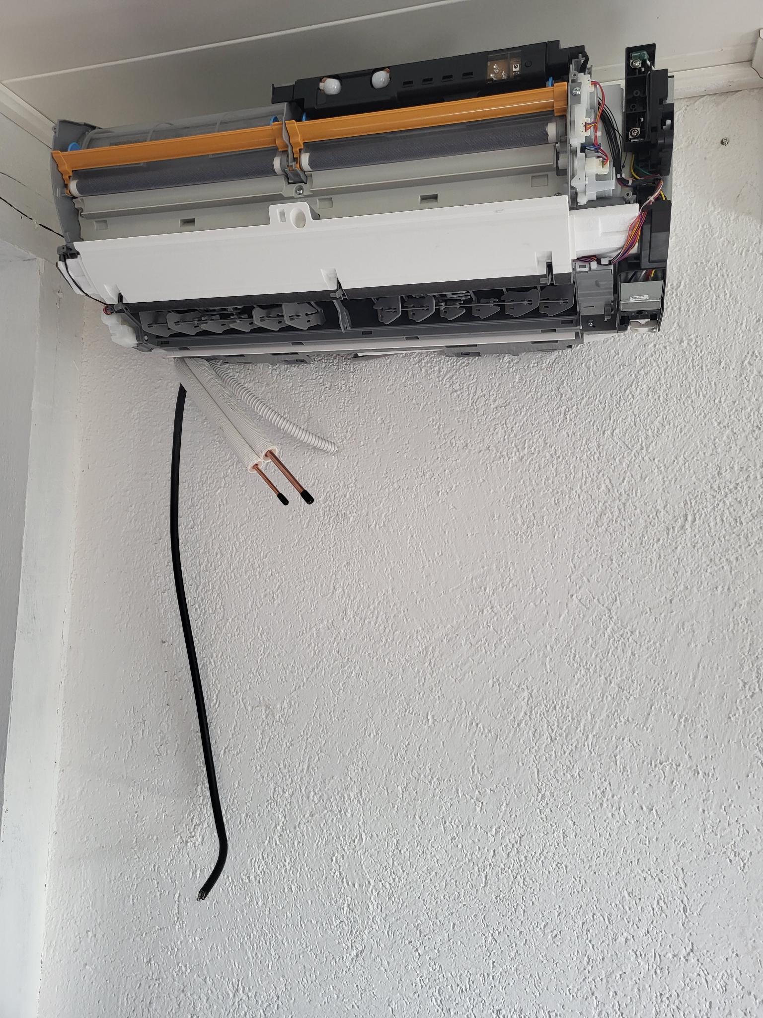

Eines vorab: Ich setze das Gerät als zusätzliche Heizung neben einer Gasheizung und 2er Holzöfen ein.
Ich hatte mich für eine Daikin Ururu Sarara (FTXZ-N + RXZ-N) entschieden. Diese hat A+++ und einen SCOP je nach Größe zwischen 5.9 und 5.5. Abgesehen davon sind einige sehr komfortable Funktionen integriert. Bei mir ist es die 5kW Version geworden. Zwar ist die Klima sehr teuer, doch verglichen mit den aktuellen Gaspreisen dürfte sie sich nach gut 2 Jahren bezahlt machen. Insofern denke ich, dass das Preis/SCOP-Verhältnis passt - aber das muss ja eh jeder selbst wissen.
Wenn die Anlage meine Erwartungen erfüllt, denke ich über weitere Geräte nach; vielleicht mit etwas weniger Komfort.
Ich dachte auch drüber nach, die Anlage selbst in Betrieb zu nehmen, möchte aber doch die BAFA-Förderung mitnehmen. Daher kommt ein Klima-Anlagenbauer zur Inbetriebnahme.
Bilder: Die Inneneinheit ist hier ohne das Gehäuse abgebildet.
