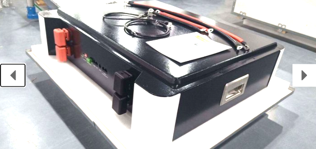

Bezüglich Akkus bin ich gerade auf die hier gestossen:
Ich habe folgende Preise bekommen:
For germany, 30kwh+DDP shipping cost =1620usd*3pcs+ 80$ rolling plate + 1280$ shipping cost = 6220$ total
10 year warranty
Das wäre deutlich günstiger als die Gobelpower Akkus. Und sehen drastisch besser aus. Ich muss mir die Specs noch genauer anschauen, aber z.B. Deye ist auch als kompatibel gelistet.

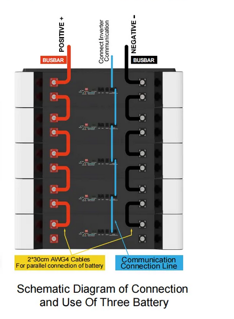

Der Akku sieht gut aus, 16S, 200A BMS schwätzt mit Deye warum nicht .
Nur da bekomme ich Krämpfe
aber das kann man dank der schönen M8 Schraubanschlüsse an der Batterie auch korrekt machen ?

Was genau stört Dich an den AWG4 Kabeln statt M8 Schrauben?
Ich bin da für jeden Tipp auch bezüglich Sicherheit etc. sehr dankbar!

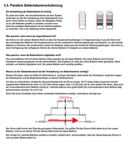

Lade dir die Victron Bibel herunter https://www.google.com/url?sa=t&rct=j&q=&esrc=s&source=web&cd=&cad=rja&uact=8&ved=2ahUKEwjJ0a-Q0br-AhWnQkEAHSZQAAkQFnoECAsQAQ&url=https%3A%2F%2Fwww.victronenergy.de%2Fupload%2Fdocuments%2FWiring-Unlimited-DE-(P).pdf&usg=AOvVaw0W1eSHYJtW-brFLfzQnR__
lerne Sie auswendig, ich frage Dich am Montag Abend ab. ?
und dann siehst Du dass zum Bespiel die beiden Abgänge am obersten Akku zum WR ein absolutes No-Go ist.
Wenn Du die Bibel durch hat kannst Du den Niedervoltanschluss korrekt durchführen.

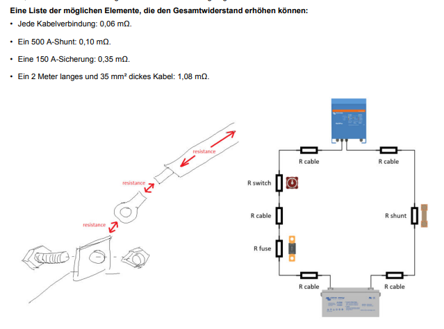

Die Kabel, die die bei den Akkus dabei haben, scheinen aber OK zu sein:
Nein, der Grund für meine Krämpfe hat Victron ab Seite 18 beschrieben
@auric
Oh ja, sehr guter Punkt, vielen Dank - das meine ich ernst!
Ich hatte das schon mal irgendwo gelesen, aber wieder ziemlich verdrängt. Macht total Sinn. Da stellt sich natürlich die Frage: Wie sieht es IN der Batterie aus?

Ich tendiere nun zur Sternkabel Lösung. Die Busbar wäre ja komplett zu kapseln, ich glaube das bringt nicht so viel. Heißt vermutlich auch: Kabel komplett tauschen oder eine passende Lösung konstruieren, die hinter der mittleren Batterie landen kann.

Das mit dem Kabeln für die Akkus würde ich etwas relativieren. Wenn man da tatsächlich 3 Stück einsetzt, und beim Deye z.B. 220A Ladeleistung hat sind es verteilt auf jeden Akku dann auch nur noch "überschaubare" knappe 70A. Die Verkabelung IM Akku sollte das locker mitmachen. Die mitgelieferten Kabel könnte man dann auch nutzen, WENN man die nicht alle zum parallelverschalten nimmt sondern auf Busbars geht. Wer es ordentlich haben möchte kann dann z.B. den Victron Lynx Power in nehmen. Den habe ich auch. Sehr massiv, sein Geld wert. Nur werden dann die mitgelieferten Kabel definitiv zu Kurz sein. Es läuft am Ende wohl doch auf neue Verbindungskabel hinaus... :smiley:

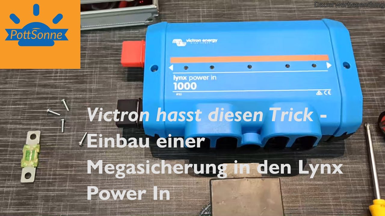

Würdes Du beim Lynx auch die Mega Sicherungen nachrüsten oder einfach so belassen wir er ist?
Siehe auch:
Der Titel des Videos ist IMHO daneben, aber egal. Es geht, sonst wäre es ja nicht so gebaut. Die Frage ist: Macht es Sinn das zu tun, ist nicht so eine Sicherung vermutlich in der Batterie schon drin?
