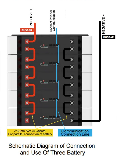

du solltest es so weit ich verstanden habe so anschließen
dann ist der leitungswiderstand bei allen akkus nahezu gleich du must nur dann dafür sorgen dass plus und minus kabel zur busbar ungefähr gleich sind

So verschaltet ist schon viel besser aber bei weitem nicht optimal.
@voltmeter
Ja, da gebe ich @auric (Danke!) recht, nur die Reihenfolge der Kabel am Minuspolzu drehen hilft zwar, Batterie 1 und 3 anzugleichen, aber 2 hat dann wieder einen anderen Wert. Besser ist sicherlich das mit der Busbar oder Sternverkabelung zu machen, wie in dem Victron Dokument beschrieben.
