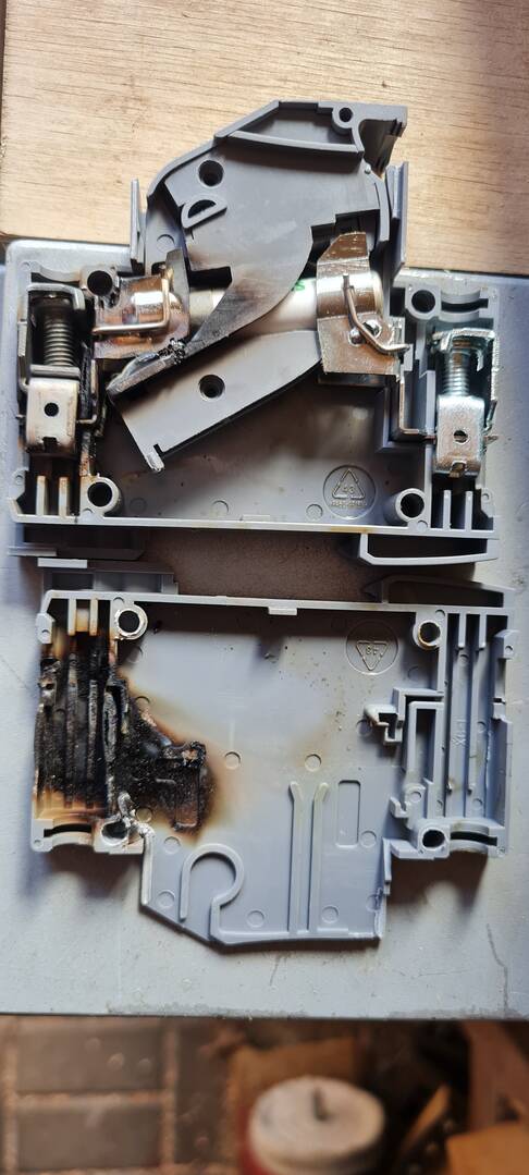

Moin Leute,

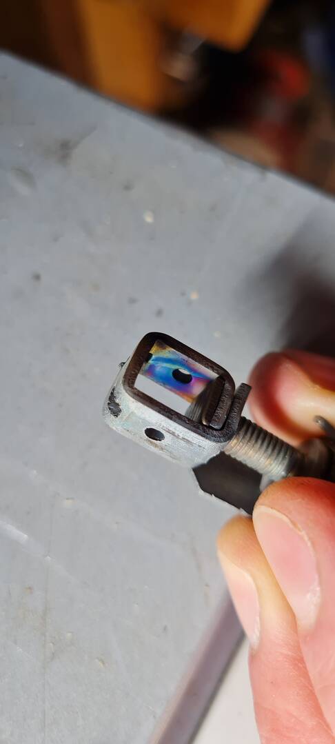

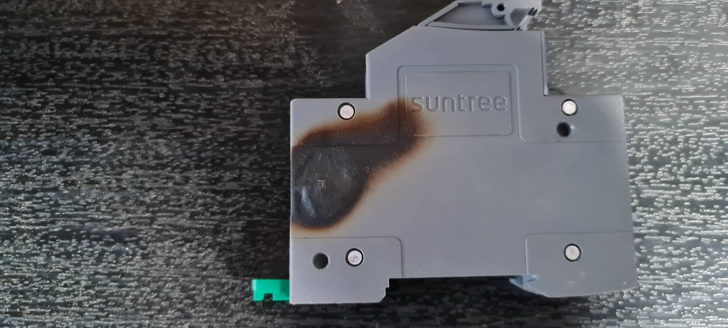

ich hab am Freitag festgestellt, dass meine PV irgendwie zu wenig Leistung liefert und dann am WR gesehen, dass ein String komplett aus ist.
Ich hab dann die Sicherungen im GAK kontrollieren wollen und ein Halter ging schon so komisch auf. Die Sicherung selbst ist intakt aber etwas angeschärzt gewesen.

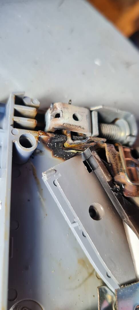

Also habe ich den GAK aufgemacht um den Halter zu untersuchen und siehe da...
Meine Theorie ist, dass der Übergangswiederstand sehr hoch gewesen ist und darum diesen Schmorschaden verursacht hat.
Allerdings ist die Frage warum das so war. Hat das jemand von euch schon mal gesehen und kann mir die mögliche Ursache(n) nennen?

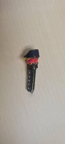

Das Solarkabel wurde mit einer Aderendhülse gecrimpt und dann in den Sicherungshalter eingeführt und verschraubt. Die Crimpung sah gut aus.
Danke schon mal für Eure Ideen!
Foto der Crimpung des Kabels?
Bohre doch mal die Nieten der Gehäuse weg und schau ob wirklich nur die Klemme heiß wurde oder ob in direkter Nähe der Klemme er eine Verbindung gibt die heiß wurde.
wenn da nix zu sehen ist war tatsächlich die Klemme nicht richtig fest zu.
@nightracer ... hab ich schon abgeschnitten, da auch verkokelt und neu gemacht... ich guck mal ob ich die noch im Müll finde.

Ein Aderendhülse deren Kragen so gross ist das er über die besonders dicke Isolation eines PV-Kabels geht ist schwer zu finden (wenn überhaupt)
Eine Aderendhülse ohne Kragen passt gut, nur birgt die das Risiko dass sie (wenn sie zu kurz ist) es erlaubt auch die Isolation in die Klemmung zu schieben und so das Kabelende an der Isolation anstatt der metallischen Aderendhülse zu klemmen.
Das Resultat sieht dann genau so aus wenn nennenswerte Ströme fliessen.

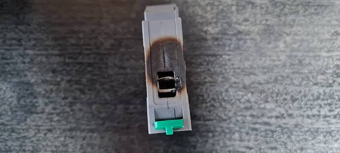

mich wundert, dass auf dem stirnseitigen Foto eine scheinbar deutlich höhere Hitzentwicklung auf der rechten Seite zu erkennen ist. Dort ist das Plastikgehäuse ja fast schon durchgeschmort.
Bei diesen Käfigklemmen habe ich manchmal den Verdacht, dass wenn das Kabel nicht genau mittig platziert wird, der Käfig sich beim Festschrauben leicht verkanten kann. Das darf er natürlich nicht, klar - so habe ich es bei einigen Verschraubungen aber wahrgenommen.

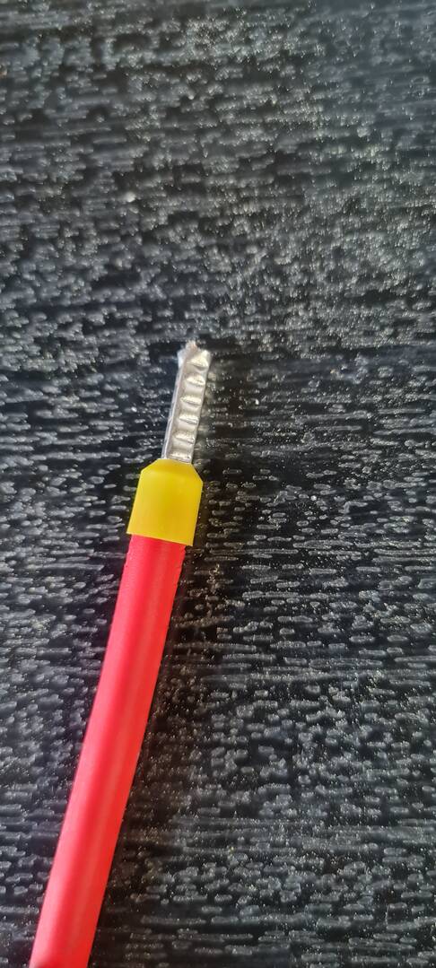

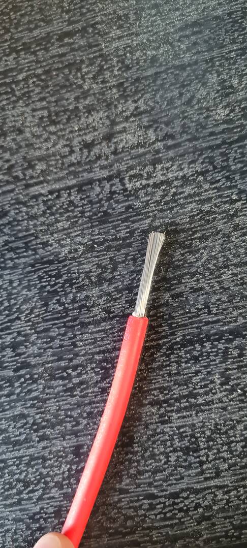

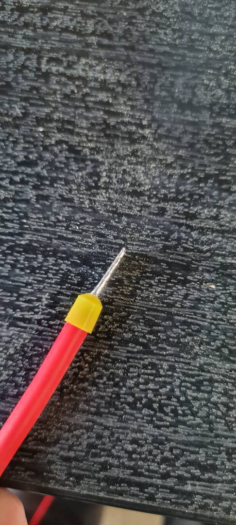

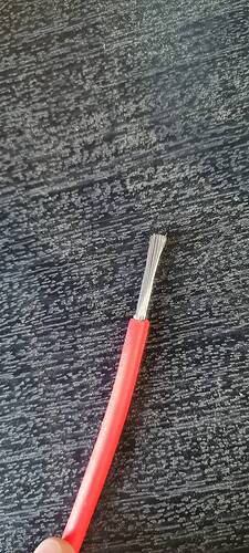

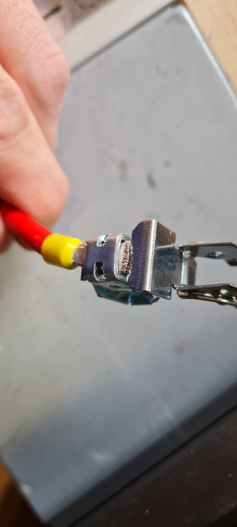

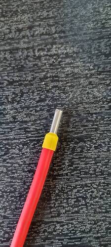

Also das Solarkabel (6mm²) ist ziemlich feindrähtig. Daher hatte ich eine Aderendhülse vorgesehen (vielleicht mache ich mal einen test ohne...?).
Die Hülse passt perfekt auf die Isolation. Ich werde das ganze heute Nachmittag noch mal an einem Reststück machen und euch die Crimpung zeigen.

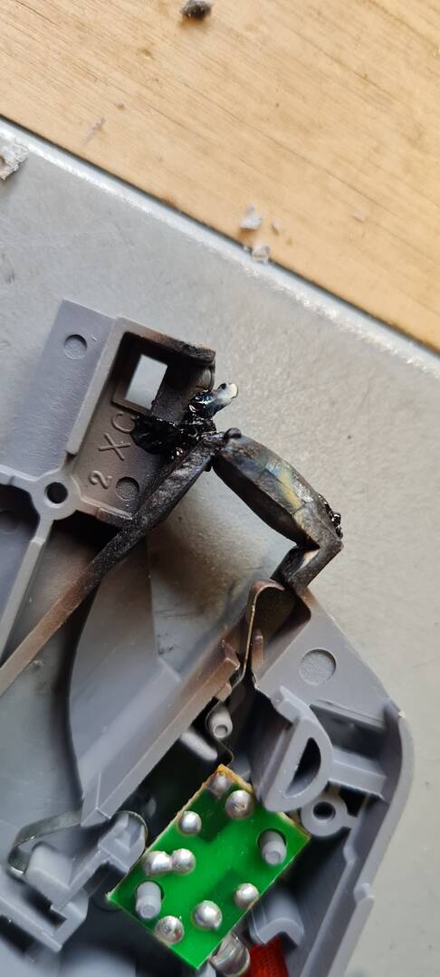

das nur der eine Anschluss verbrannt ist sollte Hinweis genug sein dass es ein Anschlussfehler war.
Bei PV gibts bei nem Spratzelkontakt halt auch immer gleich nen schön stabilen Lichtbogen der alles gnadelos kaputtschmort. Sieht mir fast danach aus, nicht nur Hitzeentwicklung wegen Übergangswiderstand.

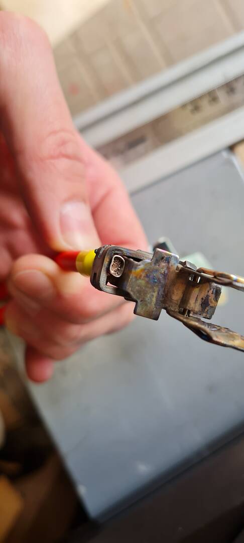

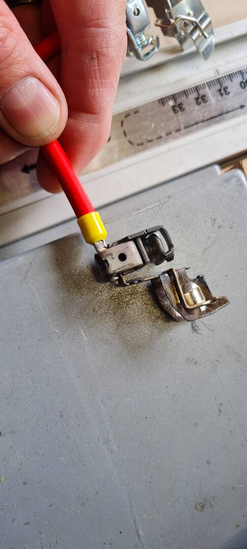

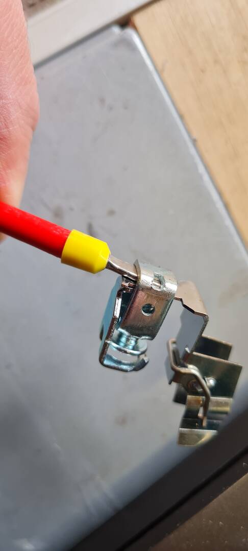

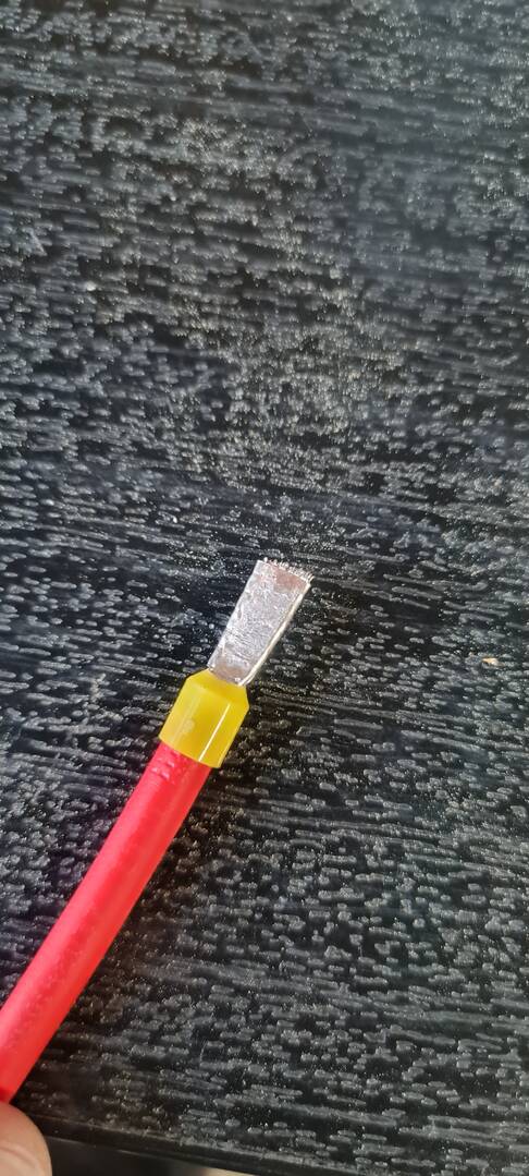

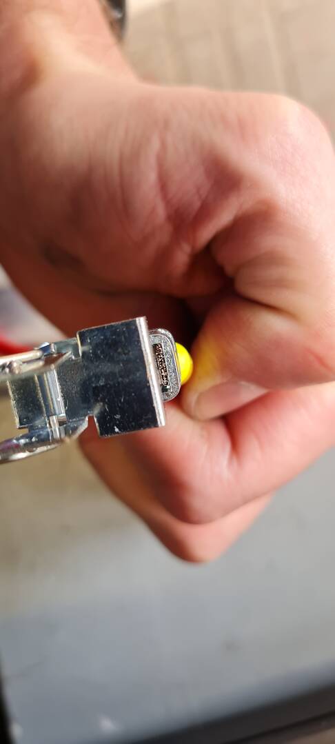

So sieht mein Solarkabel aus (vl.n.r: Litze-AEH-AHE_gecrimpt-Draufsicht-Geklemmt-Geklemmt_andere_Ansicht), die Aderendhülse (AEH) ist für 6mm² Kabel:
Gestern kam mir dann noch die Idee, das abzuflachen (hier Testweise mit Hammer geplättet), was haltet Ihr davon?

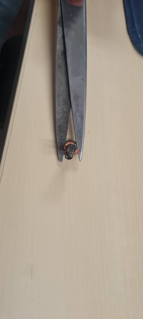

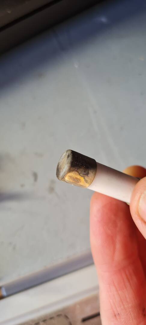

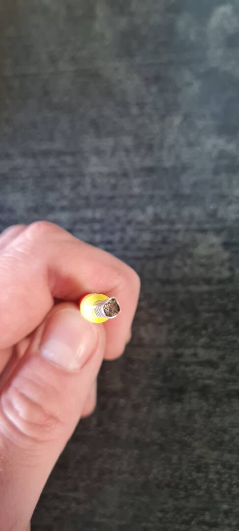

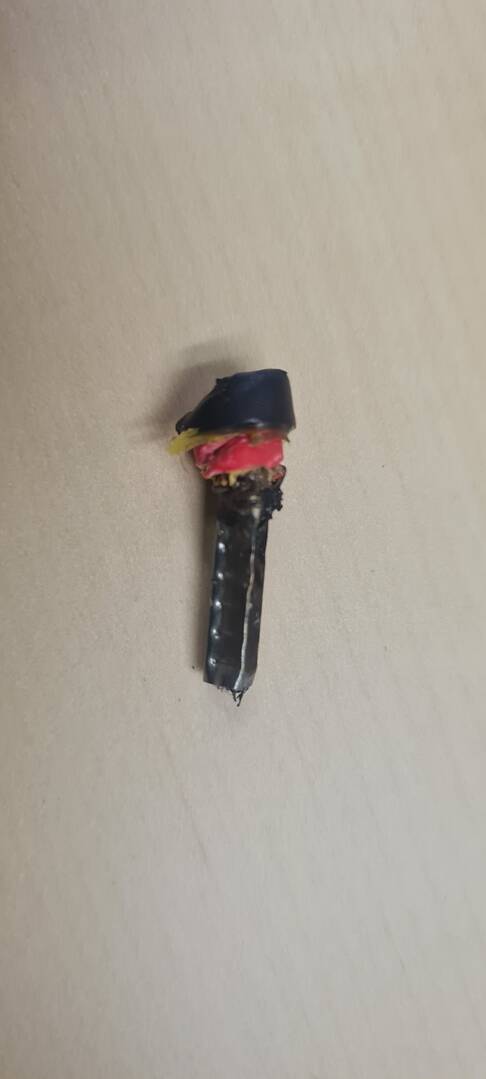

Hier noch das originale, verschmorte Ende:

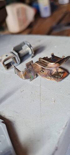

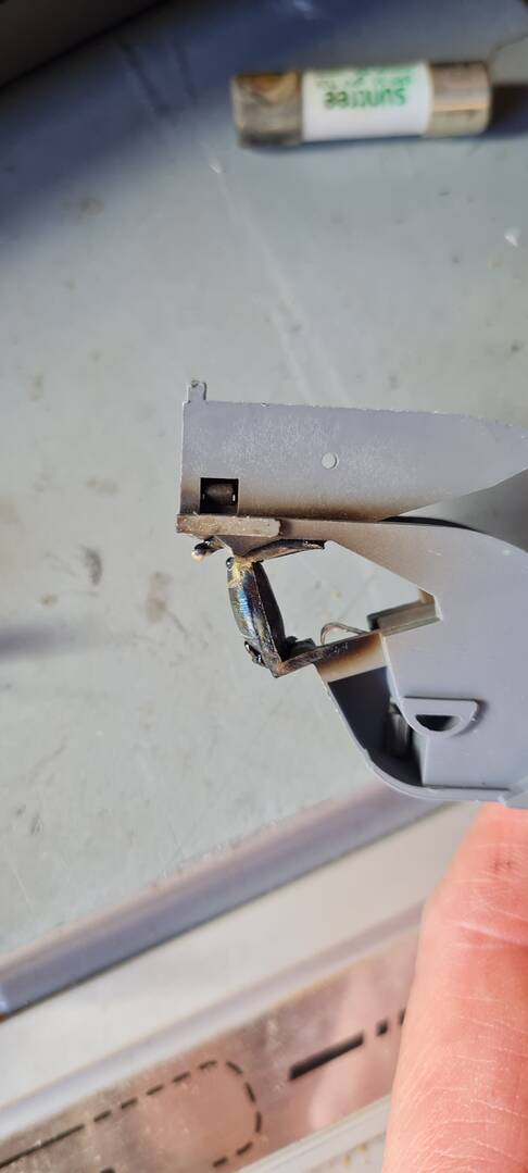

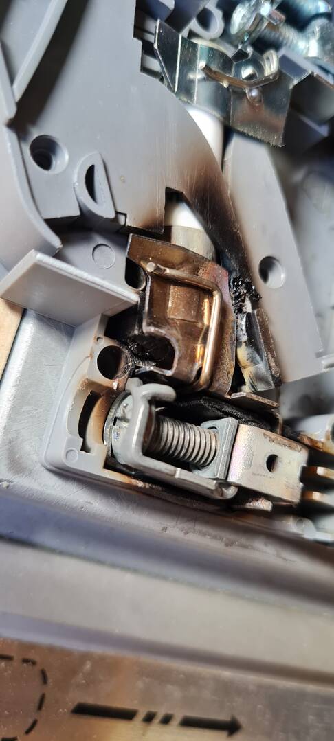

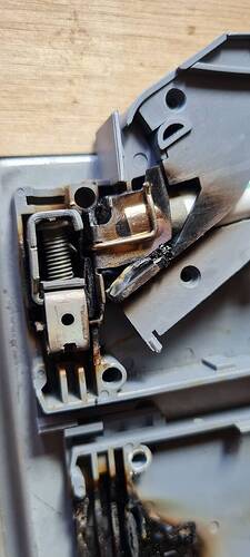

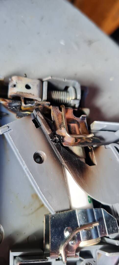

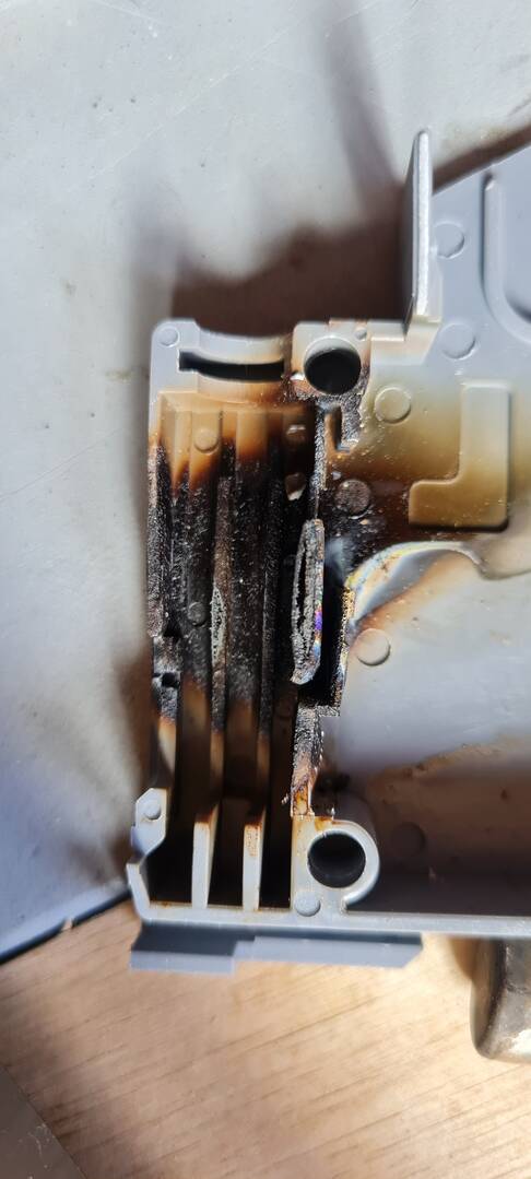

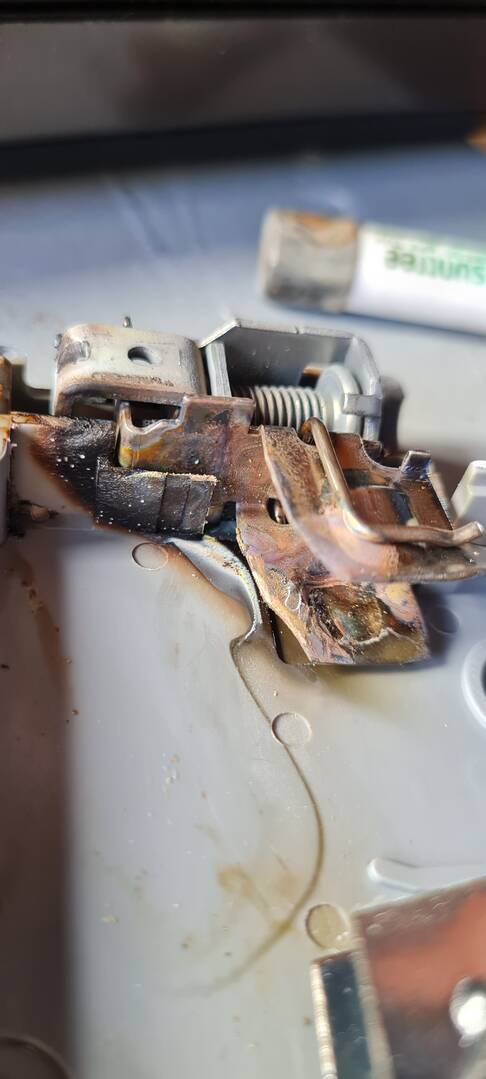

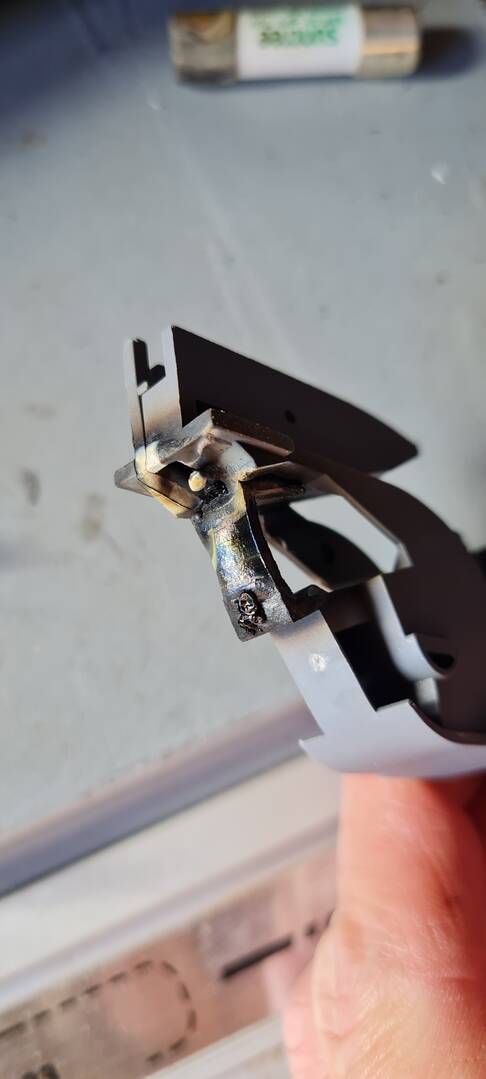

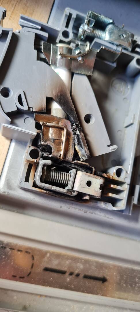

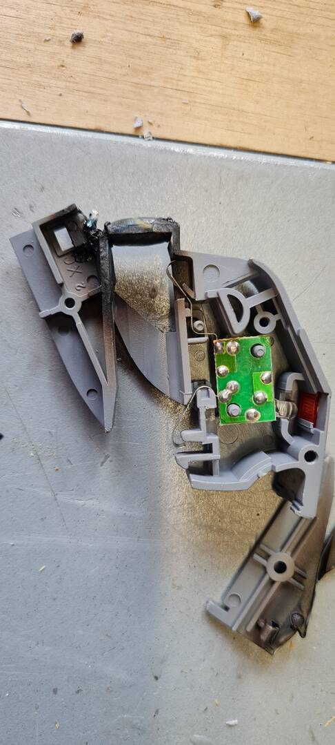

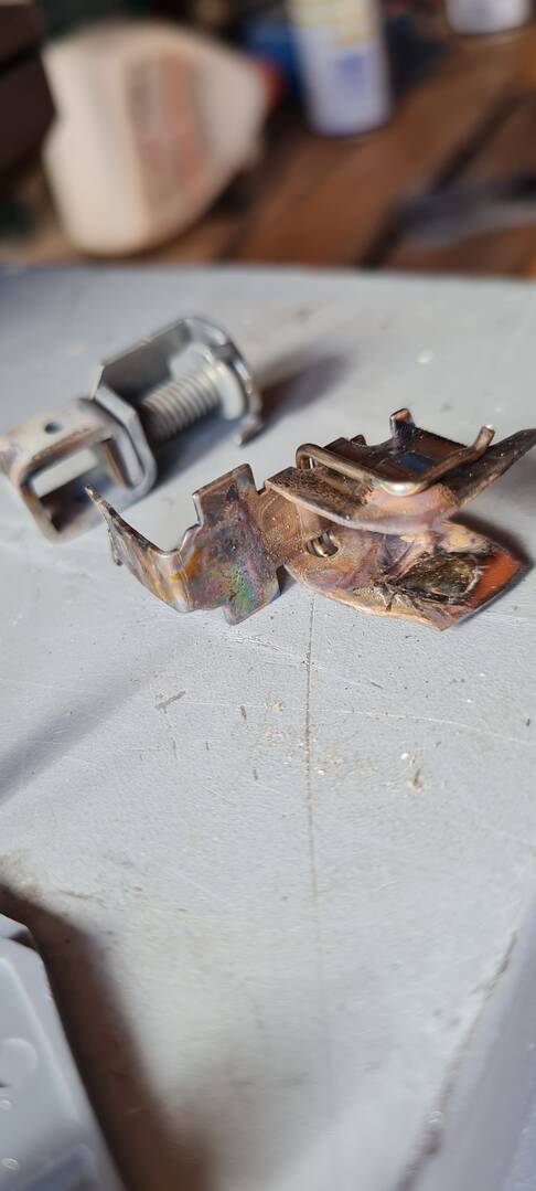

Und nun der spannende Teil, der Sicherungshalter (SH) von Innen:
Nun kann es ein Anschlussfehler gewesen sein, oder es könnte die Sicherung vielleicht schlecht gesessen haben, wer weiß...

Also nach den Fotos sehe ich die Hauptwärmequelle beim Übergang des Schnappmechanismus. Falls das Bild nach der Schere deine alte Crimpung zeigt, ist diese auch in einem viel zu guten Zustand bezogen auf den Schmorzustand.

Die gecrimpte Endhülse und der Kontakt zur Käfigklemme ja wohl ziemlich sicher nicht, sonst würde das anders aussehen.
Sicherungshalter nicht richtig eingerastet und Kontaktschwäche an der Stelle?

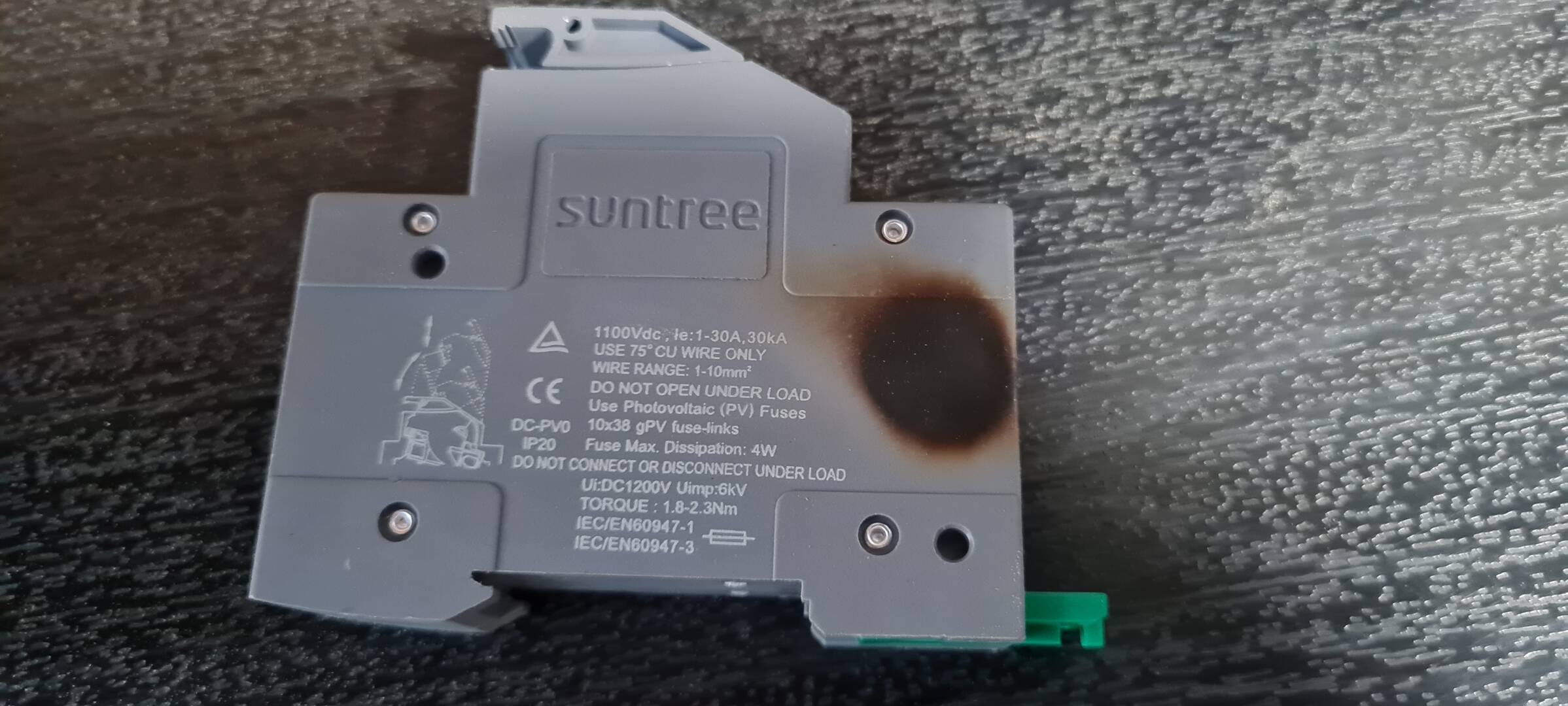

Was waren das eigentlich für Sicherungshalter? Markenartikel oder Billig-China-Kram?
Ich lese auf dem ersten Bild "Suntree". Scheint dieser Laden zu sein:
Dieser wahrscheinlich:
Sieht jetzt nicht wie der billigste ungeprüfte Chinakram aus. Von der Seite sehe ich auch erstmal keine grundsätzlichen Bedenken.
