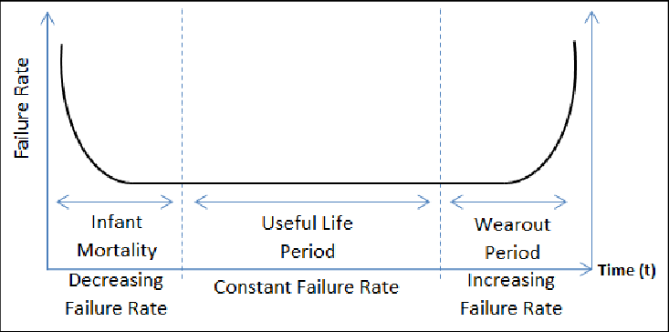

Es gibt durchaus statistische Modelle zur Ausfallwahrscheinlichkeit von Elektronik. Häufig geht man von der "Badewannen-Kurve" aus.
Demnach hat man ganz zu Beginn eine erhöhte Ausfallwahrscheinlichkeit ("infant mortality"), dann verweilt sie lange auf niedrigem Niveau, um dann bei hohem Alter wieder anzusteigen. Im günstigsten Fall liegen die beiden bis jetzt bekannten Fälle im "infant mortality" Peak.
Besonders teure Elektronik (z.B. hochwertige Messgeräte) wird übrigens vor Auslieferung an den Kunden oft einem Burn-In Test unterzogen. Da lässt man die Geräte einige Zeit laufen, bis sie den Kindersterblichkeits-Peak hinter sich haben. Falls Ihr Euch also mal für 50k€ einen Spectrum Analyzer von Rohde&Schwarz kauft, wird der so etwas hinter sich haben :slight_smile:
