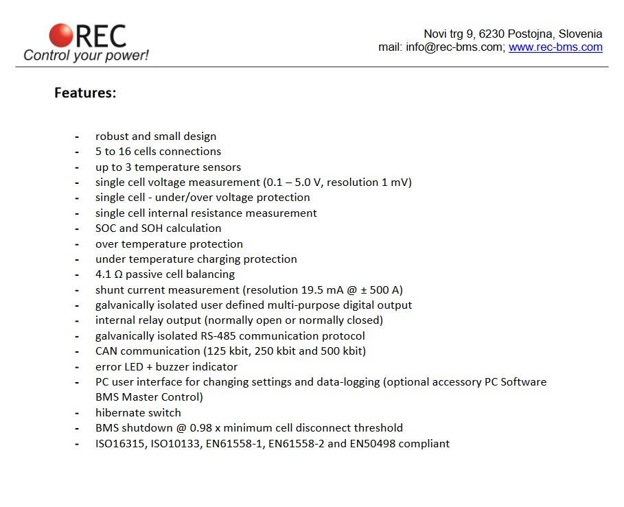

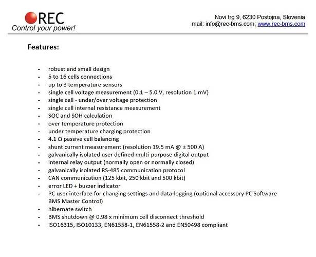

Balancerstrom sind 4,1Ohm, ein vielfaches von Daly, Seplos und co.
? Balancerstrom in Ohm gemessen? Auch wenn es 4,1A wäre, habe ich den Wert bei REC auf der Webseite nicht gefunden :slight_smile:
Ok. 4,1 Ohm als passives Balancing bedeutet ja dann, dass pro Zelle (~3,4V/4,1Ohm = 0,8A) 0,8A Balancingstrom fließen können. Im den technischen Daten auf der Webseite vom REC Q BMS 16S stehen 0,9A. Schätze das ist damit gemeint.
Für einen passiven Balancer nicht schlecht, aber halt weit weg von den aktiven Balancer.
Die Aktiven Balancer pulsen, somit hast du die angegebene Leistung nie durchgehend, also eher weniger als 50% der Zeit.
Die meisten aktiven Balancer können den Strom auch immer nur zur Nachbarzelle transferieren. Passive Balancer kennen diese Einschränkung nicht.
Das ist die Frage. Auch die passiven Balancer "könnten" pulsen (Transistor für Widerstand 50% der Zeit durchschalten, 50% nicht), um einen beliebigen Bruchteil des Stromes, der durch den Widerstand vorgegeben ist, zu erreichen. Sind die passiven Widerstände (z.b. die 4,1Ohm des REC) dafür ausgelegt 100% Duty Cycle zu erreichen?
Die Frage ist auch ob die Aktiven z.b. die angegeben Stromstärke im Durchschnitt oder im Mittel erreichen. Bist du sicher, dass der gepulste Wert (Amplitude) dem beworbenen Wert entspricht? Vielleicht ist das ja schon ein Durchschnitt
