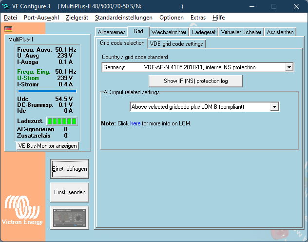

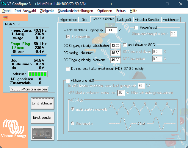

ich habe gestern den Speicher (meine Version ist von FM-Solar) zusammen mit dem Victron MultiPlus-II 48/5000/70-50, Victron Cerbo GX und Victron ET340 Smart Meter in Betrieb genommen. Im Hausnetz vor dem MultiPlus befindet sich ein Fronius Wechselrichter, an dem die PV-Module hängen.
Nun war es wirklich nicht einfach, den MultiPlus zu konfigurieren, da es irgendwie nichts Konkretes über den Batteriespeicher zu finden gab, auch nicht in der beliegenden Papieranleitung (in der übrigens die CAN Bus Pins zum Anschluss des Speichers am Cerbo immer noch vertauscht sind, daher danke an @laetscher - das hat sehr geholfen Dein Beitrag auf Seite 4 hier im Thread). Wir haben uns dann an diesem YouTube Video Link entfernt bedient und folgende Werte und Einstellungen getroffen:
Die Werte erschienen und so recht sinnvoll. Toll wäre es aber natürlich, irgendwo Konkreteres zu finden. FM-Solar schreibe ich nun auch mal an.
Was haltet Ihr denn davon?
Danke und Grüße
Hm, meine Links werden entfernt. Daher auf diesem Wege die YouTube Video ID: ACsS0xqpGb8

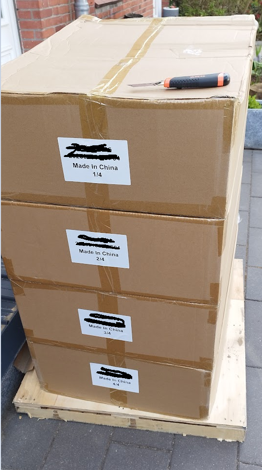

Bestellung 03.01.2023:
4 x 10 kWh Wall Mounted (2 für mich und 2 für meinen Kumpel)
Geliefert 08.05.2023:
Die Akkus kamen unversehrt auf einer Palette an. Der Transportweg hat knapp 1 Monat gedauert Shenzhen -> HongKong -> Hamburg -> Polen -> Hamburg

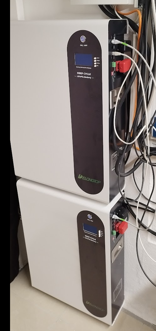

Der Einbau verlief unproblematisch, die Akkus sind nur sau schwer
Betrieben wird das ganze mit einem Growatt SPF 5000 ES und einer 3,3 kWp Anlage auf dem Dach Richtung Süden.
Ende Mai:
Erste Probleme tauchten auf, als die Akkus unterschiedlich entladen wurden und der Wechselrichter immer zwischen den beiden SoC hin und her sprang und keinen geladen hatte. Als Beispiel sprang er zwischen 100% und 89% hin und her.
Ich habe den Kontakt beim Hersteller gesucht, dieser vertröstete mich, ich habe zu wenig kWp bzw. brauche für 20kWh Akkus zwei WR.
Das konnte ich nicht so eben aus dem Hut zaubern, also habe ich einen Akku vorerst ausgeschaltet und habe den Betrieb mit 10 kWh gestartet. Bis zum 09.07.2023.
09.07.2023:
Zweites Problem der Akku ist zusammengebrochen und hat im Growatt Error 52 angezeigt "Busspannung zu niedrig".
An dem Tag wollte ich den Akku mal bisschen ausreizen und ließ die Klimaanlage länger laufen, um den Akku mal zu entladen. Laut Modbus Abfrage hatte ich um 21:20 noch 6,8 kWh im Akku und die Klimaanlage war aus und hätte bis morgens ca. einen Verbrauch von 1,5 - 1,8 kWh. Also wäre morgens der SoC bei ca. 50% (5kWh). Dem war leider nicht so, der Akku war bei 0% und der Growatt hatte den Error 52 geschmissen. Der Growatt wurde rebootet und der Akku nun wieder geladen, dabei fielen mir die unterschiedliche mV Werte auf.

Dann habe ich in meinen zweiten Akku mal geguckt und festgestellt, hier sind die mV werte fast identisch.
Also habe ich mich an den Hersteller gewendet und den gesagt ich habe ein Problem mit dem Akku und der Spannung. Sowie das der Akku nur noch bis 92% geladen hat und dann komplett stehengeblieben ist und keine Ladung mehr angenommen hat.
Antwort:
In der Zwischenzeit hat der Akku einen Sprung gemacht von 92% auf 100% und war laut Growatt und Akku vollgeladen. Das einzige, was noch immer nicht richtig passt ist die Spannung der Zellen.

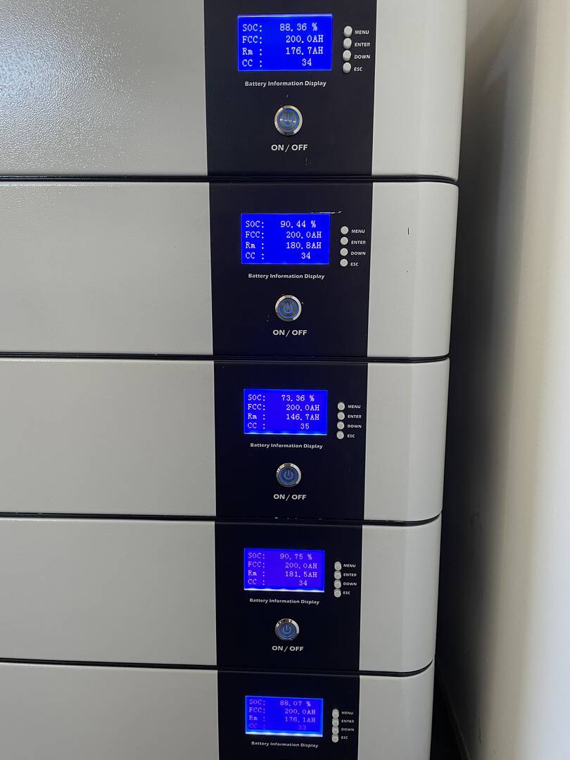

Das Problem mit der unterschiedlichen Entladung habe ich auch. Ich habe insgesamt 50kwh. Also 5 Stück.
Wobei sich aber 4 Stück relativ gleichmäßig entladen. Nach 2 Monaten betrieb haben die 4 Speicher eine Differenz von ca 1-2%. Das finde ich in Ordnung. Nur der 5te weicht gravierend ab. Dieser hat bereits nach paar Tagen eine Differenz von 2%. Nach 2 Monaten waren es schon 17% Prozent.
was mich wundert ist, dass die Spannung (Volt) bei allen Speichern identisch ist.
Ich empfehle euch die Details mal direkt vom BMS auszulesen. Ggf ist das falsch eingestellt oder der WR lädt den Akku nicht korrekt. Dadurch das nur passive BMS verbaut sind ist es wichtig am Ende sehr langsam zu laden und auch nicht auf die %SOC Angaben zu vertrauen sondern mit den Spannungswerten der Zellen zu arbeiten.
Kann ich nur bestädigen .. arbeite auch nur noch über Spannung (50V=leer 54,5 =100% enspricht etwa 8,5kwh) den SOC bekommt man nicht in den Griff der wird immer falsch berechnet...egal was man einstellt.
Achtung es gibt die Batterien noch als 16S und 15S je nachdem sind die Spannungen auch unterschiedlich.
ps: der sock % wert fängt an besser / genauer zu werden je mehr man voll und leer lädt. Zusätzlich muss man aber die Parameter im BMS korrigieren
Ich hatte leider bereits über Nacht eine Abweichung von 11%, Akku 1 hatte 100% und Akku 2 89%. somit ist er im Growatt hin und her gesprungen aber nichts geladen.
Gibt es hier dazu nen howto?

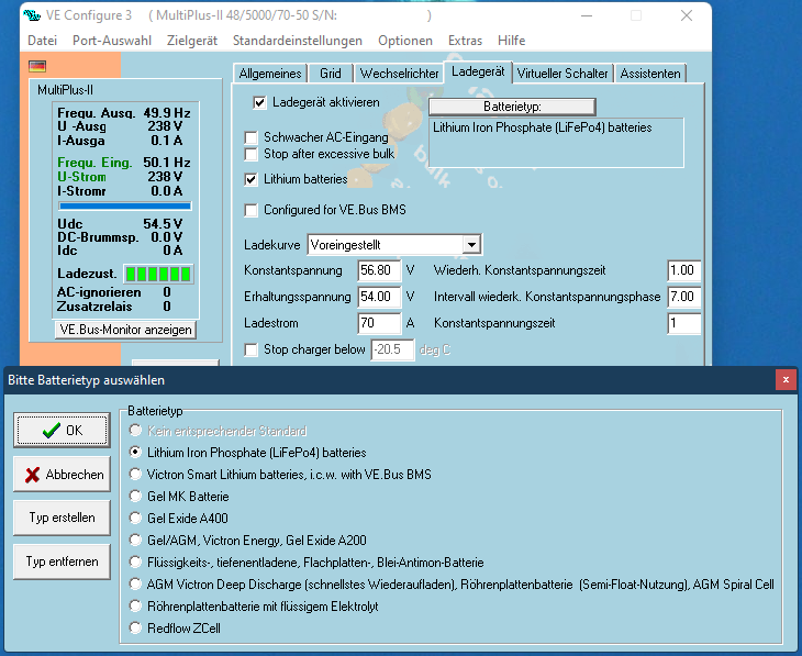

Ich dachte, ich frage nochmal ganz unverschämt, ob es zu den von mir gezeigten Parametern Zustimmung oder Ablehnung gibt. :wink: Danke! :slight_smile:
@roi
Werte sin d so ne Sache...man muß sich ran testen..
Bei Karte "Wechselrichter" DC Eingang würde ich nicht unter 48V gehen... (dann musst du aber auch das Dynamische Abschalten anpassen)
Bei Karte "Ladegerät" hat sich bei mir die Konstantspannung 54,6 Volt am besten heraus gestellt sonst sind bei mir Einzelzellen zu sehr abgedriftet
aber wie gesagt muss man für sich selbst testen...
das sind meine Werte mit den ich ganz gut klar komme...
