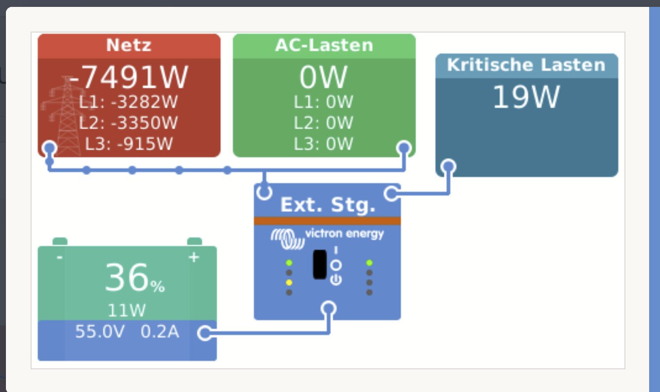

Leider hört das Ding aktuell bei 36-38 % Kapazität auf zu laden. Ich weiß leider nicht, was ich falsch eingestellt ahbe. Habe die Beta Version geladen und installiert und dann hat das System auch funktioniert.
Leider kann ich mit den Versionen von PBMS das Protokoll nicht auf Victron umstellen, so dass auch dier Weg nicht gangbar ist.
Der angezeigte Ladezustand / Kapazität der Batterie wird mir auch im BMS bestätigt.
@portl Der zeigt zwar 36% an, aber bei 55V ist der Akku bei etwa 99% ladezustand, wenn du jetzt entladen würdest, würde der SOC irgendwann auf "0" stehen, du aber immer noch weiter enladen können bis die Spannunng sagen wir bei 50V ist.
Die % Anzeige ist komplett daneben, besonders dann wenn der AKKu nicht immer komplett entlädt.

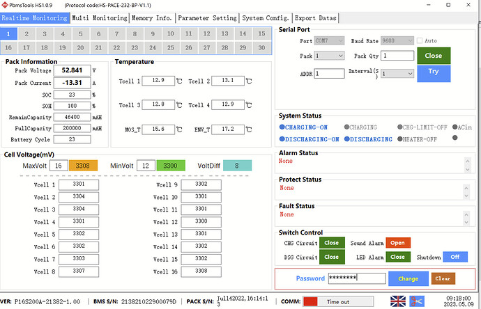

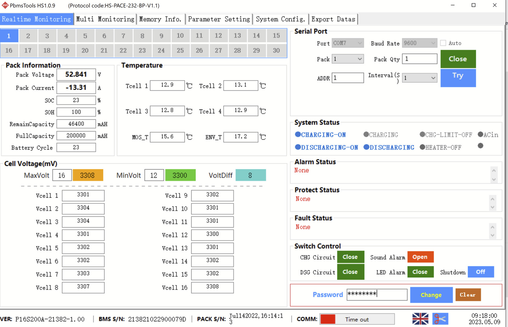

Wie gesagt, auch im BMS wird mir das anhand der Kapazität in mAh bestätigt.

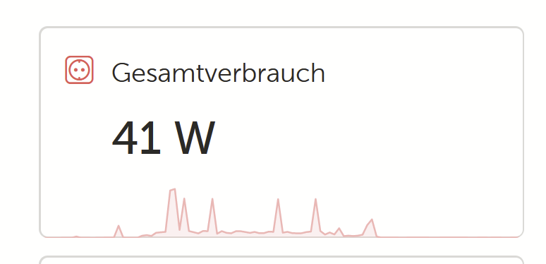

Ich habe mitten in der Nacht einen Strombezug, der eigentlich durch die Batterie abgedeckt sein sollte. ie macht das aber nicht, da er nicht unter 17% entlädt.

was hat der Akku für eine Spannung bei 17 % ?
Das klingt irgendwie nach einer Falsche Einstellung beim VEConfigure.
alternativ kannst du ja erstmal das Can bus Kabel raus ziehen (cerbo danach neustarten) und schauen was der Multi macht.
wie gesagt bei den Werten max 54,6V und min 50,0V bekomme ich gute 9 Kwh raus
@laetscher Spannung liegt bei 53V

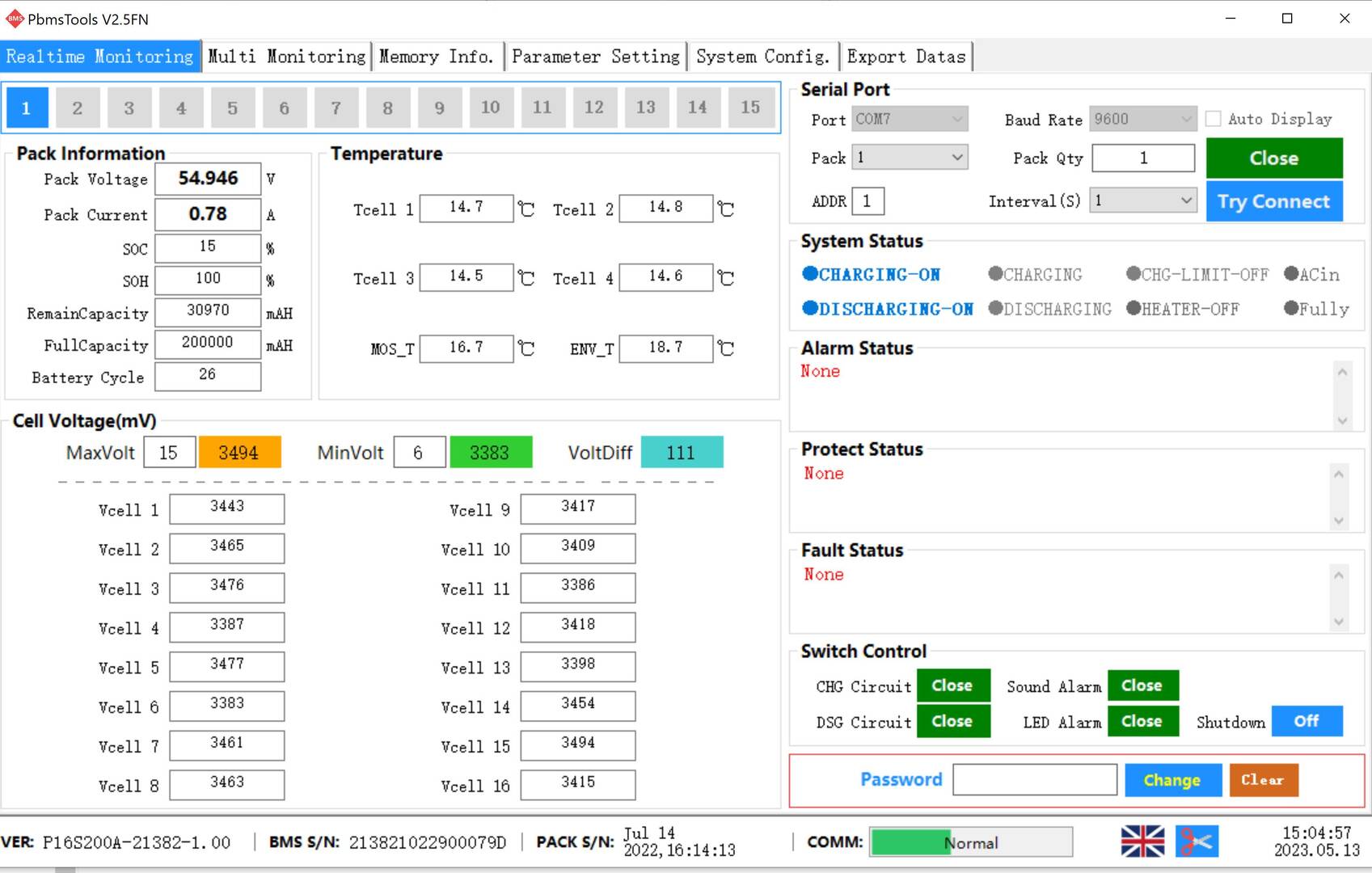

Die Probleme müssen irgendwie vom BMS kommen. Aktuell zeigt das BMS SOC15 an, obwohl das von mir nicht eingestellt wurde. Am 09.05. war da noch ein SOC 23.

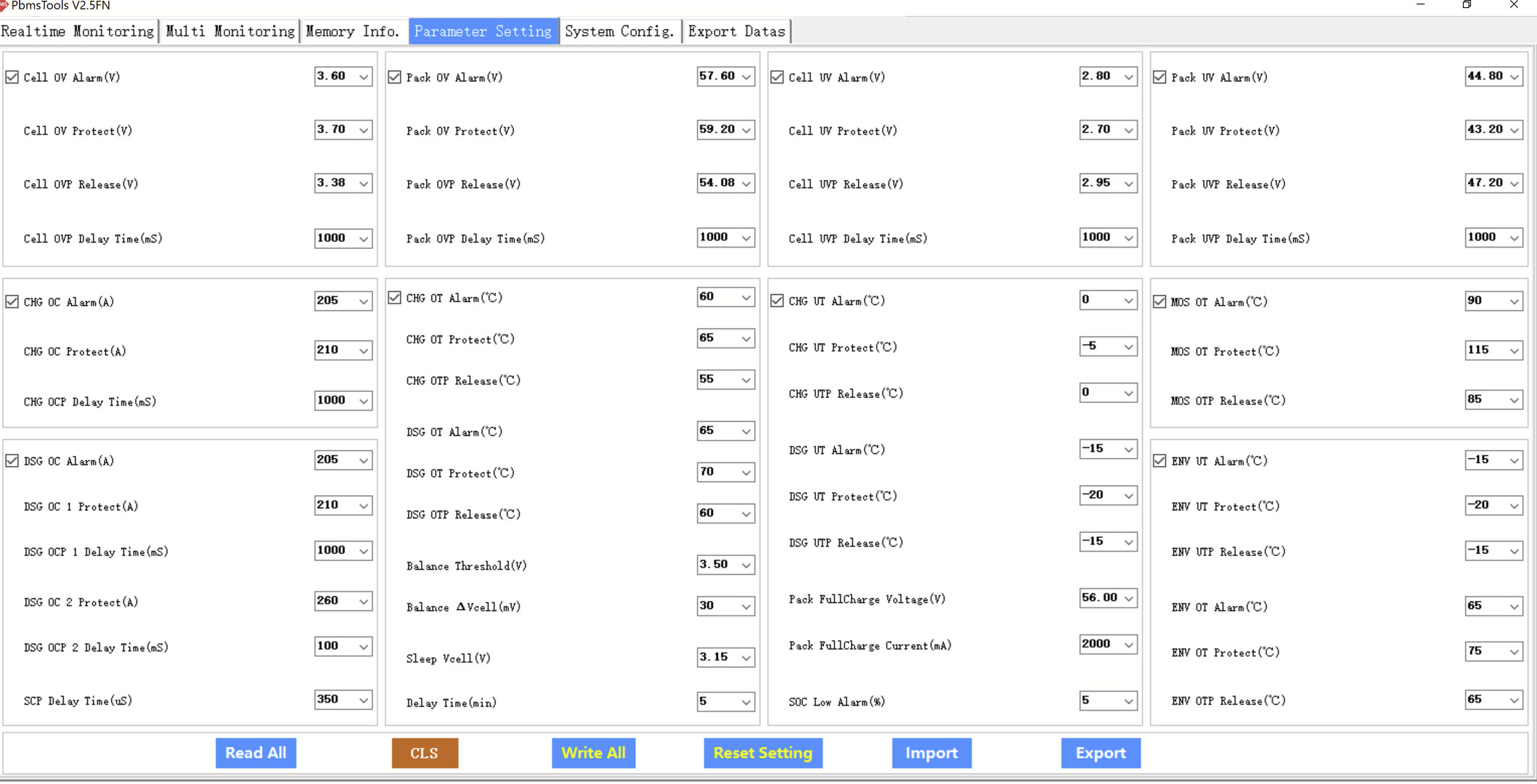

Wo gibt es die aktuellste Version von PBMS, in der auch das Inverter Protokoll angepasst werden kann? Die Version, diech von 2.5 habe, lässt das Umstellen des Protokolls nicht zu.
Die Spannung der Batterie ist eigentlich immer über 52V, jedoch nimmt die Kapazität stetig ab.
Weiterhin habe ich inzwischen Nachts Stromspitzen von 4,2 kW, die wohl die Batterie aus dem Netz laden.
