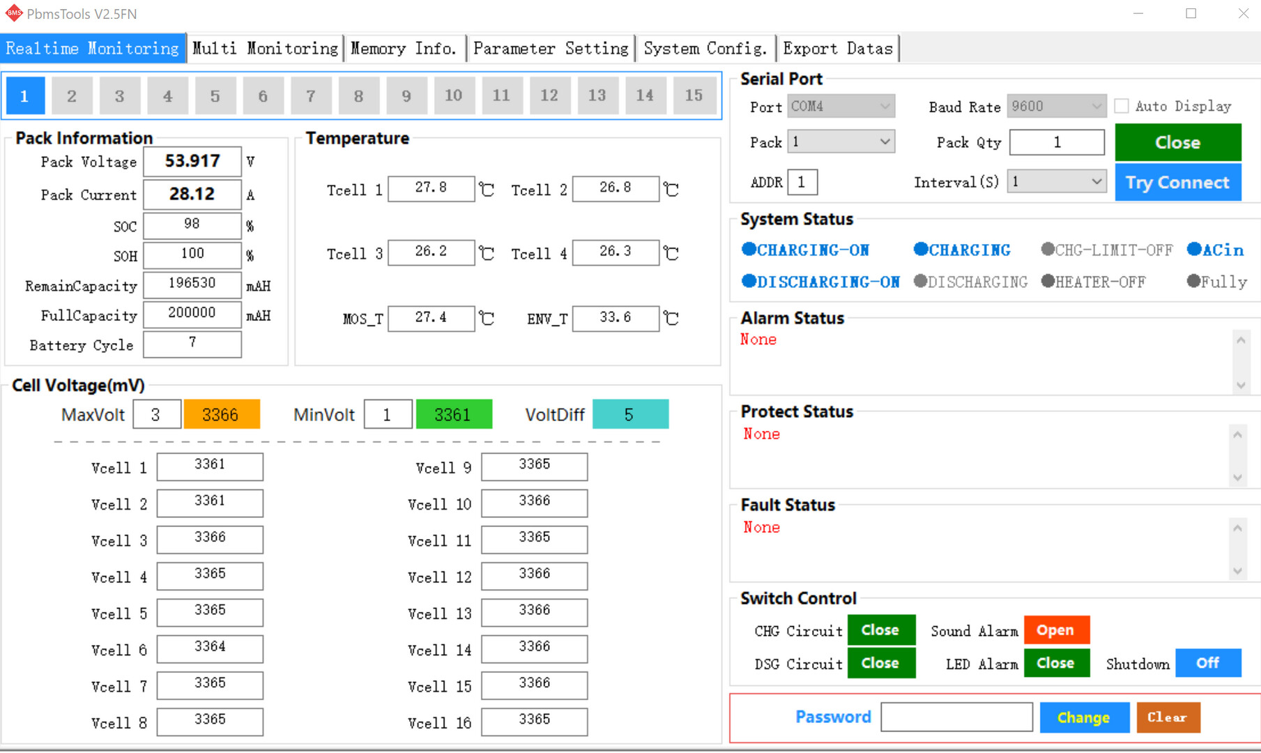

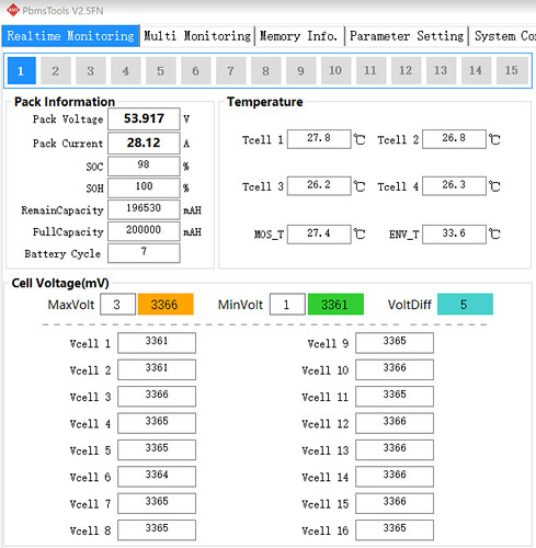

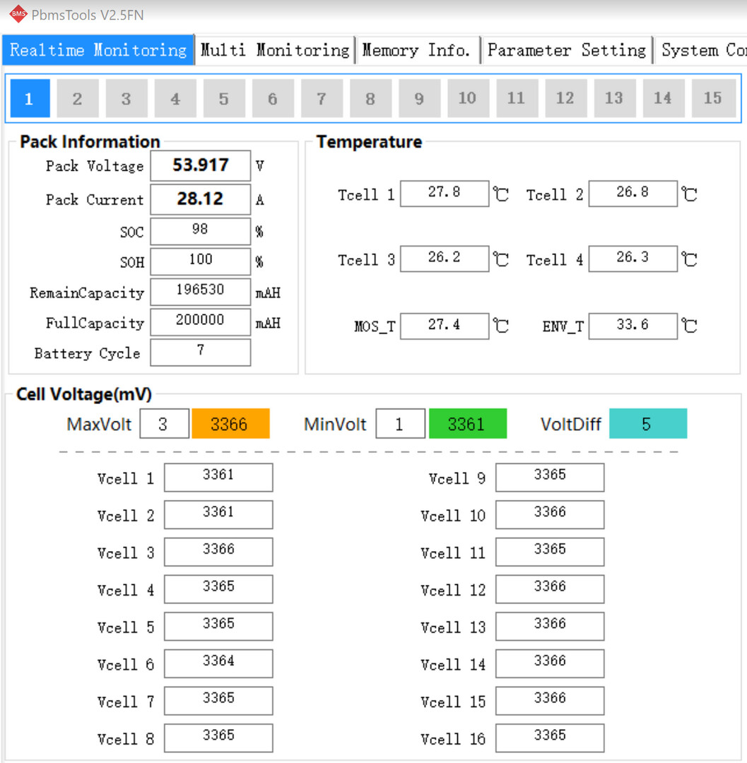

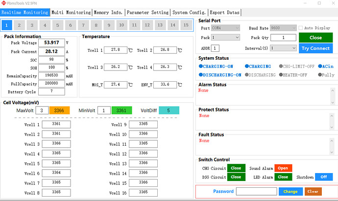

ich habe nun mal PBMS-Tools angeschlossen und festgestellt:
Problem Akku:
der andere Akku:

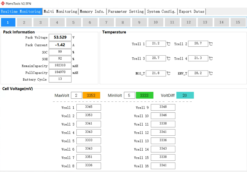

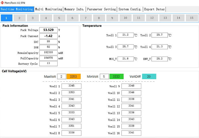

Der SOH ist mal eben von 100 auf 92% gesunken durch diesen Ausfall der Akkus. Das habe ich nun an die geschickt, mal sehen was dabei rum kommt
@takeiteasy
Da sind ja die Werte Full Capacity unterschiedlich. Entweder falsch eingestellt, oder es sind andere Zellen verbaut.
Bin gespannt auf die Antwort von Delong.
Was hast du für ein Tool verwendet? Könntest du das zur Verfügung stellen?! Kann man damit die Werte ändern?
Das ist das pbms Tool

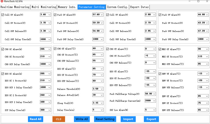

Damit kann man alles ändern: das Passwort ist 123456
Du kannst aber nur einen vollständigen Datensatz in das BMS System schreiben.

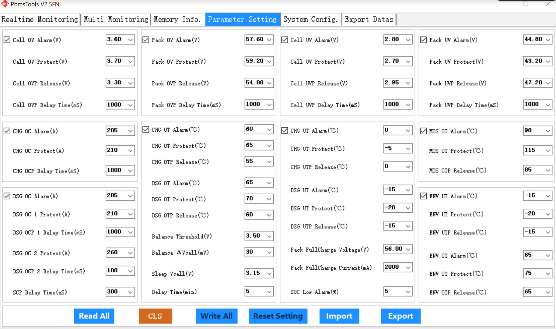

Solltest du Fehlermeldungen haben wird es daran liegen, dass dein System in dem ersten Bildschirm viel zu hohe Werte für die Alarm, DSP und CSP vor eingestellt sind
@kawavali
Das ist der Akku, der mir abgeschmiert ist, wie bisschen weiter oben beschrieben. Nun ist oder SOH um 8% gesunken und damit auch Full Capacity. Da bin ich auf die Antwort gespannt.

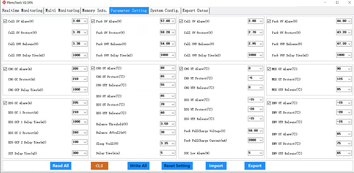

Meinst du mich mit zu hohen werten?
@takeiteasy

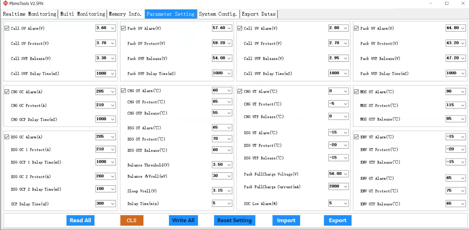

auf der Einstellung Seite vom BMS System stehen auf der linken Seite Schwellenwerte für Alarme.
Aus mir nicht erklärlich in Gründen, lassen sich diese dort vorgegebenen Werte nicht in der Software auswählen.
Da die Software aber einen kompletten Datensatz schreiben will, kommt es dann zu Fehlermeldung.
dann muss man nicht nur den Wert, den man verändern will, zusätzlich auch die Alarmschwellen mit verändern.
mit verändern.

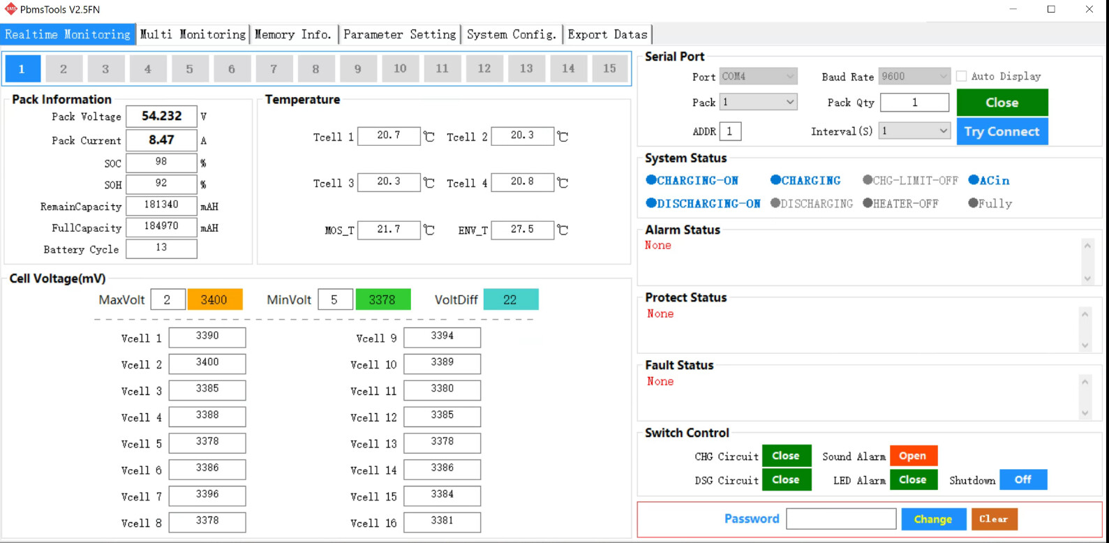

Akku 1:
Akku 2:
Nach dem update der Akkus laufen die SOH's zwar auseinander aber der Growatt kommt damit nun klar und springt nicht mehr hin und her.
(Aktuelle SOC Anzeige 1: 83% 2: 91% Growatt: 87%)

  2. Ich versuche mit PBMS Werte anzupassen -> aber PBMS sagt, meine Werte wären zum Teil out of range (default OC Alarm/Protect = 205/210A ; im Tool kann ich nur max 150A einstellen.) Dadurch kann ich keinen Wert ändern ohne diese Werte sehr stark zu reduzieren (was ich nicht will). E

zu 2) Das Problem ist bekannt -> lt. Aussage in einem parallelen Forenbeitrag (https://www.akkudoktor.net/forum/bms-batterie-management-monitoring-system/pace-bms-informationssammlung/paged/24/) nimmt man die Werte quasi halbiert -> also OC Alarm 100A ; OC Protect 105A; gleiches bei Charge.

@paule1334 kann bestätigen. Delongtop/Titan/FM Solar haben nur 185Ah. Keine 200Ah.
