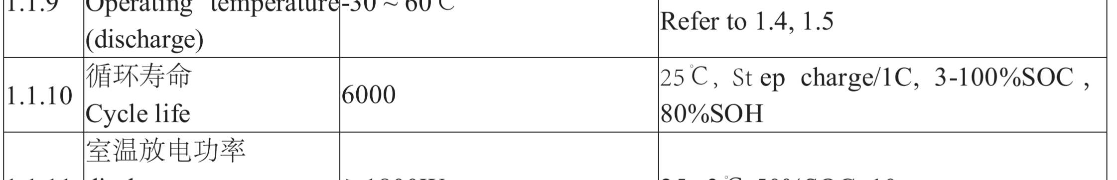

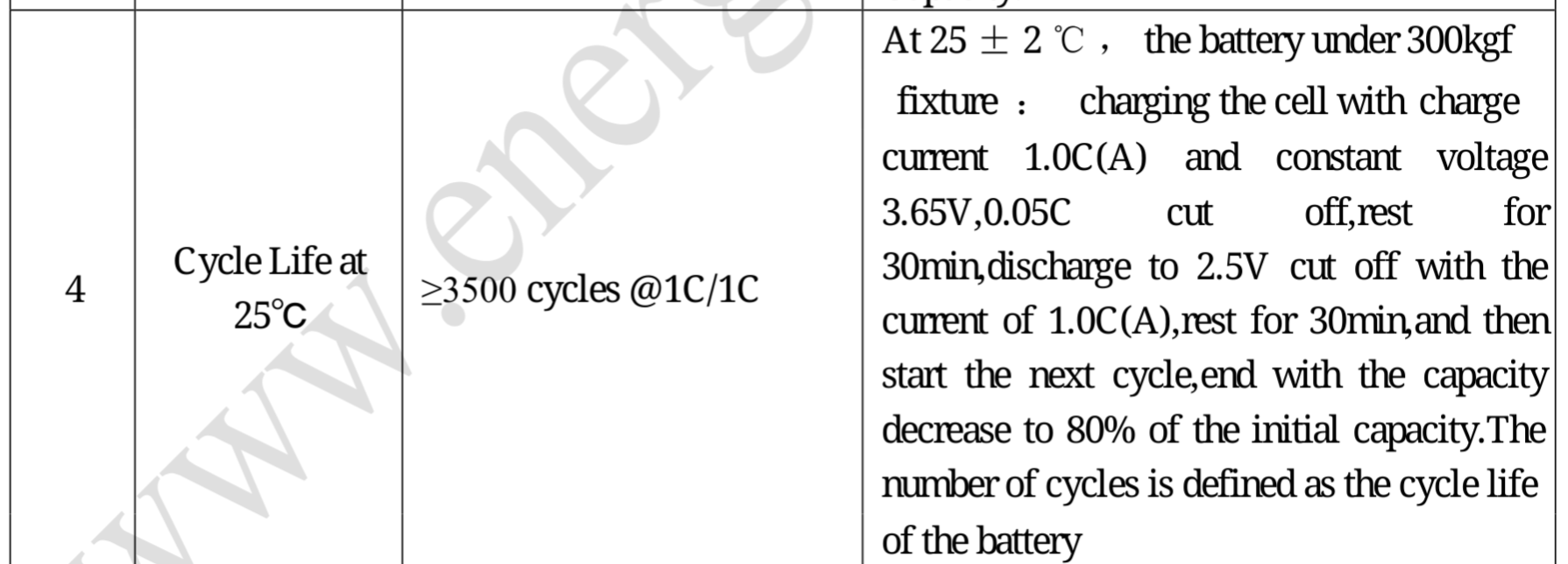

Ich kann die Verwirrung um die Zyklenangabe verstehen. Die Datenblätter sind aber glücklicherweise halbwegs transparent in der Beschreibung wie die Zyklen zustande kommen (könnten).
Als Beispiel eine 230Ah Eve Zelle:
Und im Vergleich dazu die Abgabe im Delong Energy Datenblatt:
Es fällt auf, dass im Vergleich zu den Angaben im Datenblatt der Eve Zellen...
  • der Kapazitätsbereich eingeschränkt wird, der ausgenutzt wird. Sicherlich da gerade im unteren Kapazitatsbereich die Zelle nachhaltig geschädigt wird.

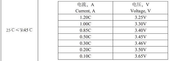

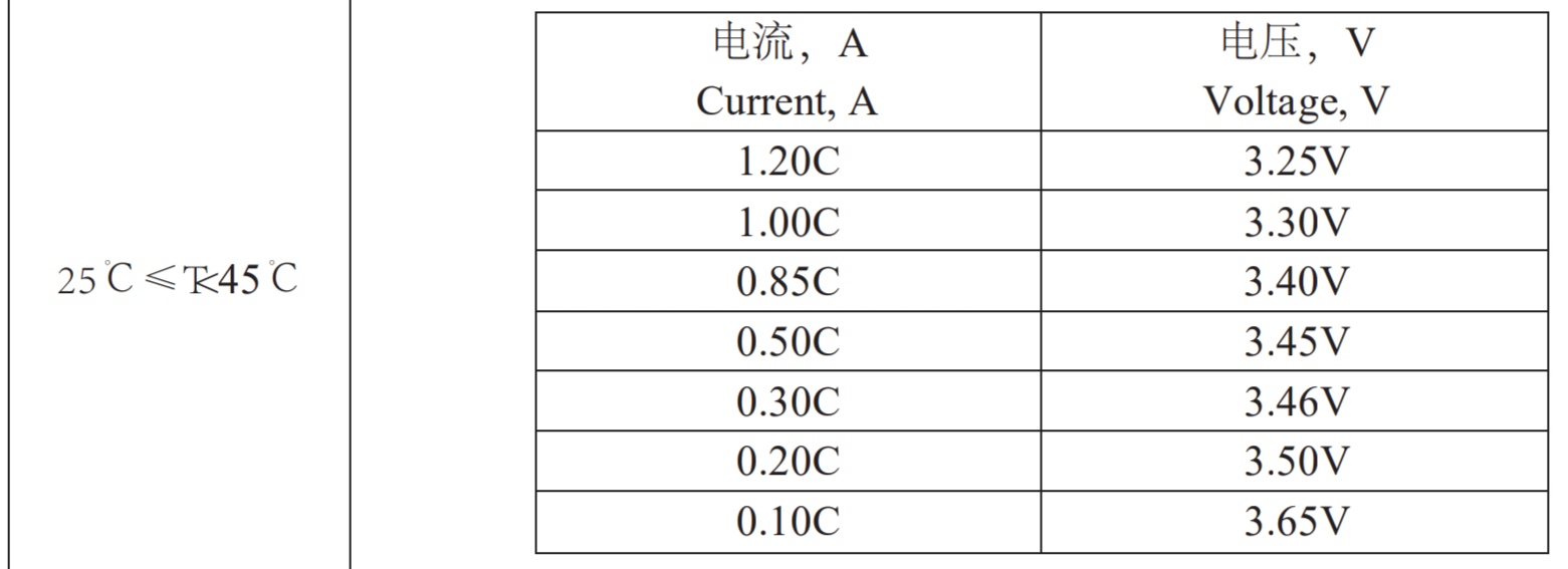

  • von "step charge" die Rede ist. Was das ist, wird ein paar Seiten später erklärt:
Man sieht also: Die Zelle wird, um die 6000 Zyklen zu erreichen, gar nicht mit 1C über den gesamten Bereich geladen, sondern bekommt ab 3,3V einen kleineren Strom zu sehen, der sich dann natürlich auch positiv auf die Lebensdauer auswirkt.
Sicher gibt es im Detail noch mehr Unterschiede, aber das sind zumindest mal die offensichtlichen.
Was bringt also die Angabe der Zyklen wenn sie nicht vergleichbar sind?
Richtig: nichts!

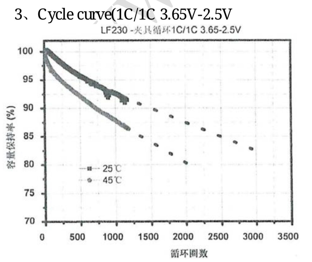

Schaut man in den Datenblättern ein paar Seiten später, findet man häufig noch Kurven eines "cycle test".
Wieder der Vergleich zwischen der 230Ah EVE Zelle:

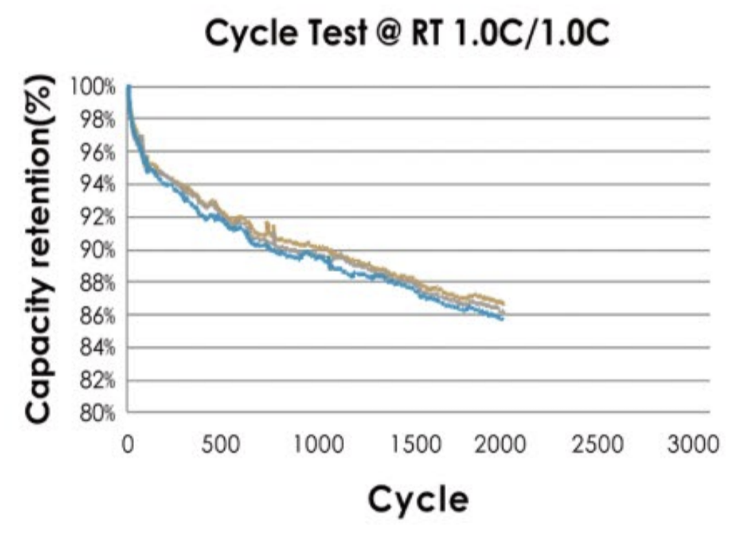

Und der Zelle von Delong Energy:
Es fällt auf, dass hier in beiden Fällen zumindest die Ladeströme gleich sind: 1C Laden und entladen. Bei den Delong Zellen ist nicht erkennbar ob diese auf 0% oder 3% entladen wurden, aber die Angabe "RT" würde ich mal als "room temperature", also ca. 25°C interpretieren.
Anhand der Kurven kann man zumindest erkennen, das die Delong Zellen vergleichbar bzw. etwas schlechter performen als die Zellen von EVE, wobei ich die Extrapolation bei den EVE Kurven recht konservativ finde. Versucht man die Kurve bei den Delong Zellen weiter zu zeichnen um die 80%-Linie zu treffen, stellt man fest, dass sich die 6000 Zyklen auf diesem Wege ziemlich schnell in Luft auflösen.
Eine geschönte Angabe? Vielleicht. Zumindest sind die Randbedingungen beschrieben wie sie zustande kommen (könnten).

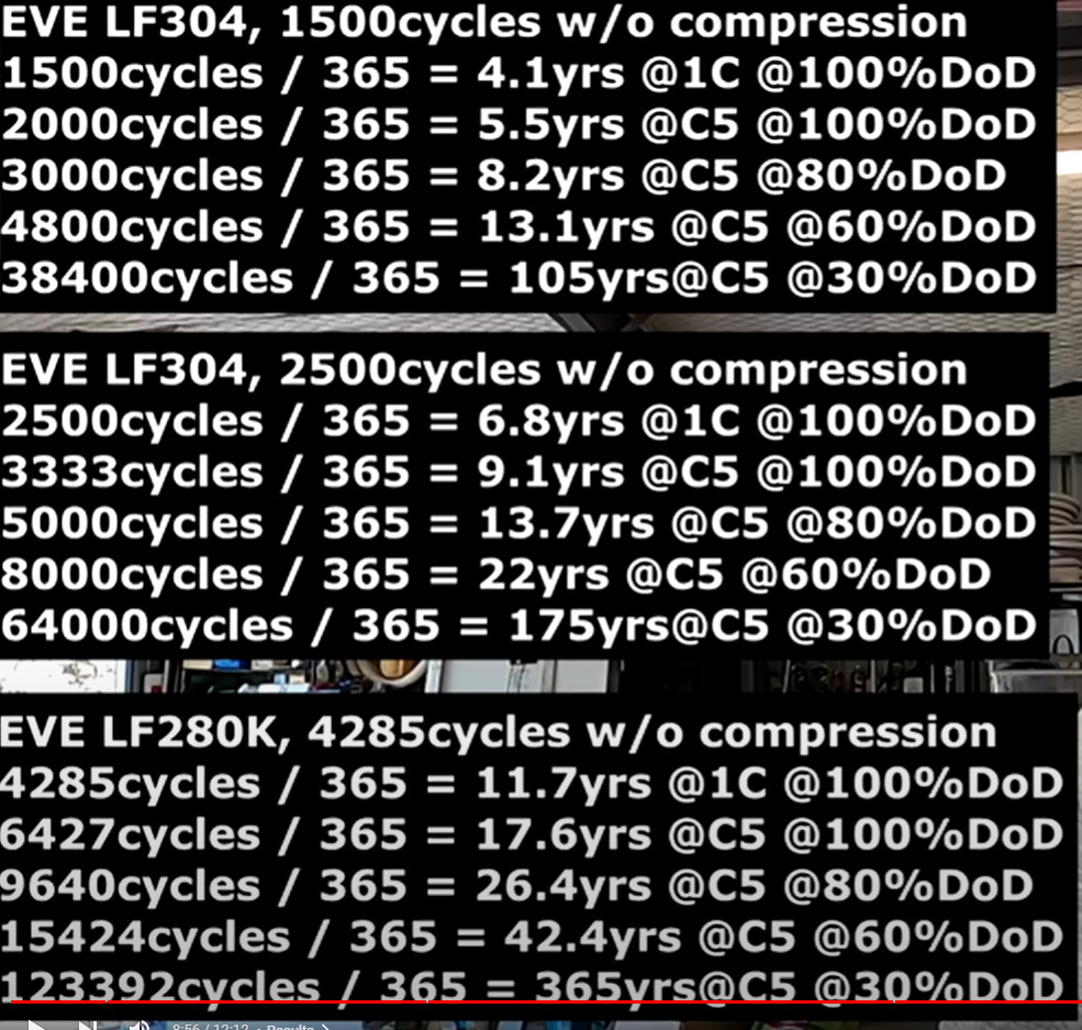

Wen das ganze Thema rund um die "Battery-Lifetime" wirklich interessiert:
Youtube:
v=OsvPYw6hoHc
