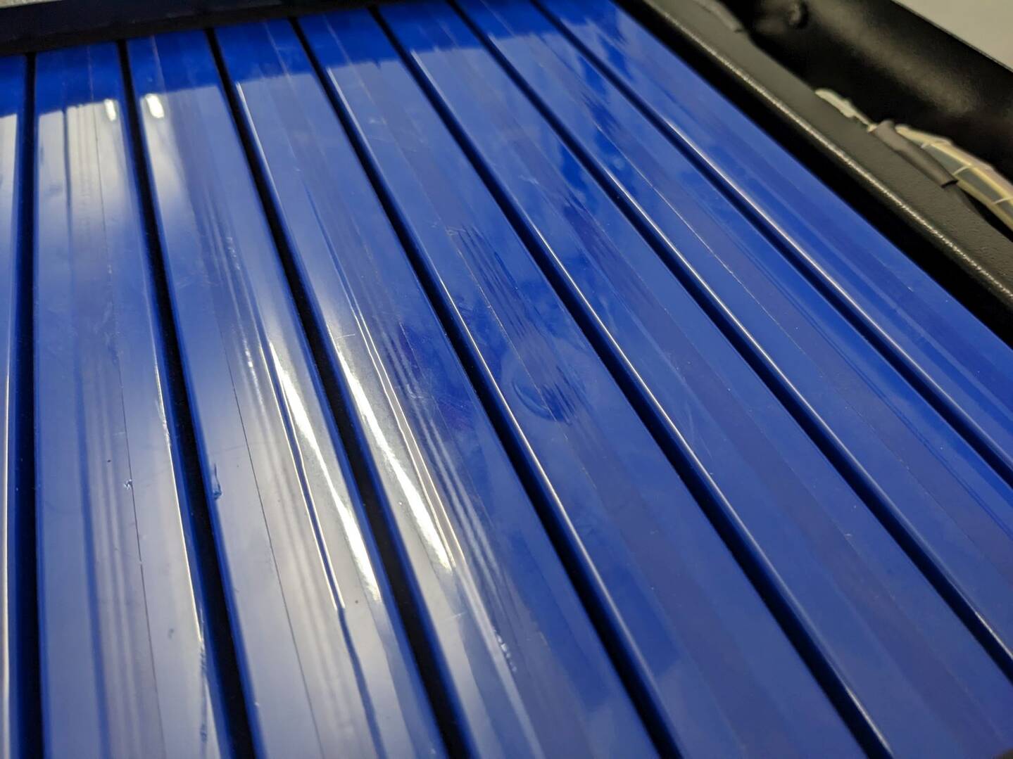

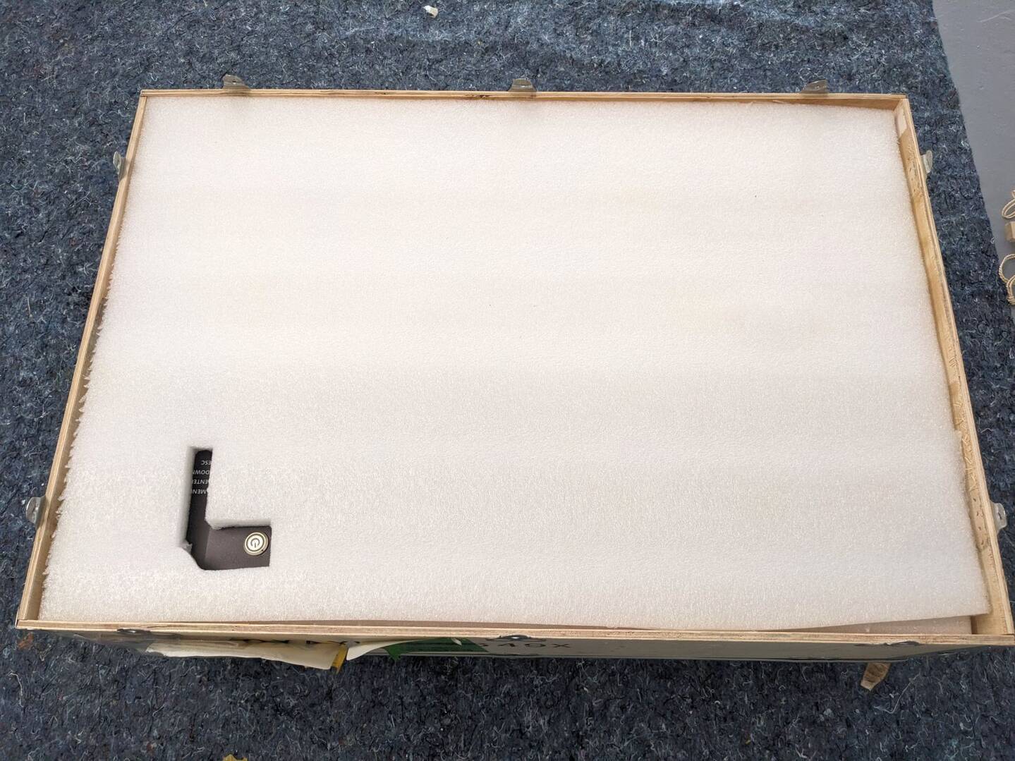

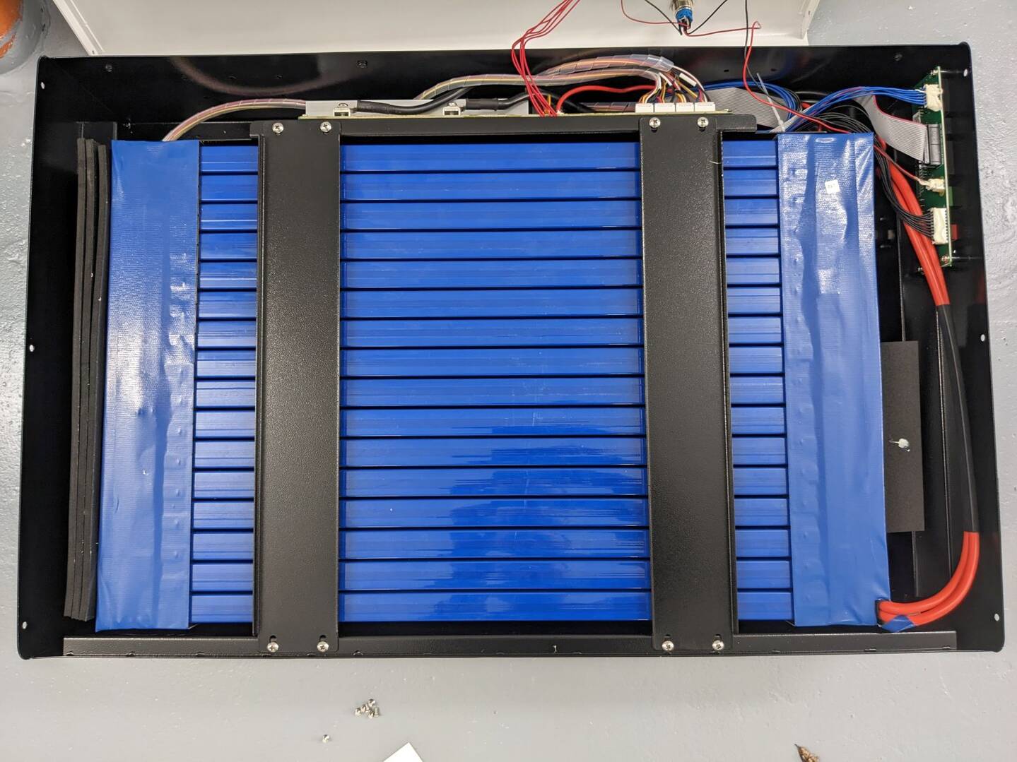

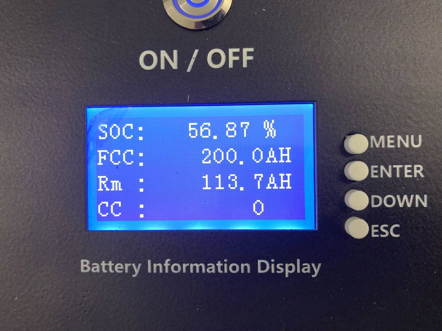

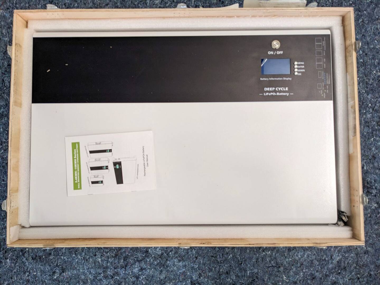

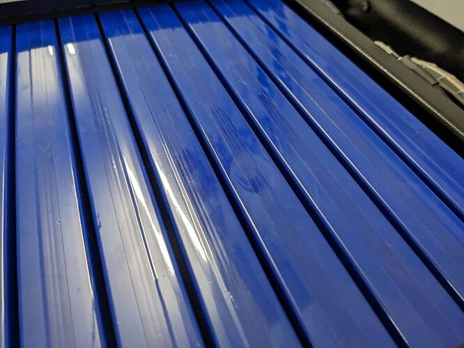

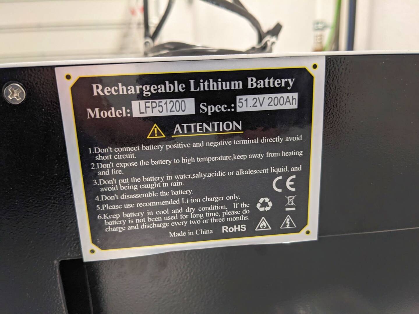

Kiste kam unversehrt und ordentlich verpackt an. Natürlich konnte ich es nicht lassen den Akku direkt aufzuschrauben. Die Form der Zellen ist ja recht spezifisch. Hat jemand eine Idee, welche das sein könnten?
Eine Zelle ist leicht eingedrückt. Hat jemand von euch eine Idee wie das zu bewerten ist?
  • Die Zellen sind nicht gepresst.

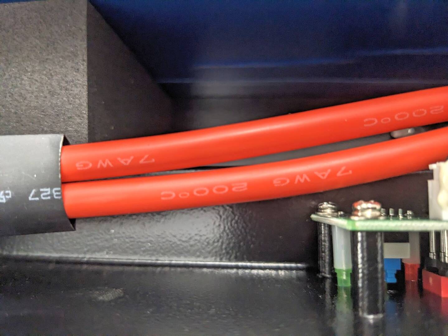

  • Verwendete Kabel: 2x AWG 7, entspricht etwa 21,2 mm². Ich persönlich hätte hier einen größeren Querschnitt gewählt. Aufgrund der kürze der Leitung würde ich hier gerne mal die Temperatur während Volllast messen.

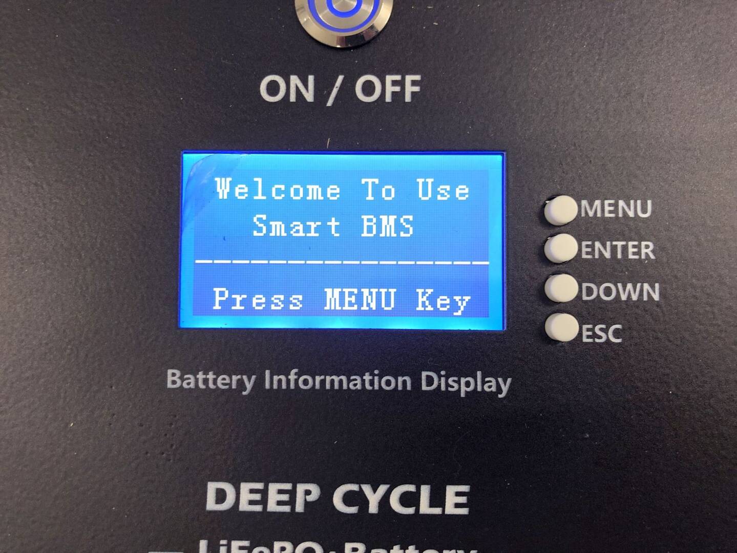

  • Pace BMS P16s200A ist verbaut

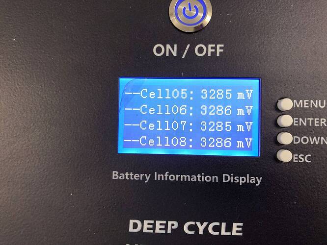

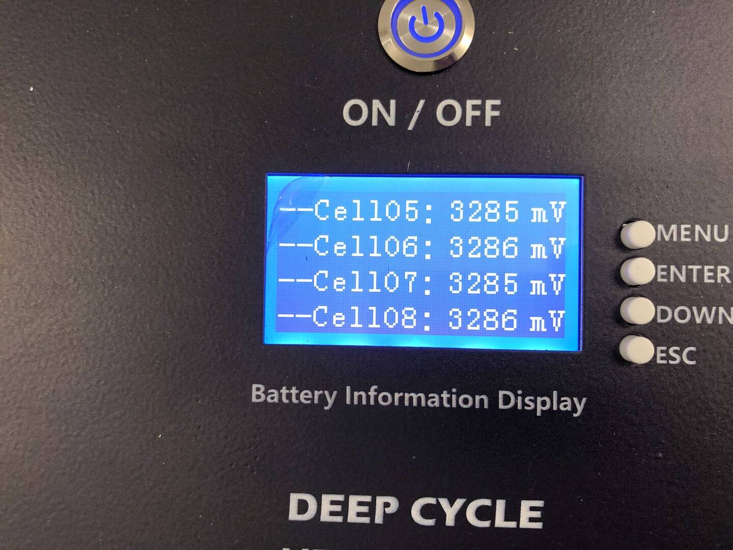

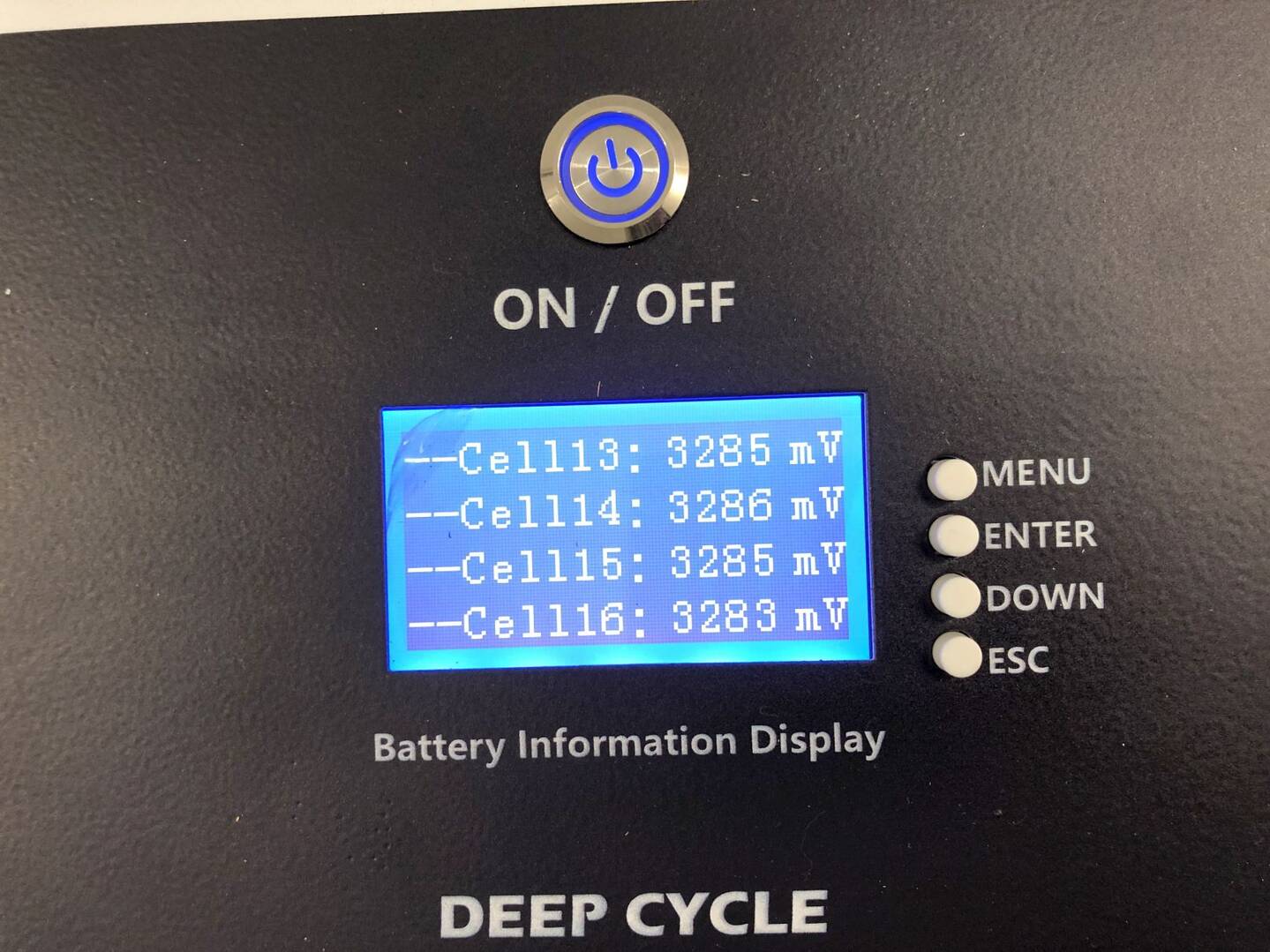

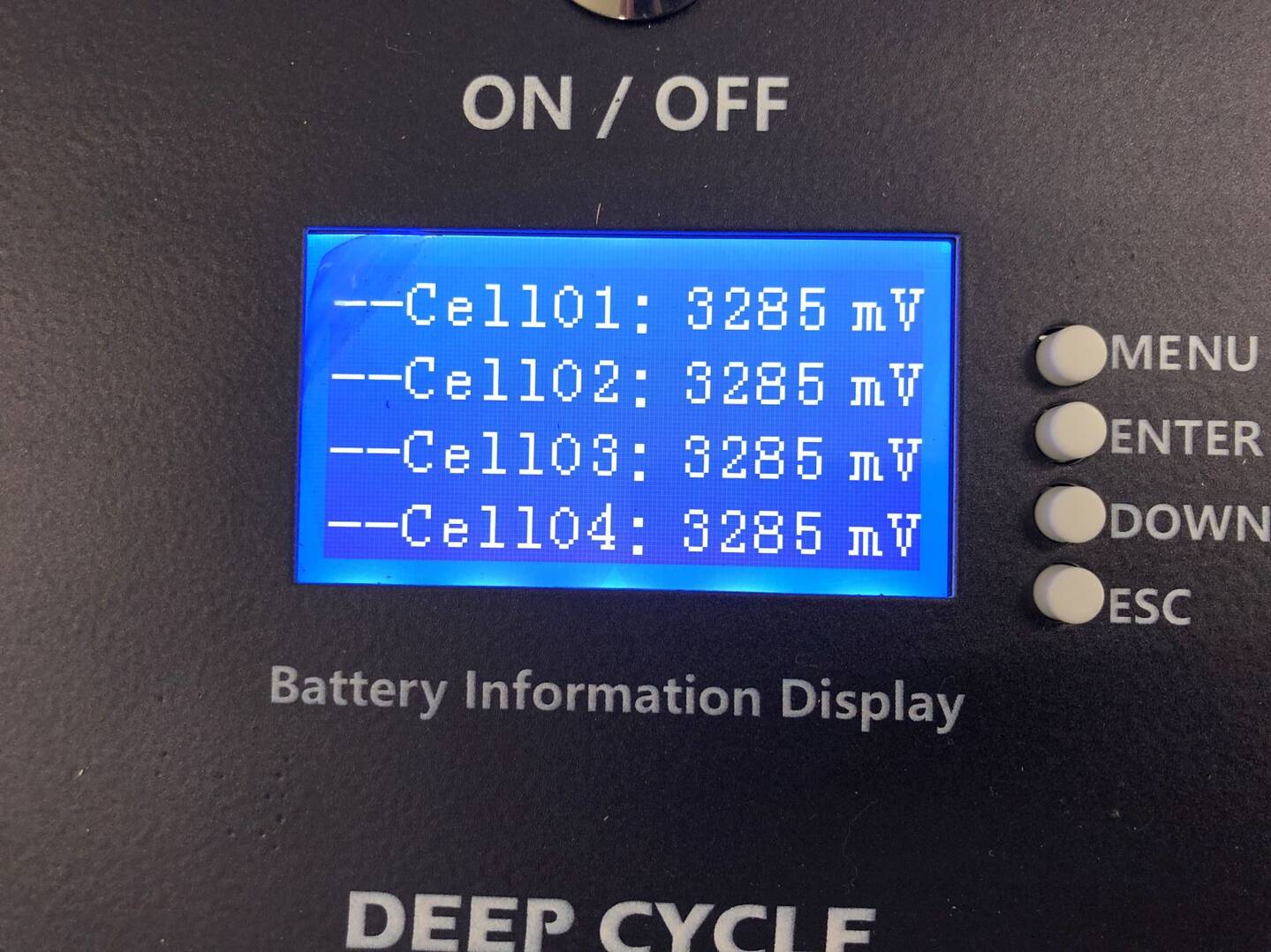

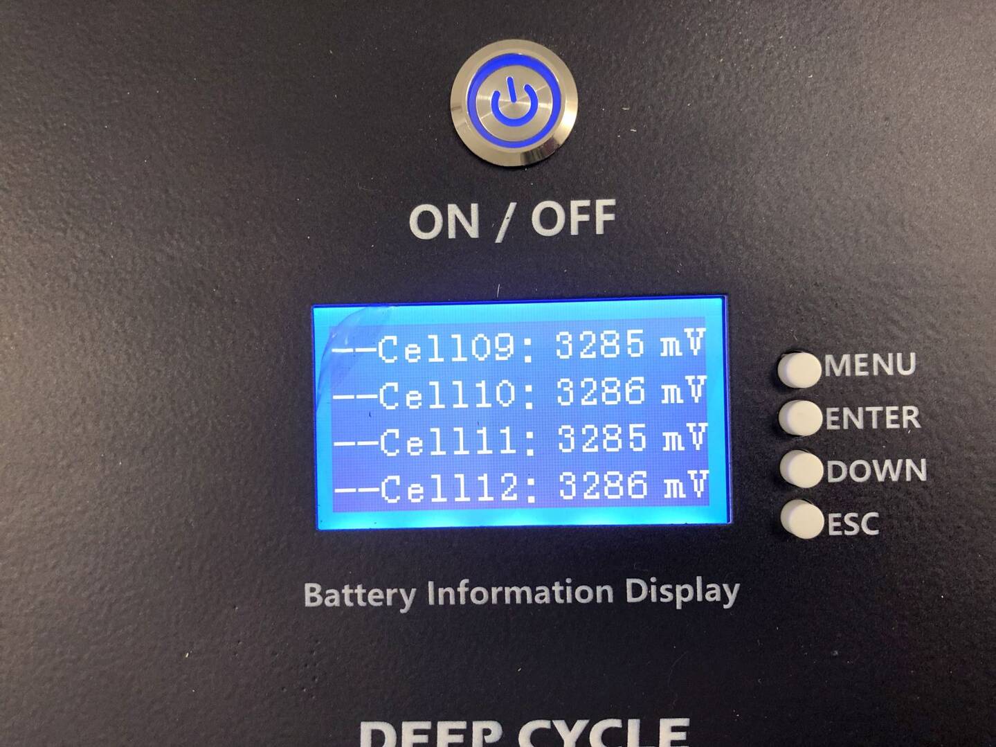

  • Balancing der Zellen sieht gut aus. Dass die Spannung im "Leerlauf" nicht die ganze Wahrheit ist, ist klar, aber zumindest mal ein erster Indikator.
Würdest Du da noch was zwischenbekommen um es ein wenig gegen Deformation zu schützen? Sieht ja so aus als würde es dann auch nicht mehr viel Platz zum Ausdehnen haben
Also ich würde mal sagen, das sind:
{green}:cool: BYD LiFEPO4 Blade Battery Cells 3,2 V 184Ah

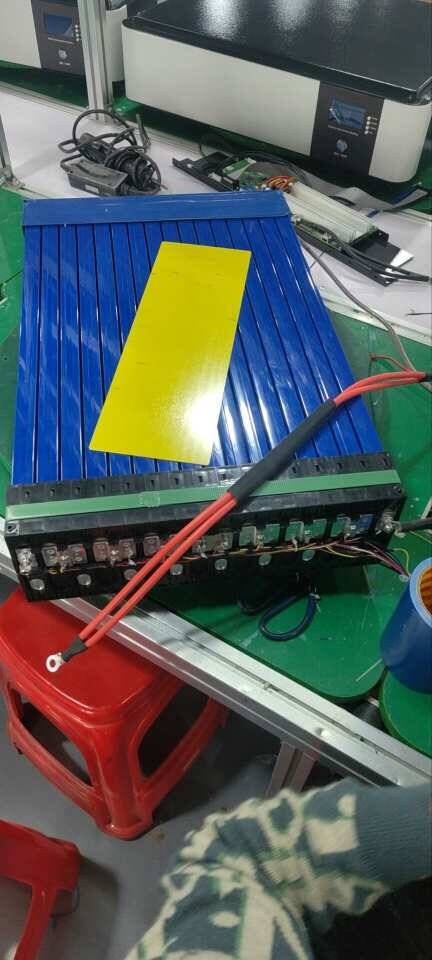

Ich hatte mich bei Delong Energy extra nach der Isolierung zwischen den Zellen erkundigt und mir wurde gesagt, dass dort diese gelben Isolationsplatten verbaut sind.
Sieh jetzt gerade nicht danach aus
Link zu den Lieferungen?
Habe es nochmal explizit nachgeschaut: Zwischen meinen Zellen sind keine Isolationsplatten eingebaut.
Platz für 1-2 mm wäre noch um etwas dazwischen zu schieben. Die oberste und unterste Zelle hätte jedoch zum Gehäuse hin noch recht viel Luft. Wenn, müsste man versuchen den Pack gesamthaft nochmals für sich zu pressen.

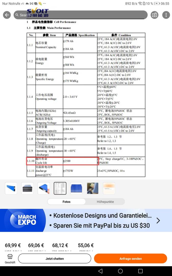

Damit könntest Du sehr recht haben. Im Netz konnte ich bisher nur Datenblätter der Variante von SVOLT finden. Hat jemand zufällig das Datenblatt der BYD 184Ah Blade Zellen?

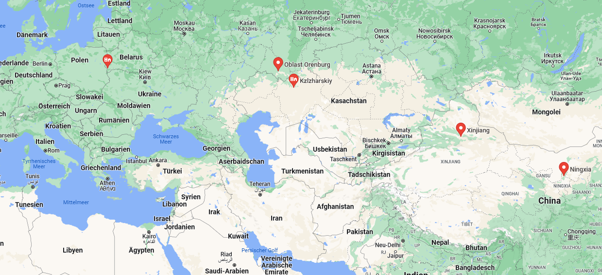

Ich ging auch davon aus, dass der Akku auf dem Seeweg kommt. Meiner kam laut Tracking Information allerdings auf dem Landweg. Nachdem die Einfuhr in die EU "Customs clearance" abgeschlossen war (Grenze Polen <-> Belarus) ging das ganze "relativ" flott.

Ich glaube ich mu meine Aussage korrigieren.
Nach dem Bild von @kiriku zu urteilen sind das wahrscheinlich SVolt Blade Zellen. ( unterscheidbar an den unterschiedlichen Ausführungen der Zellenanschluss-Seite). Also wohl doch eine Zelle SVolt 3,2 184kWh.
Im Datenblatt dazu wird dort jedoch nur ein Zyklus-Angabe von >2.500 beschrieben, also keine 6.000 Zyklen.

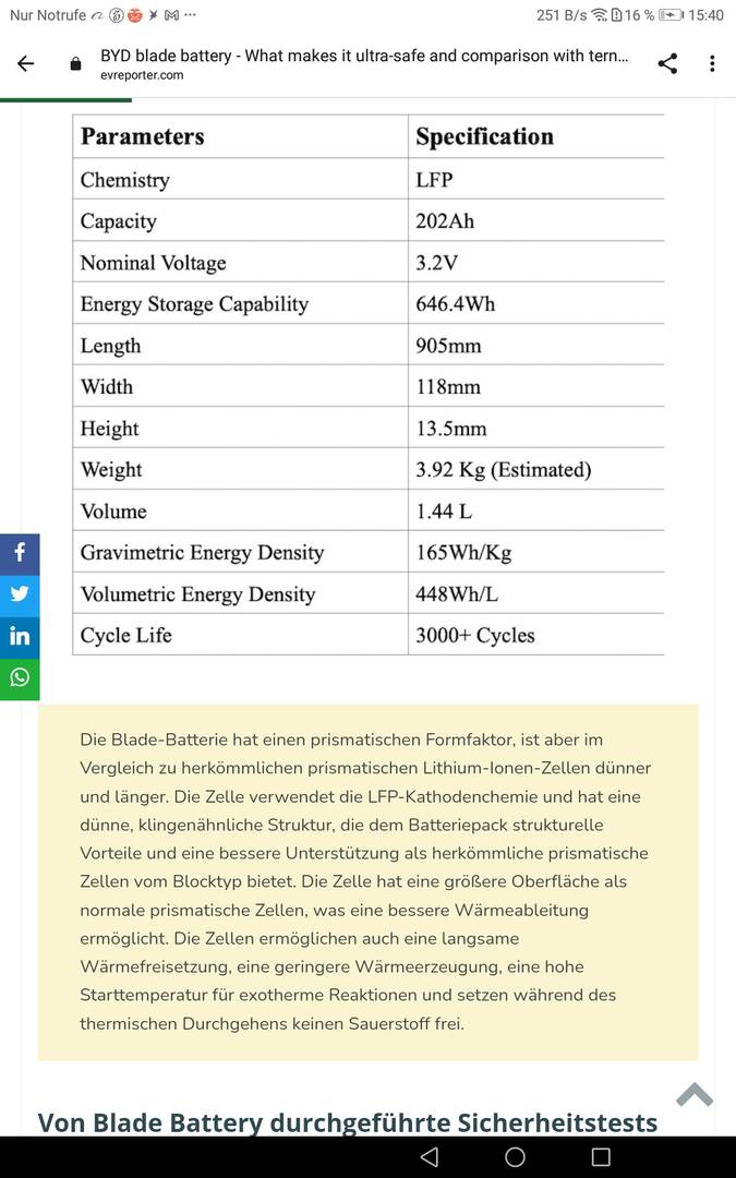

Wer sich über die BYD Blade -Zellen mehr informieren will, sollte mal den verlinkten Artikel lesen. 3,2V 204kWh ca.
90cm lang... aber eben nur 3.000+ Zyklen.
Kann sein, dass die Daten derzeitig schon überholt sind.
@delta_x Für die, die es (verständlicherweise) ganz genau wissen wollen... zyklen...
3000+ sind leider nicht gleichbedeutend mit 6000.
