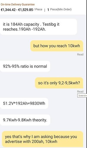

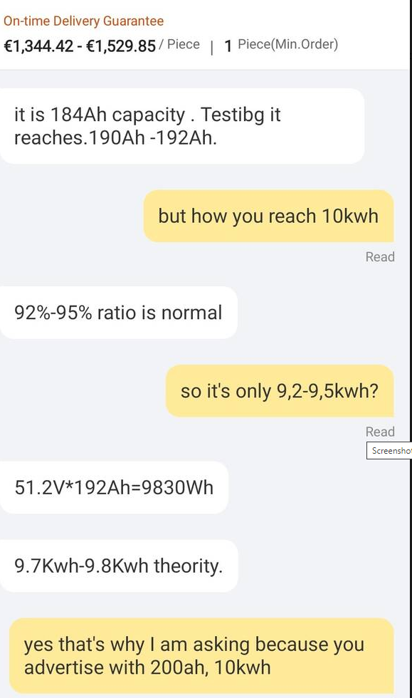

@dermarshal siehe Screenshot. 10kwh Angabe sind somit eigentlich nicht ganz korrekt.
Hat nun mal einer einen Kapazitätstest gemacht?

Da ich den Speicher noch nicht habe: Kann man denn mit Bord-Mitteln (BMS / Victron ?) einen Kapazitätstest durchführen ohne jede einzelne Zelle auszubauen und zu testen?
@xilli Habe den Akku nun 3 Monate und kann nur sagen das er mit einen Victron ESS System (Mult5000) etwa 10 Kwh aufnimmt und etwa 9 Kwh wieder raus kommt..abgelesen an einen Zwischenzähler...andere Möglichkeiten habe ich nicht.
Das ist dann aber von 100% -> 0% also hat man so etwa 8Kwh zur Verfügung
Das hört sich doch super an (im gesunden SoC haben alle Akkus weniger)

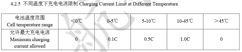

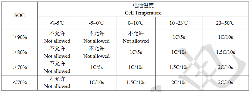

Laut Susan von Delong wären es (ggf. grundsätzliche Aussage) entweder BYD oder CALB Zellen. Die Spezifikation der CALB SE200 würde am Besten zu dem mir angebotenen Akkupack passen. Datenblatt dazu im Anhang.
Interessant finde ich u.a. die Spezifikation der Ladeströme und den maximalen Ladezustand in Abhängigkeit der Temperatur. Mal gespannt wie ich das dem Multiplus klarmachen kann oder ggf. den Ladestrom-sollwert doch extern vorgeben muss.
