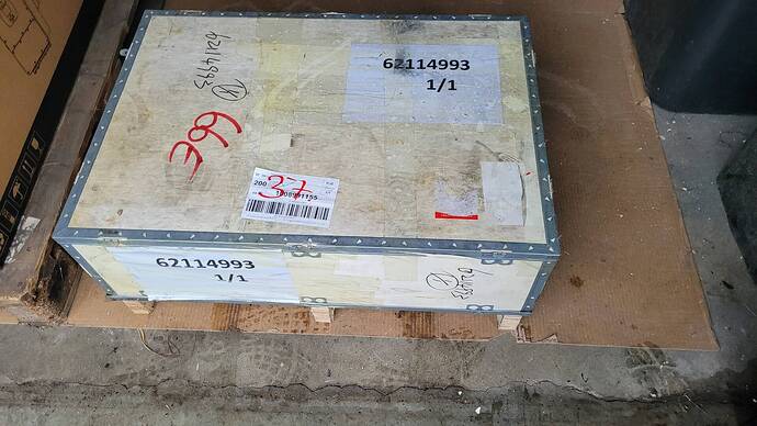

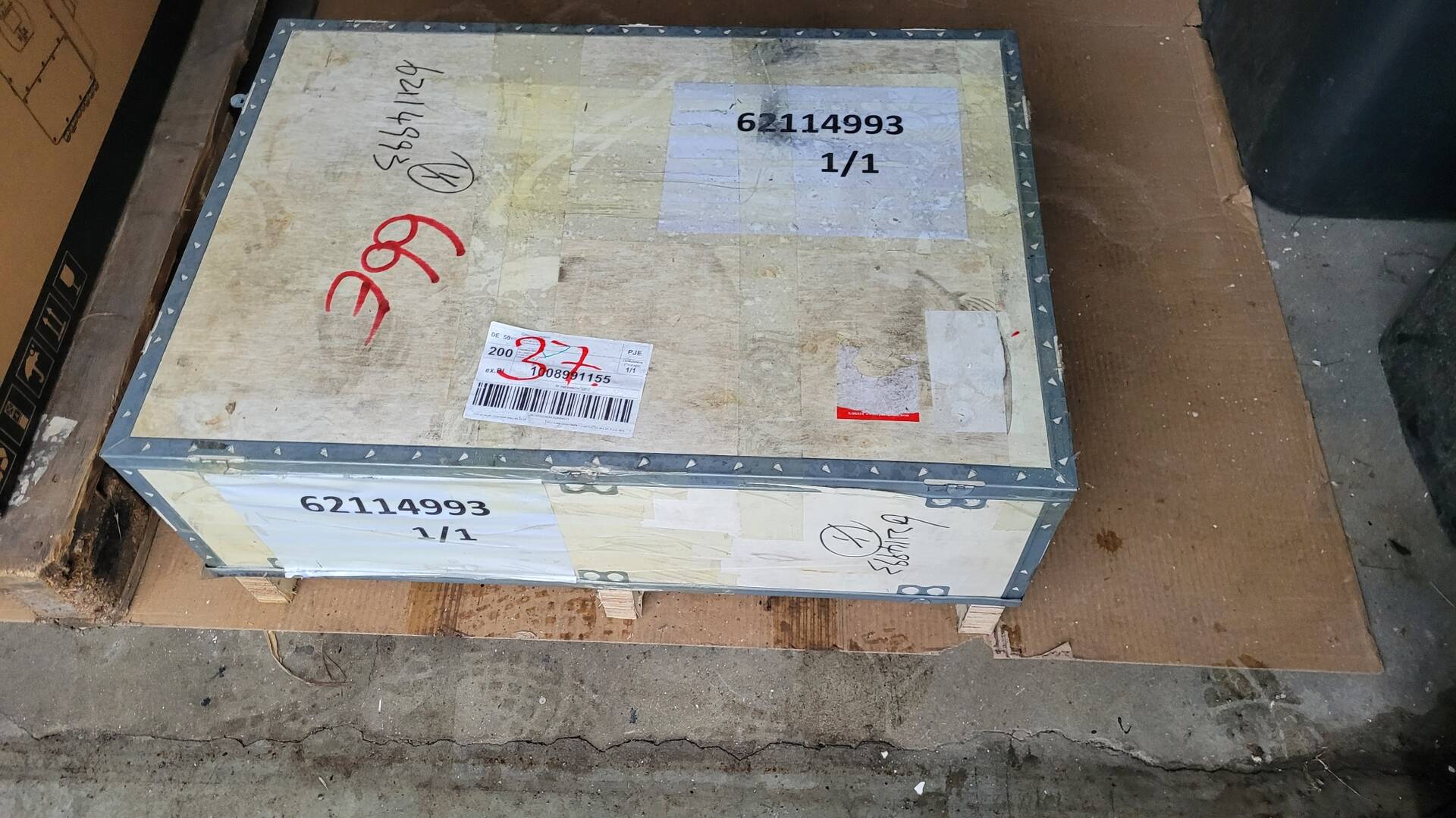

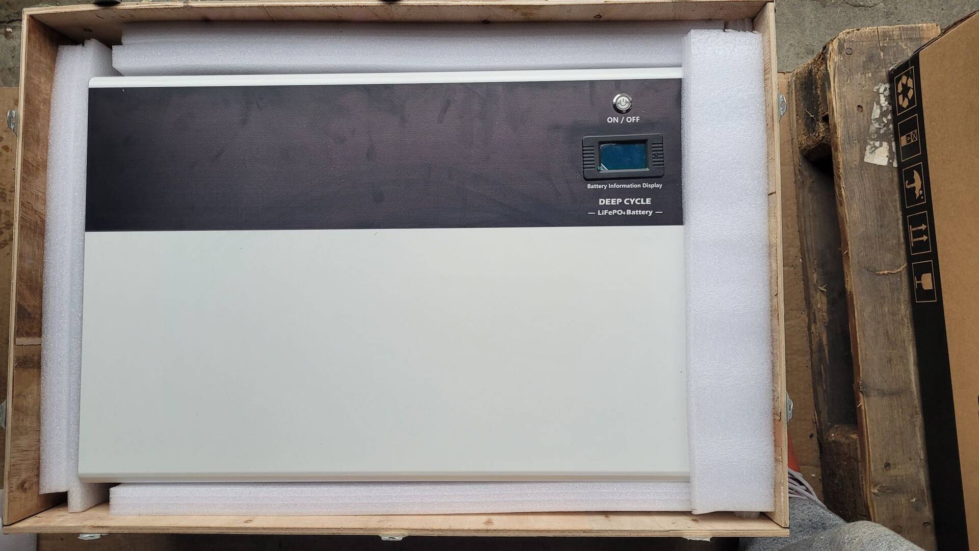

Der Speicher wurde heute geliefert.
Die Spedition hat 10 Minuten vorher angerufen. Bischen kurzfristig. Ein Tag vor der Lieferung wäre besser gewesen.
Verpackung ist Top. In einer Holzkiste mit Metallkanten und innen gut ausgepolstert.

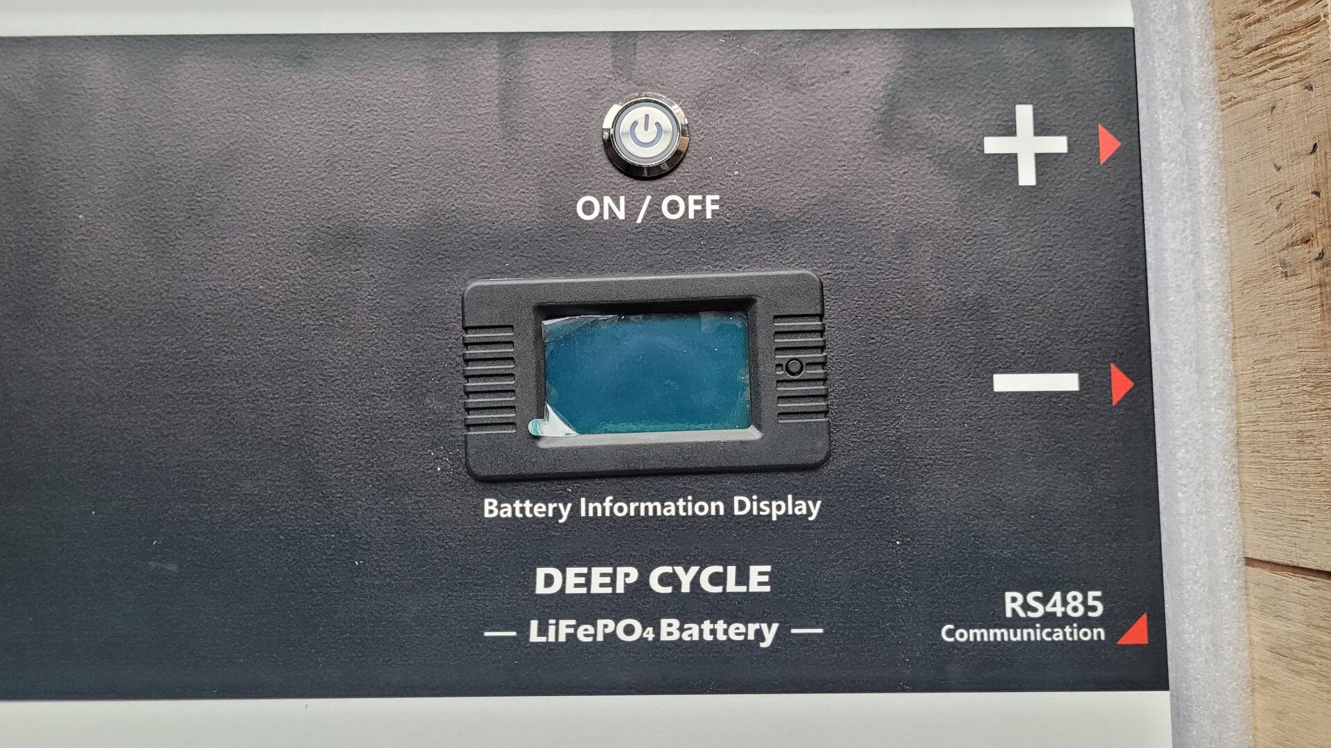

Leider ist das Display schief eingebaut, muss mal schaun ob ich das richten kann.
Ansonsten scheint der Speicher gut verarbeitet zu sein.

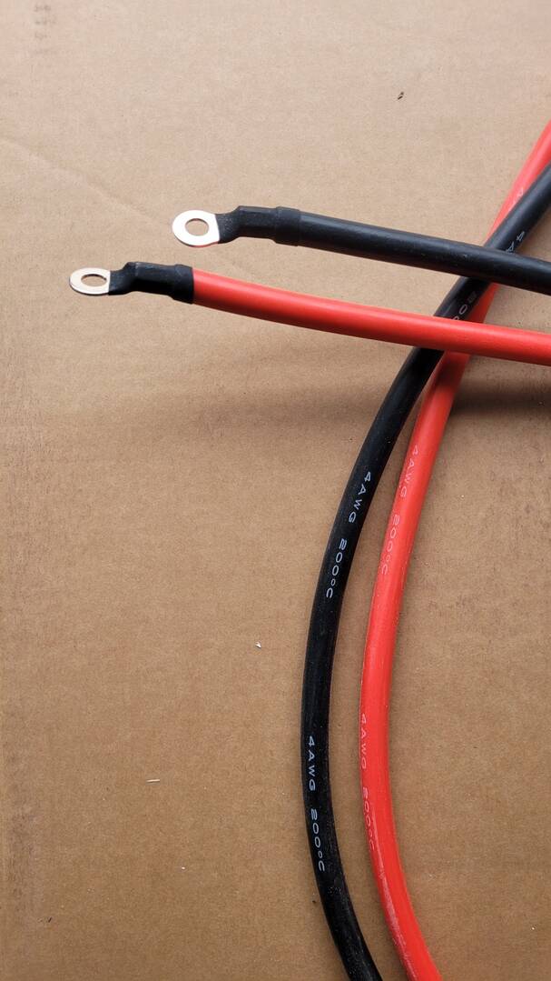

Die mitbestellten Kabel sind sehr flexibel und machen einen hochwertigen Eindruck.

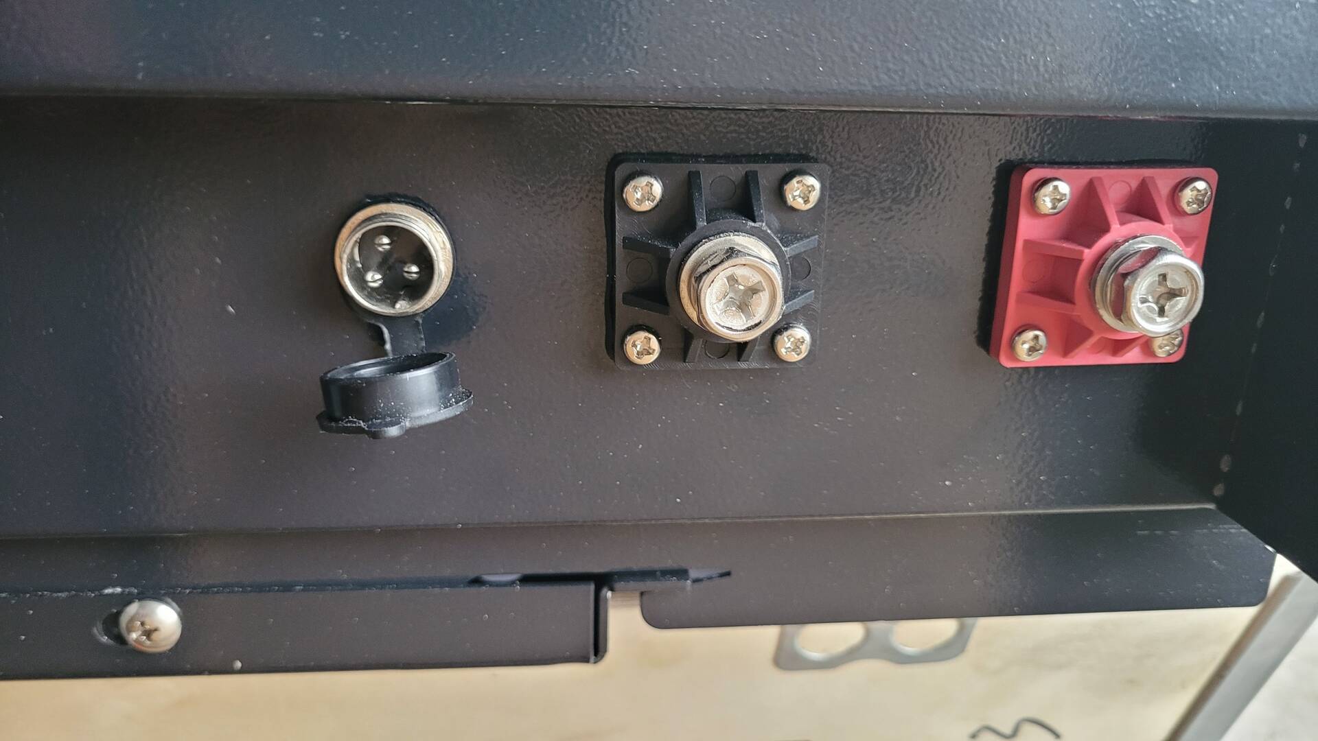

Weiß jemand was das für ein dreipoliger Steckertyp ist für den RS485 Port?
@laetscher: vielen Dank für die hilfreichen Links! Das wird mir sicherlich viel Zeit sparen.
@remington: diese Art von RS485 Verbindung habe ich noch nicht gesehen. Hat der Akku aber noch andere Schnittstellen? Nach deinem ersten Beitrag (Link) hätte ich ein anderes Design erwartet. Mit Taster neben dem Display sowie CAN und RS485 Schnittstelle mit Western (RJxx) Stecker.
@remington
Also das sieht eher aus als ob das ein Speicher für de US-Wohnmobilmarkt ist, das ist eher eine DC-Strom "Dose" keine RS 485 port
das ist auf jeden fall kein EU Norm...sind denn die RJ45-Schnittstellen vorhanden?

Tja ich bin da auch etwas verwirrt.
Mir war klar, dass er nur über eine RS485 Schnittstelle verfügt. Aber ich hatte auch einen RJxx erwartet.
Ich hoffe nur, dass sich das BMS mit dem Deye 12K versteht und der Akku nicht wieder eine Chinapanne wird.
@remington über wenn hast du bestellt, Kim Xu Allibaba?
du scheinst aufjedenfall ein Teil bekommen zu haben, was nichts mit denn die verbildert wurden sind (warscheinlich etwas älter)zu tun hat, die haben ja nämlich alle die selben RJ45 Panele
CAN RS485 und RS323 usw.
ist der überhaupt von Delong ? irgendwie sieht der kommich aus...

Nochmal, nachvollziehen kann ich das auch nicht. Aber ist bisher noch kein Problem. Ich brauche halt nur die Pinbelegung vom Stecker. Not falls muss ich das Teil aufmachen und auf der Platine nachschaun. Hoffe da steht dann auch was drauf. Sin ja nur 3 Anschlüße und einer ist GND. Den GND sollte man einfach finden.
