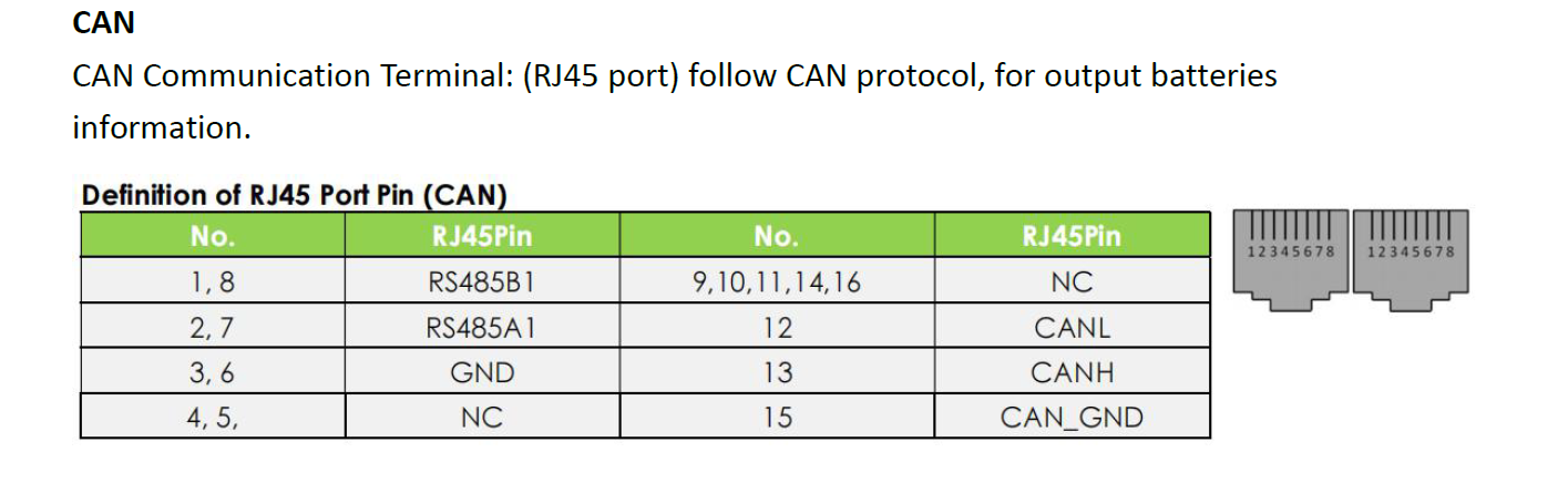

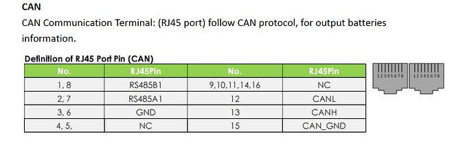

So Akku ist da und läuft erstmal ...zum Thema BMS zu Victron über can bus werd ich noch nicht richtig Schlau..

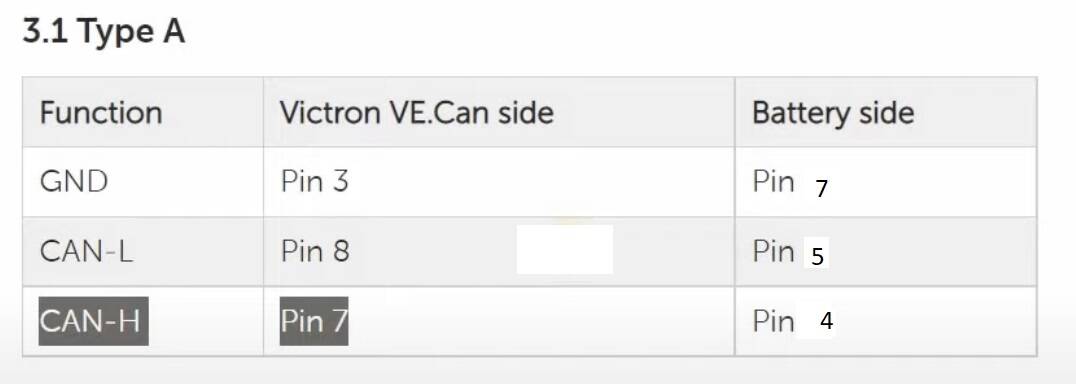

vieleicht kann mir jemand das Bild von delong auf Victron überstetzen welche Belegung für das Kabel
meine Idee 4 auf 8 5 auf 7 und 7 auf 3 was denkt ihr?

So, jetzt geht BMS über CAN Bus , war einen Dreher in der Doku...
So musste ich das Kabel beschalten, dann wurde der Akku als Pylontech Akku angezeigt über BMS-CAN

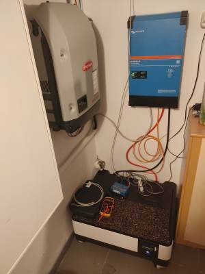

So sieht der erfolgreiche Testaufbau aus...
