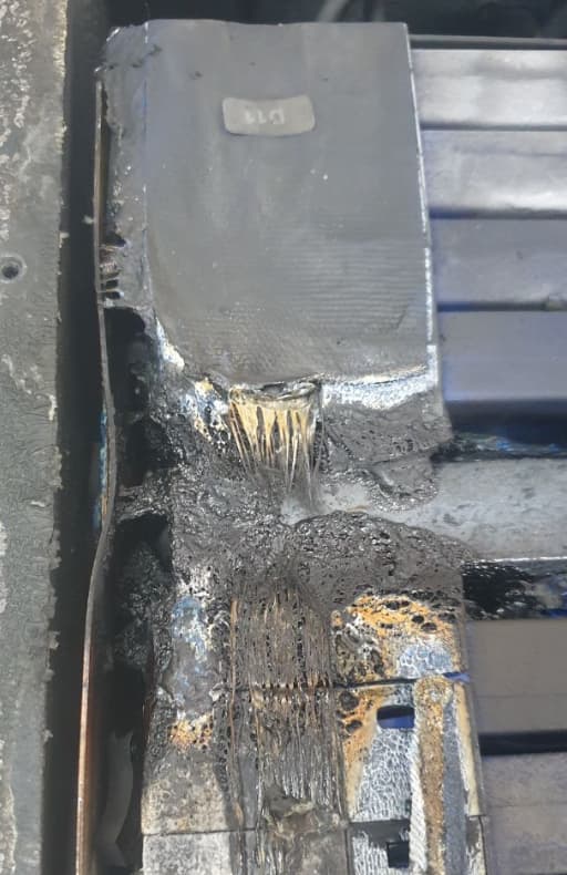

Moin
wir setzten von der Art Akku 24 Stück ein, verschiedene Baujahre.
Die Tage meldete sich ein Rauchmelder, morgends um 6 Uhr,
3kW Entladung aus dem 6er Pack am 12k Deye:
Produktion 20231108
Was das Problem war, werden wir denke ich nicht mehr fest stellen können.
gabylein
Da hat eine Zelle aber die Backen aufgeblasen...
Moin , nicht nur die Backen aufgebalsen, es war auch sehr warm und rauchig.
Der Deckel hat von unten keine Farbe mehr, da scheint Säure drauf zu sein.
Mal sehen was Delong so sagt.
