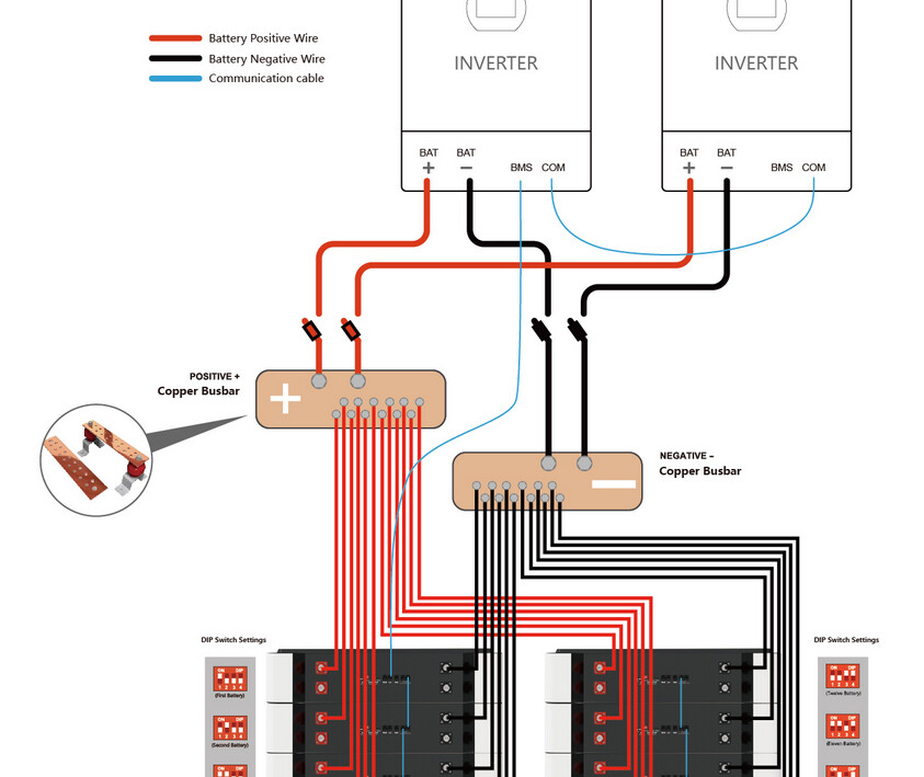

Delong Ingenieure sagen - wir hätten es falsch zusammengeschaltet.
Wir haben wie in der Anleitung steht, alles parallel mit "Ihren" Kabeln gemacht.
Delong sagt mind. 90mm² Anschlussleitung bis zur Busbar und dann jeden Akku
einzeln mit Sicherung mit mind. 35mm² anschließen.
Wir haben zwei Deye dran laufen - die im Master Slave - Syscron laufen.
Diese hatten wir mit 50mm² am Plus und Minus mit einander verbunden.
** das haben die Delong Jungs nicht verstanden **
Jeder Deye geht jeweils auf eine NH 3er SicherungBlock mit jeweils 2 x 125A NH0.
(Deye kann max 240A)
Von dort mit zwei mal mit 35mm² auf die 2 x 6 Akku "Türme" .
Jeweils die beiden + und - über Kreuz mit genau gleich langen Kabeln, sodass jeder Deye auf jedem Akkuturm angeschlossen war.
** haben die Jungs nicht verstanden, Kommentar war es würden nicht die selben Spannungen anliegen **
Delong wird wohl sein Bedienungsanleitung ändern ... die 35mm² die bei liegen können
ja auch "nur" knapp 1000A auf 25cm - was die Busbar in Akku nicht kann :slight_smile:
Zitat aus erster Email - scheinbar haben Sie trotz Bilder und Erklärung unseren Aufbau nicht verstanden :
the 50mm2 cables is too small for 2X12KW deye Inverter.
The battery burned out this time, It is caused by too small a cable with high internal resistance
Please use 95mm2 cables between Inverter and use 50mm2 cable to connect the batteries
and please connect the batteries and Inverter according to the following indicator diagram
Es sind ja nicht die Kabel abgebrannt sondern der Akku - intern

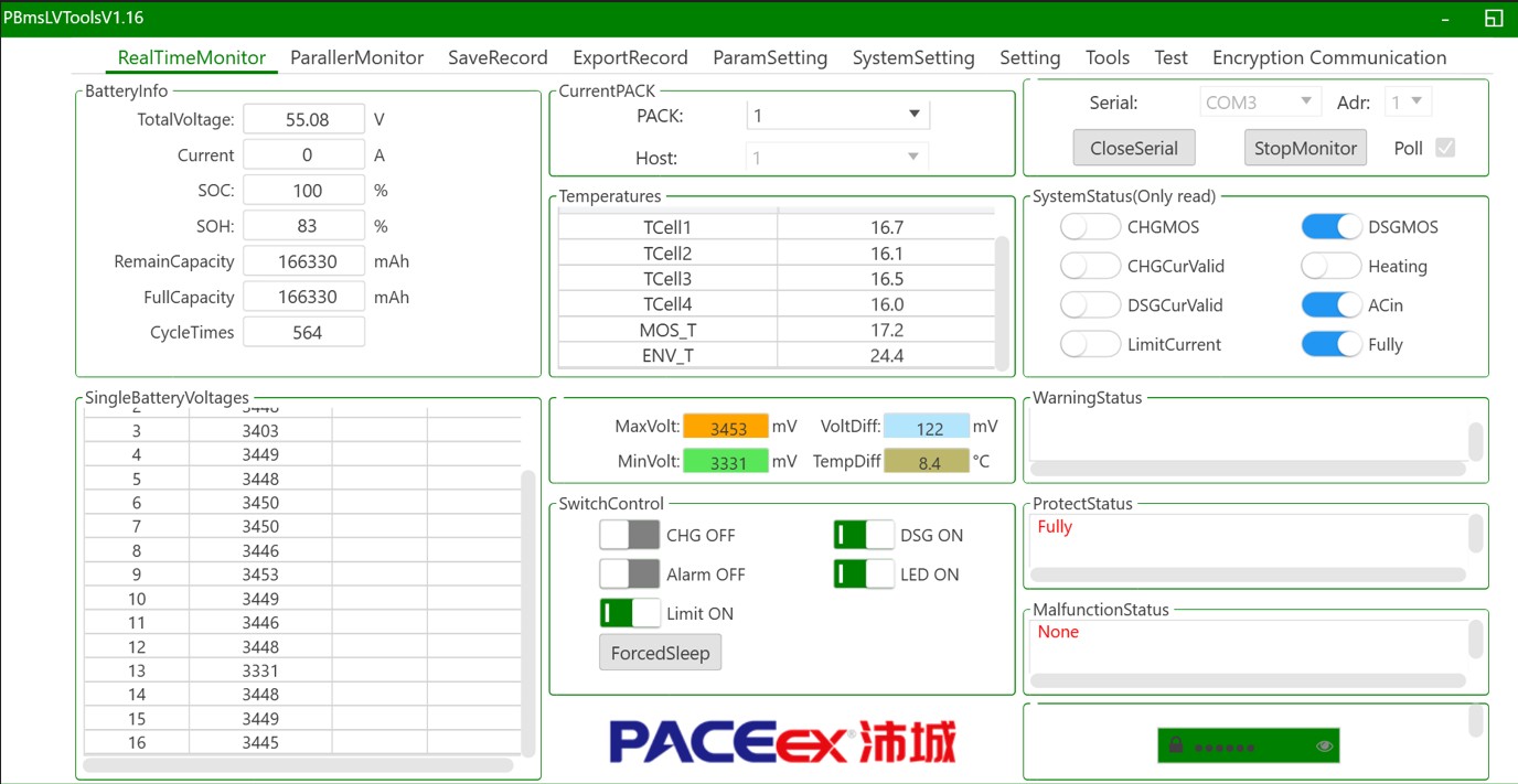

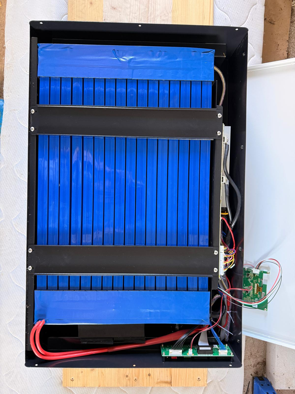

ich hoffe, ihr könnt mir bei einem Problem mit meinem Batteriespeicher weiterhelfen.
Es handelt sich um einen ALLITH HJ-PW-512200 (51,2V / 200Ah / 10kWh) von Dongguan Huajiedongli Technology Co., Ltd. mit einem PACE BMS (P16S200A).
Der Speicher läuft seit August 2023 und hat aktuell 575 Zyklen.
Leider schaltet der Akku seit einiger Zeit bereits bei ca. 90% SOC ab. Das BMS setzt den SOC anschließend auf 0%, wodurch der Speicher praktisch nicht mehr nutzbar ist.
Aktuelle BMS-Werte:
  • SOC: 100%
  • SOH: 83%
  • Full Capacity: 166Ah
  • Cycle Count: 575
  • Cell13: 3293mV
  • Höchste Zelle: 3516mV
  • Delta: 223mV
(Screenshot RealtimeMonitor im Anhang)
Zusätzlich habe ich die BMS-Logs ausgewertet. Dabei fällt auf, dass Cell13 praktisch immer die niedrigste Zelle ist.
Beispiel aus den Logs:
  • Cell13: 2598mV
  • andere Zellen: ca. 3280–3300mV
Das BMS meldet dabei Cell UV / Cell UVP und schaltet den Speicher ab.
Interessant ist außerdem, dass Cell13 beim Laden teilweise auch als erste Zelle nach oben läuft und OV-Warnungen erzeugt.
Der Hersteller reagiert leider seit mehreren Wochen nicht mehr auf technische Rückfragen. Ich habe bereits BMS-Logs und Screenshots an den Support geschickt, bekomme aber keine Rückmeldung.
Den Speicher habe ich inzwischen geöffnet. Das BMS und die Sense-Leitungen sehen optisch unauffällig aus. Um direkt an die Zellanschlüsse zu gelangen, müsste ich allerdings den kompletten Blade-Zellblock ausbauen.
Würdet ihr anhand der Messwerte eher auf eine defekte Zelle 13 tippen oder auf ein Problem mit der Sense-Leitung bzw. Zellverbindung?
Hat jemand diesen Speicher bereits zerlegt und kann sagen, welche Blade-Zellen tatsächlich verbaut wurden?
Vielen Dank für jede Einschätzung und Erfahrung.:folded_hands:t3::smiling_face:
Dann ist diese Zelle defekt.
Gibt mindestens schon 2 Fäden hier, wo solche Blade Zellen gewechselt wurden.
Ursache liegt meist in den betriebsparametern, wo die Spannungwn sehr hoch getrieben werden .
Am besten gleich 2 Zellen kaufen.
Regenschirm prinzip.
