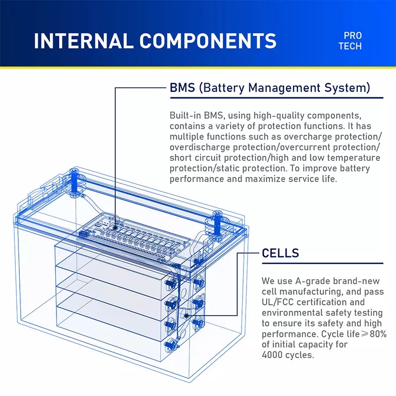

ich habe ebenfalls Probleme mit dem vorkonfektionierten Akku. Es handelt sich um folgendes Teil:
Ich bekomme leider in meiner iOS-App (BMS Tool, Xiaoxiang BMS, EE-BMS, VIP-BMS und BASEN) keinen Akku angezeigt. Was ich bereits probiert habe:
- Akku voll geladen um BMS ggfs aus dem Schlafmodus zu wecken
- Bluetooth am iPhone ein und ausschalten
- Apps neu installieren
- getestet habe ich immer jeweils nur eine aktive App und die anderen geschlossen, damit die sich nicht in die "Quere" kommen
- BASEN-App an zwei anderen iPhones getestet
Mir gehen jetzt so langsam die Ideen aus. Beim BASEN-Support will/kann man mir auch nicht weiterhelfen (Second-Hand Erwerb
). Hat vielleicht jemand ein ähnliches Problem (gehabt)? Ich konnte im Netz leider nicht rausfinden, ob es vielleicht auch Batterien ohne BT-Funktion gibt. Dann wäre das die (unbefriedigende) Lösung. Oder ob ich es mal mit einem Android-Gerät probieren sollte.
Ratlose Grüße,
Land Rover
Vielleicht hat das Ding doch kein BT? Wenn es 2. Hand ist, soll der Verkäufer es Dir mal zeigen! Bei meinem ist oben ein Aufklebr mit einer 5-stelligen Nummer; das ist der Name des BT-devices.
Hallo Mager,
die Vermutung hatte ich auch schon, aber leider ist der BASEN Support auf der Website (https://www.basengreen.com/product/12v-100ah-rechargeable-lifepo4-battery-pack/) nicht besonders hilfreich. Die haben immer grade Feierabend, wenn ich dort mein Problem schildere :lol:
Aber wenn du auf dem Deckel eine Nummer hast - die bei mir fehlt - würde das zumindest dafür sprechen. Hat vielleicht noch jemand eine Idee?
