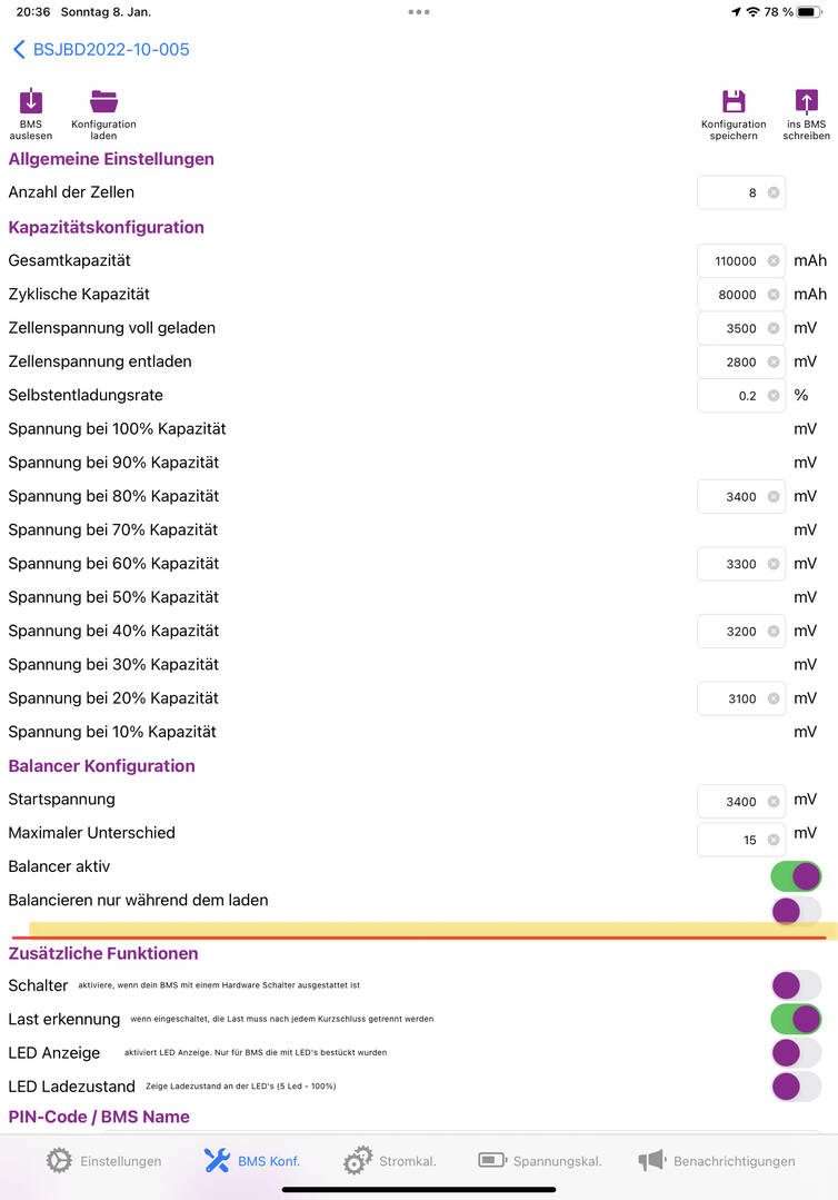

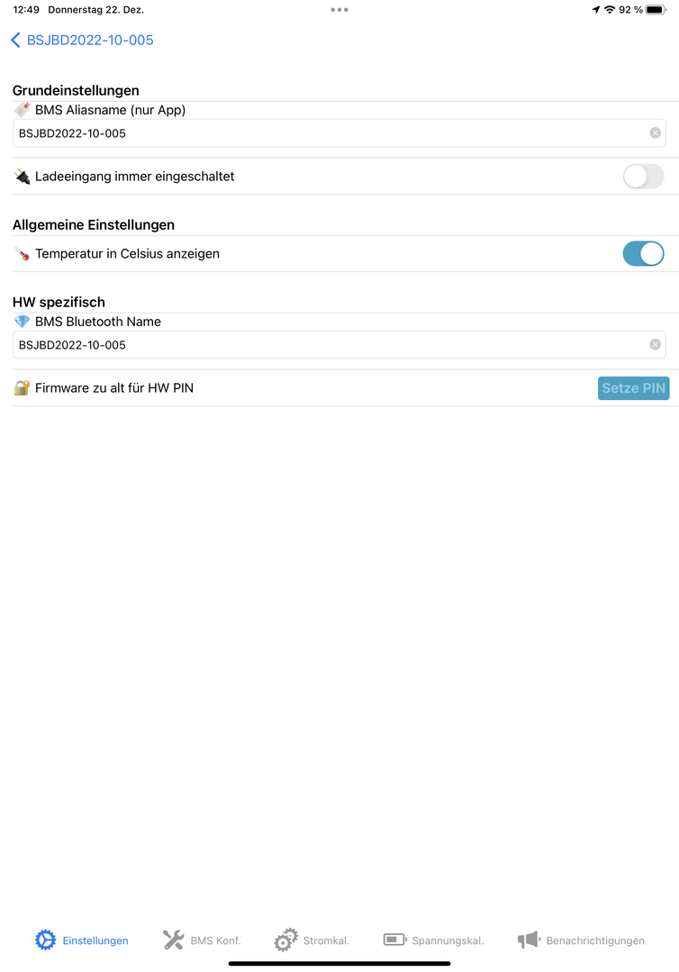

Ich habe Gestern meine Batterie 24V 100Ah von Shenzen Basen erhalten. Nach Rückfrage bei Basen erhielt ich die Infa, dass ich die App XiaoXiangBMS installieren soll.
Diese funktioniert auf Anhieb und sogar in Deutsch.
Die Option, dass man das BMS darüber konfigurieren kann kostet im Apple AppStore allerdings 9,99€.
Kleiner Tipp noch zu den Einstellungen.
In der Konfiguration war bei mir standardmäßig die Option „Balancer nur während dem Laden“ aktiviert. Dies führte zu sehr ungleichen Ladeständen de Zellen beim ersten Laden. Das BMS hörte mit dem Balancing auf, sobald die Batterie 100% erreicht hat. Nach Umstellung der Option läuft das Balancing weiter.

Hallo zusammen, ich habe die Basen Green 12v 100Ah und es funktioniert alles super. Ich nutze die XiaoXiangElectric App in der aktuellen und in der alten Version in der fast alle Parameter eingestellt werden können. Ich möchte das Teil ins Wohnmobil einbauen. Jedoch finde ich keine Möglichkeit das BMS mit einem Passwort zu schützen. Momentan kann doch Jeder, der die selbe App nutzt, beliebig meine Einstellungen gefährlich verändern. Sehr ihr da eine Möglichkeit?

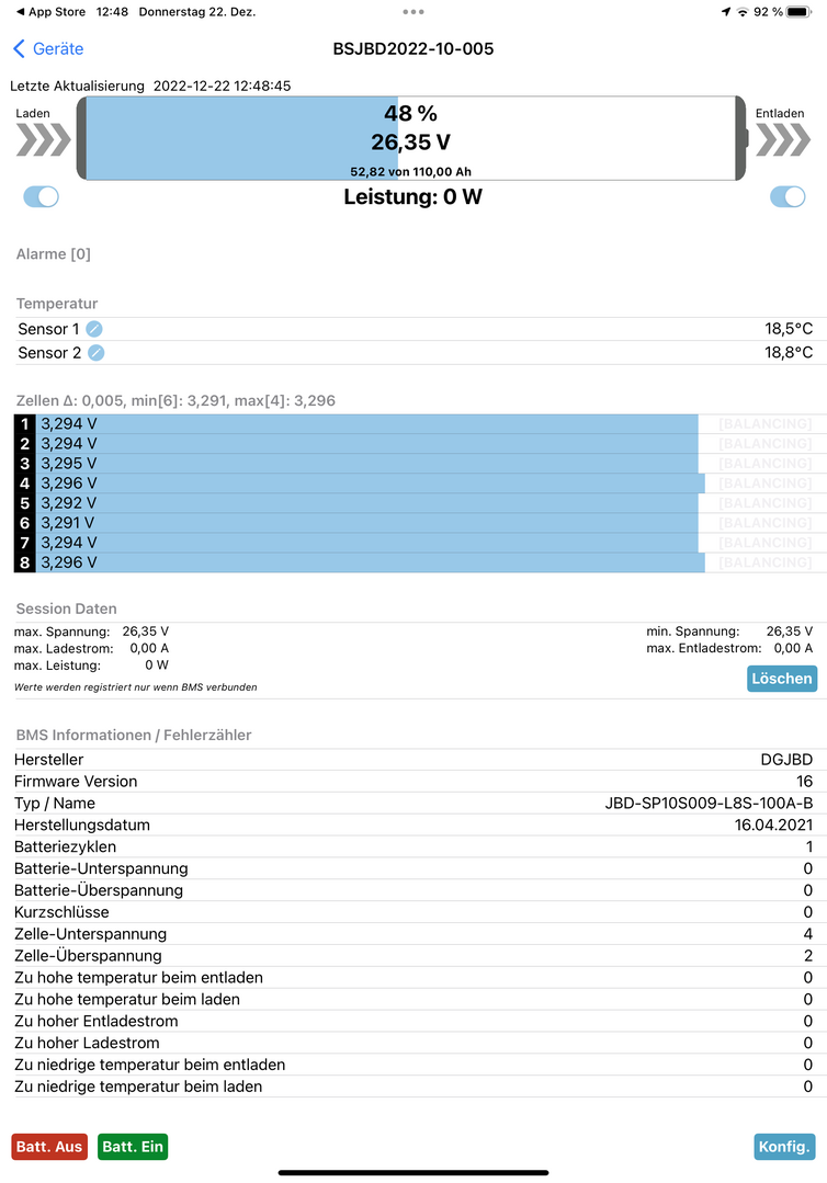

Ich hab' auch eine 2022er 100Ah Lifepo4 von der Basen Group. Die XiaoXiangBMS app funktioniert nicht wirklich. Ich weiss dass sich die Batterie via BT als 13192 identifiziert also könnte ich sie finden. Die Felder bleiben jedoch leer!
Mit der Basen App komme ich da schon weiter. Als sie nach laaaaaanger Zeit, längst als verschollen abgeschrieben, dann doch noch mit DPD geliefert wurde da war sie bei 0%, tot und das Bt BMS aus.
Also erstmal voll aufgeladen. Der Modellbau Lader musste im NIMH Modus ran :-/
Nun, beim zweiten laden ging nicht viel rein und ich habe laut BMS einen Drift in den Zellen. 3467, 3520, 3543 & 3650 sind die angezeigten Werte. Auf der Startseite zeigt die App 100% wobei die Kapazität auf 99Ah gesetzt.
Kann da wer was zu sagen?
