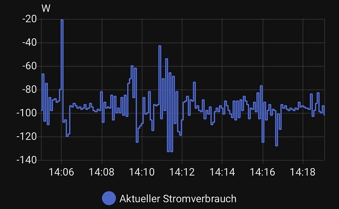

@skolbe Ich habe jetzt mal mein openDTU eingerichtet und verwende die jetzt anstelle der DTUlite. Testweise habe ich jetzt mal einen angestrebten Netzbezug von -100W eingestellt. Ist nicht perfekt aber prinzipiell scheint die Steuerung zu funktionieren
Was waren denn bei dir die Probleme mit der Regelung bei der neuen Firmware?
Ich habe mit Shelly und Hitchi experimentiert. Bei mir ist es letztendlich der Hitchi geworden. Abgesehen vom wesentlich geringeren Installationsaufwand bin ich überhaupt kein Freund übertrieben schneller Regelfrequenz bzw. geringer Latenz in dieser Konstellation. Eine schnelle Regelung belastet das WLAN-Netz und der Einspareffekt ist nicht sonderlich groß.
Angenommen es ist eine 300 Watt Lastdifferenz 50 mal am Tag auszuregeln. Bei einer Latenz von 20 Sekunden beträgt der durchschnittliche Regelfehler 10 Sekunden und damit gerade einmal 0,04 kWh pro Tag, also weniger als 2 Cent.
Das schöne an der Hitchi/Tasmota Lösung ist auch, dass man Scripte hinterlegen kann. Ich habe es nun so gemacht, dass alle 25 Sekunden ein Messwert gesendet wird, jedoch bei größerem Lastwechsel bereits nach maximal 10 Sekunden. Das entlastet einerseits die Regelung hält aber gleichzeitig den Regelfehler gering.
