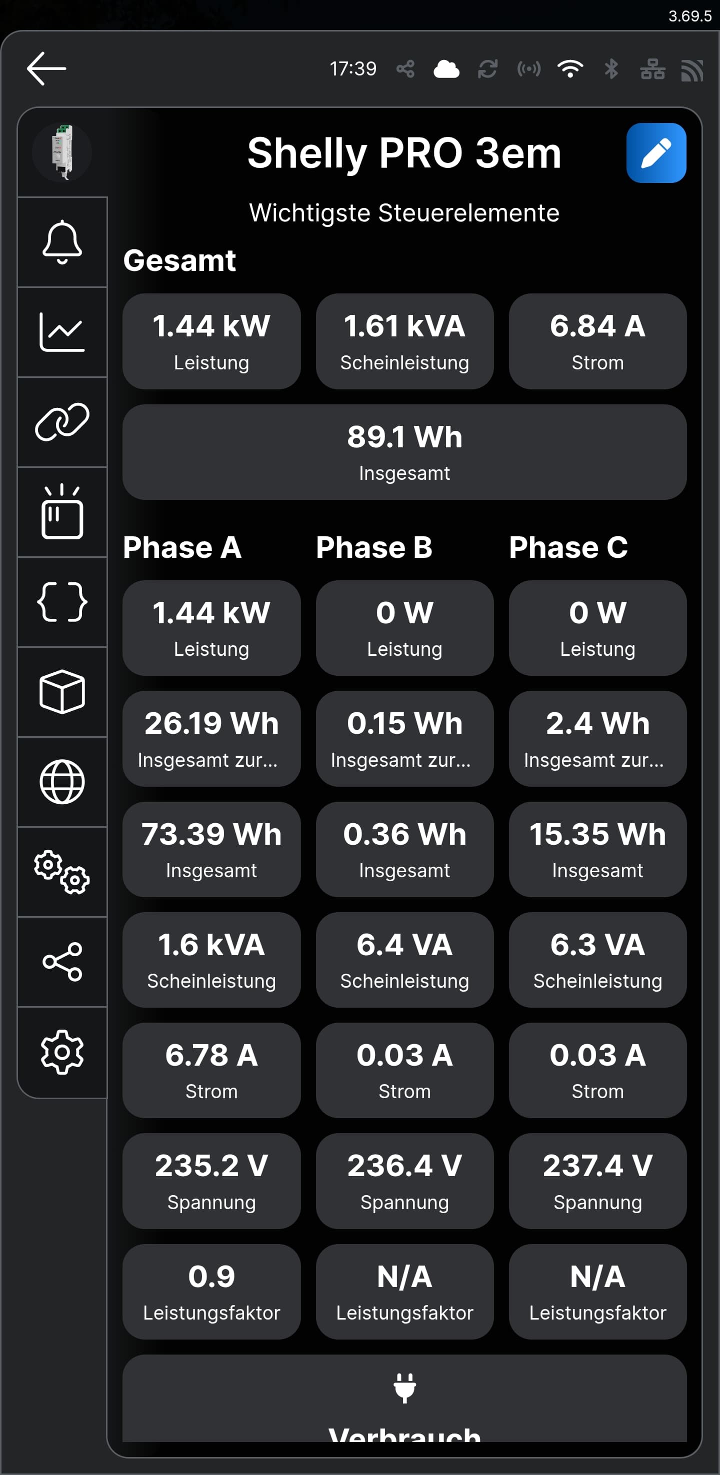

Seit Januar habe ich ein kleines BKW mit 2x450W Modulen, einem Growatt NEO800 und mit 2 Noahs 2000.

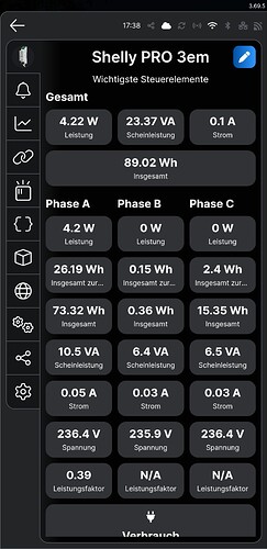

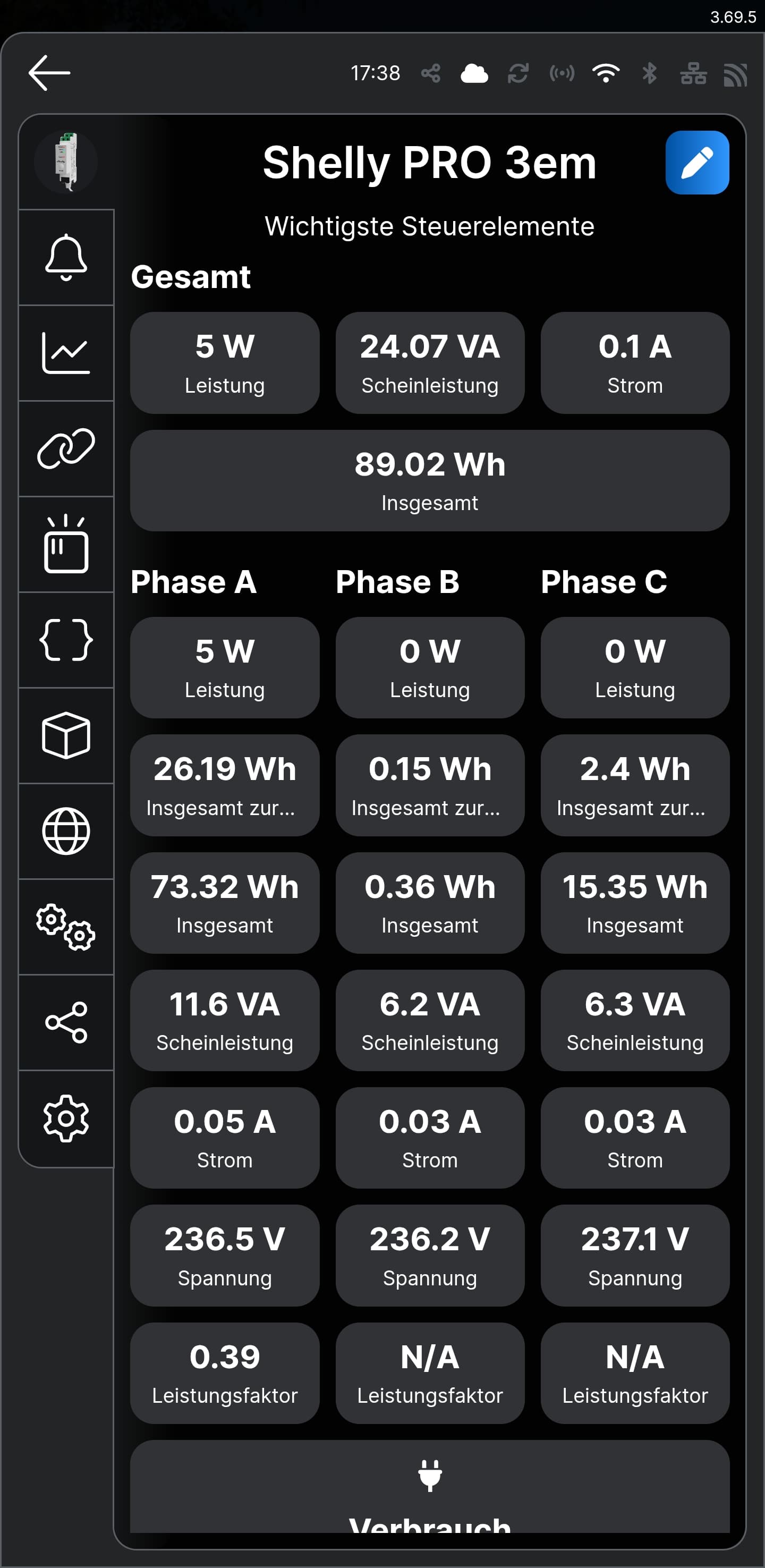

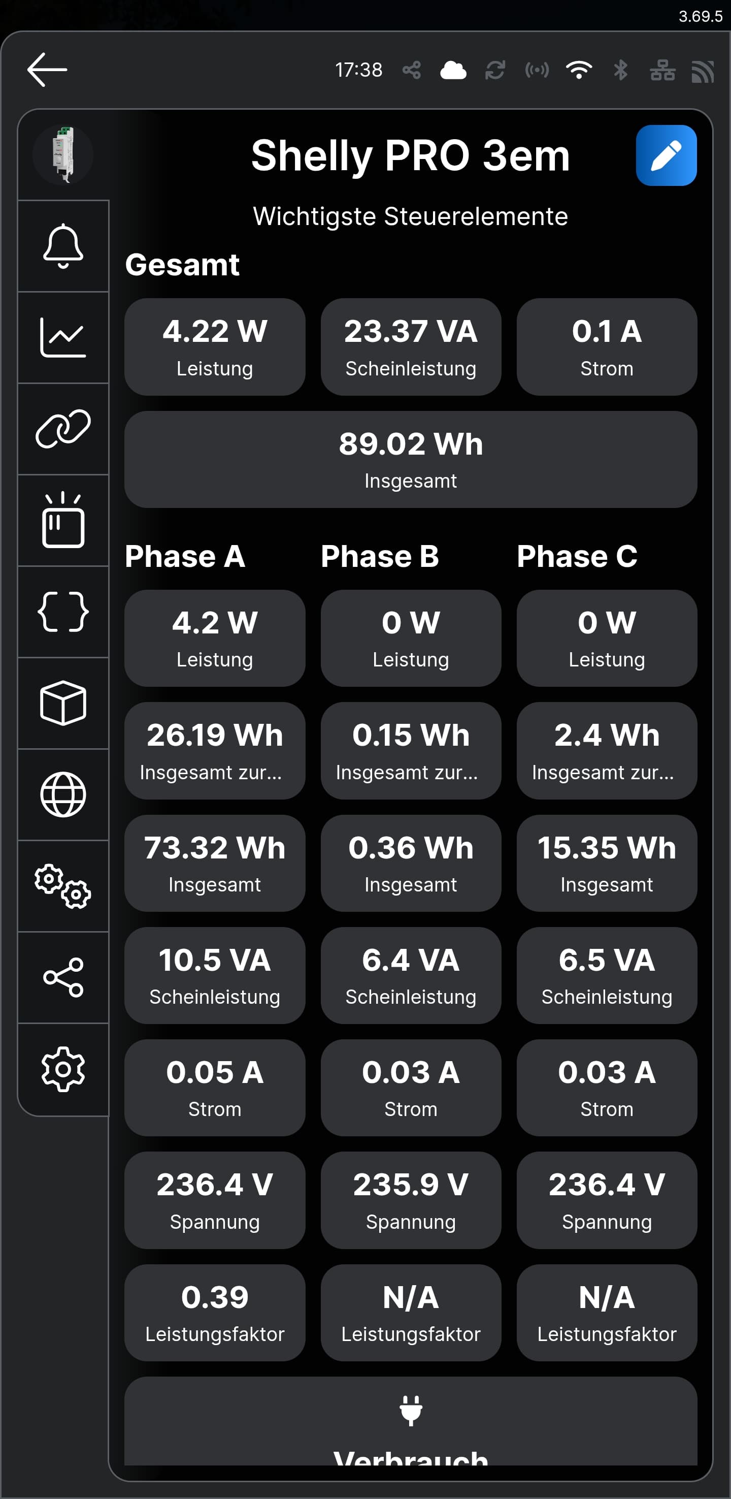

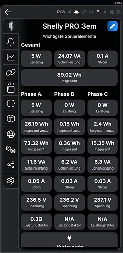

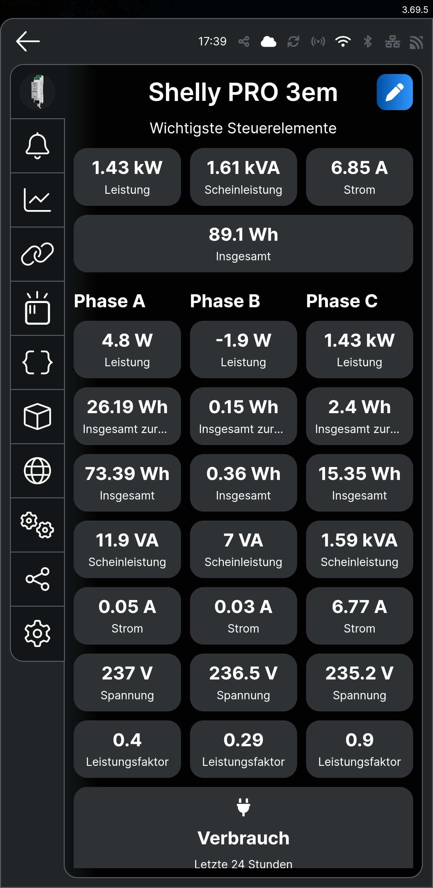

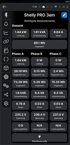

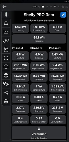

Jetzt habe ich mir einen Shelly Pro 3em in meinen Sicherungskasten installiert. Abschließend den Föntest gemacht. Sieht auch ganz gut aus….nur, bekomme nur auf Phase A und C korrekte Werte angezeigt. Auf B kommt nichts. Phasenfolge paßt alles lasse auch die Überwachung laufen und da kommt auch keine Fehllermeldung. Das BKW wird auf Phase C eingespeist,war aber beim Testen nicht aktiv.
  1. Bild im Leerlauf
  2. Bild Fön an Phase C
  3. Bild Fön an Phase A
  4. Bild Fön an Phase B
Ist ja ziemlich eindeutig, dass Phase B gar nicht gemessen wird, so als wäre der Sensor gar nicht angeschlossen. Warum das so ist, da müsstest du dich auf Fehlersuche begeben. Stell mal Bilder ein, dann fällt vielleicht schon was auf.

Neuer Versuch heute, um einen Defekt der Meßspule B auszuschließen, habe ich mal A und B getauscht. Bekomme weiterhin nur Messwerte auf Phase A und B. Die Meßspule kann ich jetzt immerhin schon mal als Fehlerquelle ausschließen.

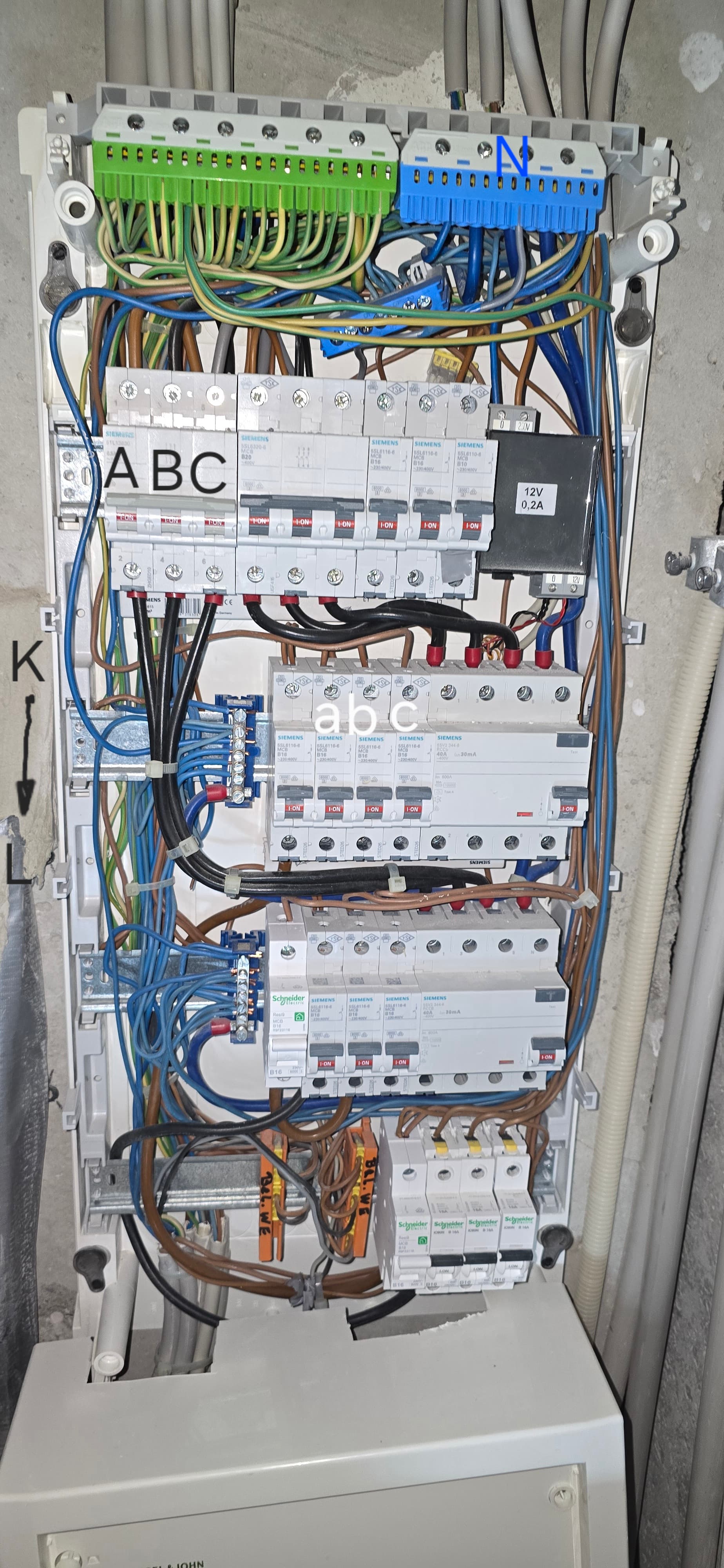

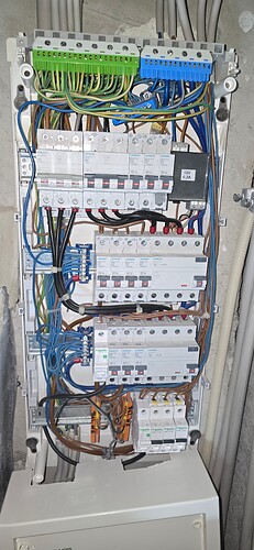

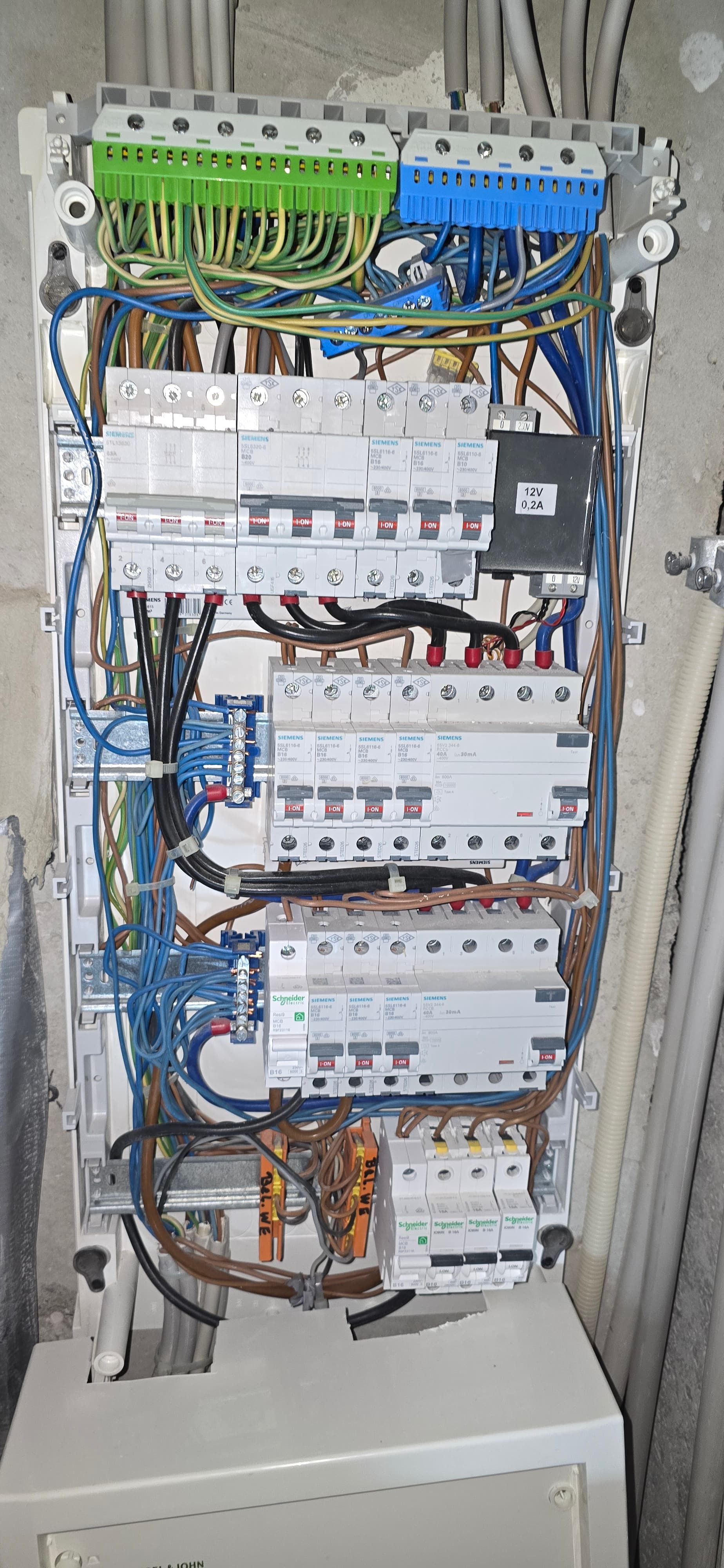

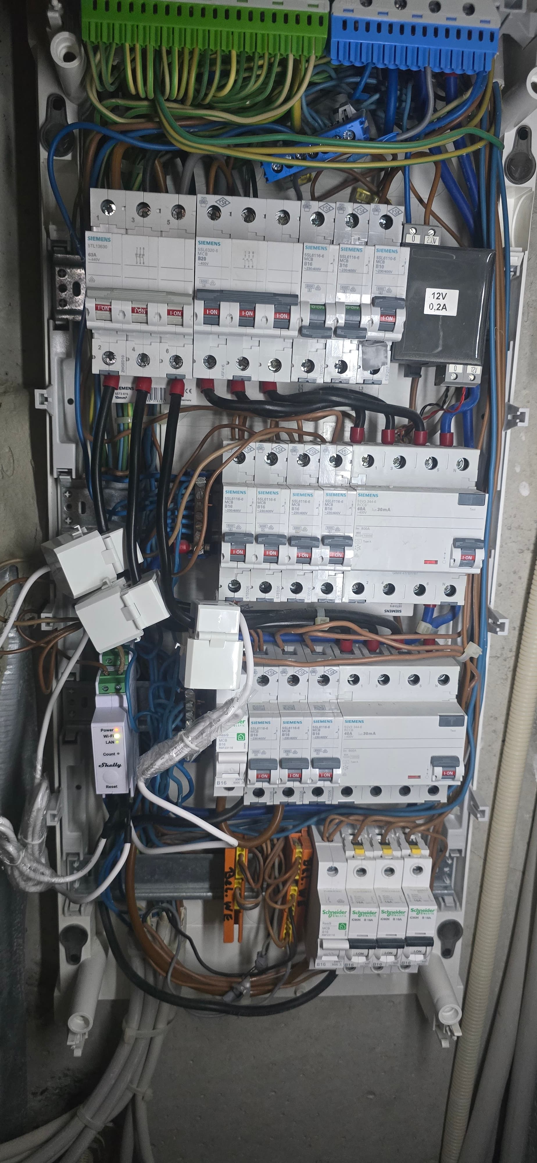

Ich hänge mal ein paar Fotos zur Installation an. Den Shelly nebst Meßschleifen habe ich aber weggelassen, wäre dann noch chaotischer, als es jetzt schon ist. Bin erst vor zwei Jahren in diese Wohnung gezogen. Der Elektriker mußte für meine Küche noch ein paar zusätzliche Steckkdose installieren, Backofen, Mikrowelle und Abzugshaube. Der Sicherungskasten (Man kommt da nur durch eine kleine Luke ran), sah ja vorher schon wüst aus. Fehlerhafte Beschriftungen fand ich auch schon.
Die Meßschleifen habe ich gleich hinter der Hauptsicherung platziert. Die 3 Phasen für den Shelly habe ich hinter 3 LS, vor dem noch ein FI für einige Steckdosen (Phase B) sitzt.
Für mich kurios, daß ich mit der Installation Werte von Phase B und C bekomme, aber keine von Phase B.
So langsam sehe ich den Wald vor lauter Bäumen nicht mehr.
Wäre für jede Idee dankbar.
A B C = Meßspulen
a b c = Phase A,B,C für den Shelly
Da ist eine Unlogik drin. Kanal B zeigt 0 an, der Rest funktioniert. Jetzt tauschst du A und B und auf einmal gehen beide? Da ist die Unlogik.
Ob das mal so schlau ist, wenn du das Bauteil, worum es geht, weglässt? Da kann man jetzt kaum was zu sagen.
Das ist wieder eine Unlogik.
Sorry, das sollte heißen: Bekomme weiterhin nur Messwerte auf A und C
Sag ja, bin schon völlig gaga hier.
Dann wäre das Problem ja schon gut eingegrenzt: Die Mess-Sensoren können es nicht sein. Kanal B reagiert ja nicht, egal, welchen Sensor du anschließt.
Miss nochmal alle angeschlossenen Phasen, die oben am Shelly angeschlossen sind, ob die 230V gegen N haben. Und alle Phasen gegeneinander, ob überall die 400V zu messen sind.
Hab alles wieder auf Anfang gedreht, also A-A, B-B und C-C
Die Verkabelung ist nur provisorisch. Wird erst alles sauber verlegt, wenn es funktioniert.
Ja, das paßt alles, A, B und C gegen Null je 235V, A,B und C gegeneinander 400V.

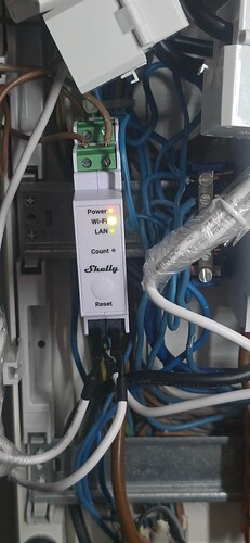

Ich kann es auf dem Foto nocht gut genug erkennen aber hast Du die 3 Shelly Versorgungsleitungen, wirklich an Deine benannten a, b und c angeschlossen. Sieht doch so aus, als ab ein Kabel am 4. LS steckt. Wobei es aber auch da eine Anzeige am Shelly geben müsste.
Hast Du auch die 3 mal durchgemessen (a,b,c)? Leitung richtig eingeklemmt im LS (unterschiedliche Querschnitte sollten eigentlich nicht in eine Klemme).
