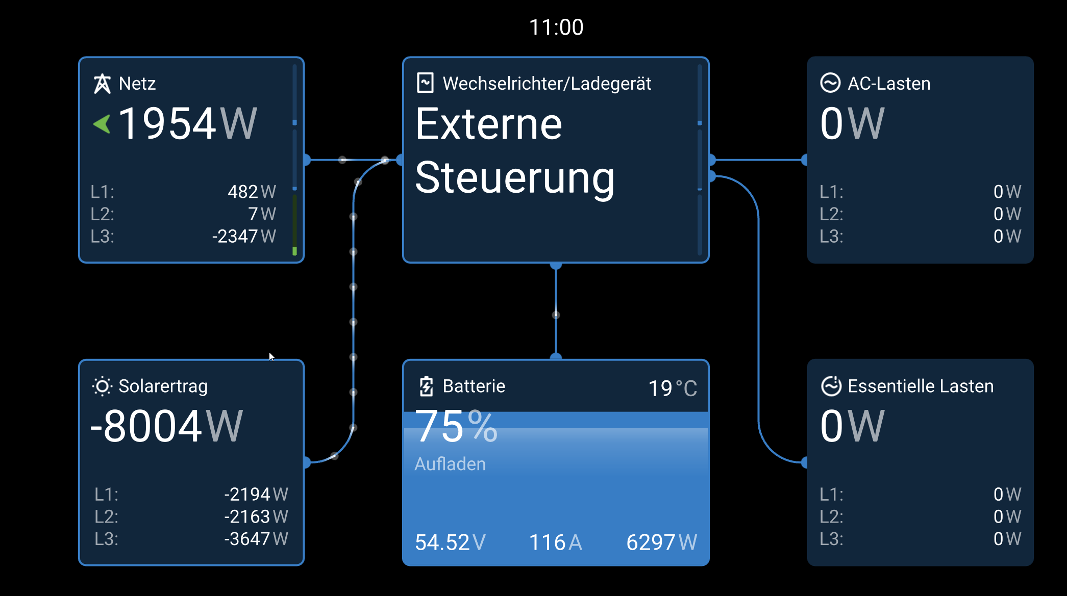

Ich habe den pro 3em jetzt im system aber der multiplus2 regelt nicht darüber und lädt mit 4000watt in den akku.
Muss man noch eine Einstellung machen?

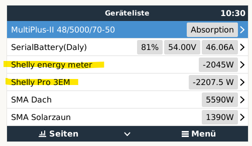

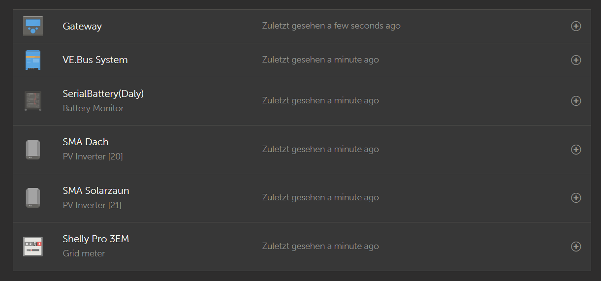

ich habe von einem Shelly 3EM auf den Shelly Pro 3EM umgestellt.
'dbus-shelly-3em-smartmeter' habe ich deinstalliert
und stattdessen das 'dbus-shelly-pro-3em-smartmeter' Script installiert.
Jetzt werden mir zwei Shellys in der Geräteliste angezeigt.
In der neuen GUI dagegen wird nur ein Shelly angezeigt
Ist das normal?

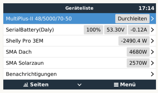

ok, Fehler gefunden.

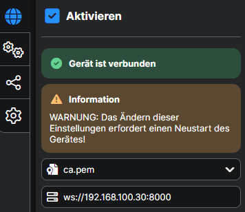

Ich hatte den Websocket auf dem Shelly Pro 3EM aktiviert
Nach dem Deaktivieren erscheint nur noch der Shelly Pro 3EM

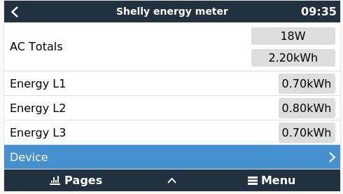

Nach einem (unbeabsichtigten) Neustart der gesamten Victron MP2 Anlage erschien im GX unter "Geräte" plötzlich auch ENDLICH mein die PV Anlage überwachender Shelly Pro 3 EM als "Shelly Energy Meter".
Nach einem Neustart des Ekrano GX wars wieder weg :frowning:
Venus OS 3.55
Das ganze ohne jegliches Script.
Eingestellt war im Shelly glaube ich nur nur "ws://CerboIP:8000" bei Outbound Websocket.
Muß man im Shelly bei RPC über UDP noch was eingeben, ggf das passende Register entsprechend GX Modbus-TCP Manual [Victron Energy]
EDIT: ich habs, bei RPC über UDP darf im shelly NICHTS eingetragen sein

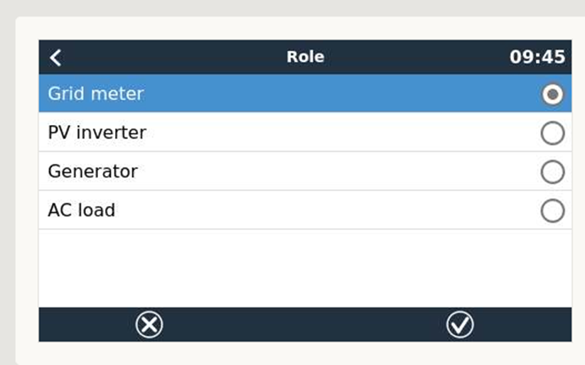

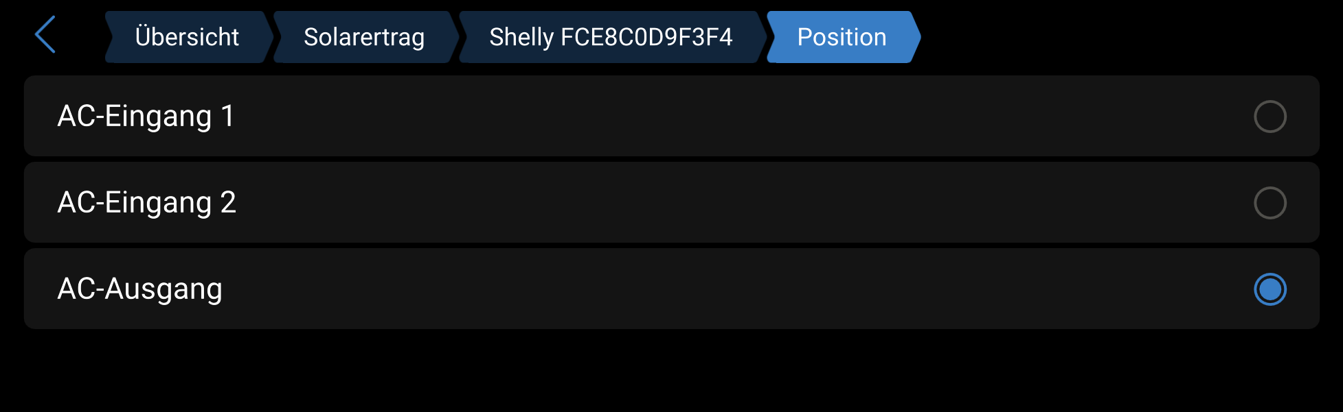

Konfiguration im GX für korrekte Anzeige in der Übersicht:
Geräteliste => shelly energy Meter => Setup =>
Funktion: PV Wechselrichter
Position: AC Ausgang, wenn es, so wie bei mir am AC out 1 hängt. Erscheint dann als "Solarertrag" Kästchen.

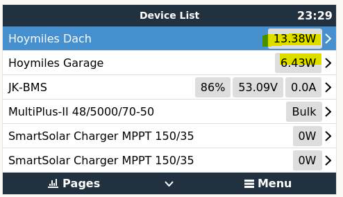

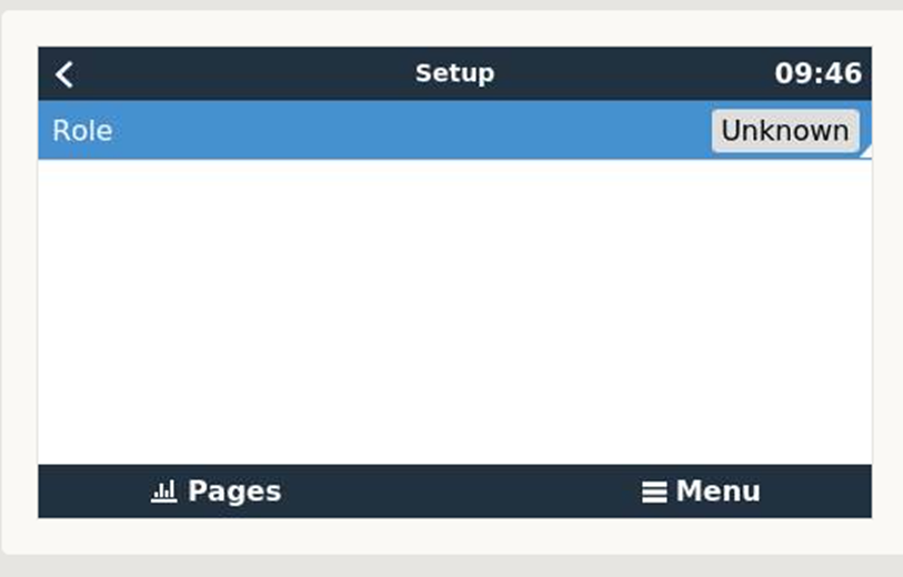

ich kämpfe hier mit dem gleichen Thema. Ich beabsichtige zwei Shelly Pro 3EM zur Messung von Hoymiles Wechselrichtern zu installieren.
Der erste ist verdrahtet. Jedoch habe ich Schwierigkeiten mit der Integration über WebSocket. Des 3EM erscheint in der GUI und ich kann auch die Zuordnung auch PV Inverter stellen.
Direkt danach springt die Anzeige auf Unknown.
Der Shelly wird angezeigt, jedoch nicht in den Solarertrag einbezogen.
Der Menupunkt Setup ist verschwunden. Konntet ihr gleiches Verhalten beobachten bzw. lösen?
Venus v3.67 / Shelly 20250924-062749/1.7.1-gd336f31

Integration per Node Red und den dortigen VirtualDevices. Helmut, vom Kanal Schatten PV auf YouTube hat dazu nen Video gemacht. Damit ist man maximal flexibel, kann soviele Shellys einbinden wie man möchte und muss sich nicht mit den bekannten Skripten herumschlagen.
Sehe ich genauso. Ich habe einen Mini Gen 3 und einen Pro 3EM per Node Red eingebunden, siehe hier.
Geht prima und ist auch - in meinen Augen - einfacher, wenn man etwas daran nachschauen / ändern will.
Bei Bedarf kann ich dir gern die json Datei senden.
Alles klaro! Dann werde ich heute Aben mal auf Large Image umstellen und mit NodeRed starten.

Kurze Frage: seit Venus OS 3.70 wird ja die Shelly Integration nativ unterstützt. Funktioniert auch.
Hardware: 3x Multiplus 2 5000, Ekrano GX, Venus 3.79
Jedoch: ist das hier ein Anzeige/Beschreibungsfehler?
AC Eingang 1
AC Eingang 2
ist damit in Wahrheit AC Out 1 und AC Out 2 gemeint?
Bin noch nicht auf VenusOS 3.7, weil das einige meiner Add-Ins kaputt macht. Hatte es versucht, bin aber wieder zurück. Deshalb bleibe ich derzeit auf 3.55. Habe vor später mal zu upgraden, wenn ich genügend Zeit habe das zu fixen.
Würde aber vermuten, dass es AC-IN 1 und 2 ist. Die gibt es beim Quattro-II. Das sind dort 2 getrennte Eingänge. Bei AC-OUT 1 und AC-OUT2 macht es keinen Sinn eine unterschiedliche Position festzulegen. Die sind nicht getrennt, sondern auf demselben Ausgang. Da sind lediglich Relais dazwischen geschaltet. Ansonsten ist es derselbe Ausgang.
Kannst Du aber leicht feststellen: Schalte die Sprache auf englisch um.
