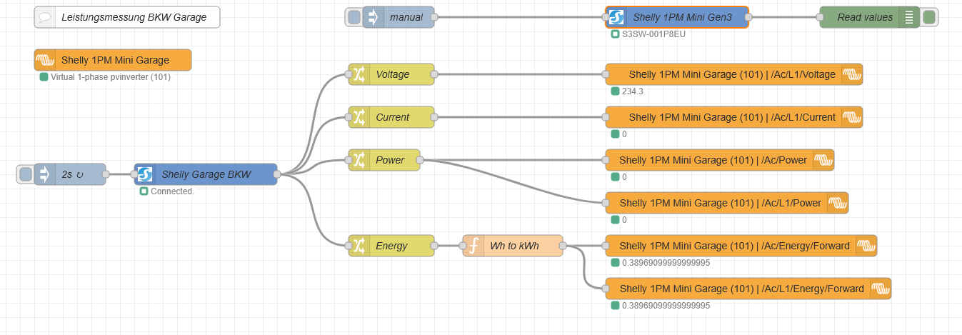

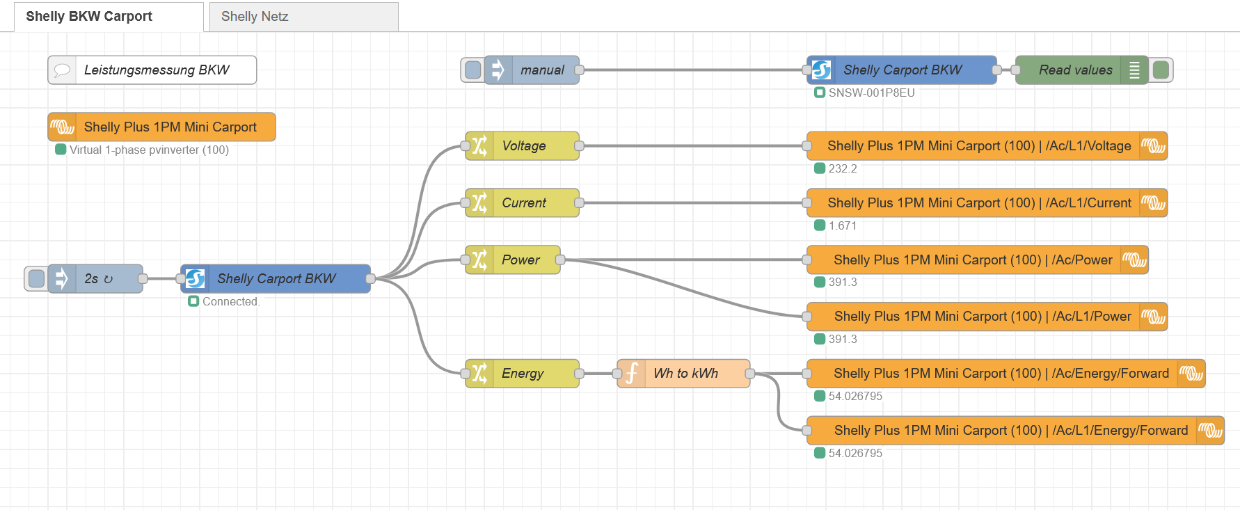

Ich habe meinen ganz easy - mit Bordmitteln - per Node-RED in Victron eingebunden.
Die .json-Datei kann ich bei Bedarf gern zur Verfügung stellen :wink:
Benötigt wird im Victron GX-Gerät (MP2 GX / Cerbo / Ekrano / RasPi) das Large Image, dann ist Node-RED verfügbar.
In Node-RED dann die Palette “node-red-contrib-shelly” laden und schon kann man alle Shellys wunderbar auslesen / steuern.

Genau DAS ist heute der sicherste Weg ALLE Shellys, ohne auf speziell angepasste Python-Skripte angewiesen zu sein, einzubinden. Schaut euch einfach mal die CPU-Auslastung Eures GX Gerätes mit und ohne die Skripte an. Ich habe diese damals, mangels Alternativen, selbst genutzt und kann es jedem nur empfehlen selbst mal die neue Möglichkeit zu testen.

Die Skripte mit dem Shelly Pro 3EM und dem Plus 1 PM Mini Gen 3 kann ich aber gern zur Verfügung stellen - schreib mir einfach eine PN - die musst Du dann nur anpassen.
Sonnige Grüße vom Nachtwind
Einfach mal das Video vom Helmut durchackern und dann klappt das :wink:
Sehr cool vielen Dank

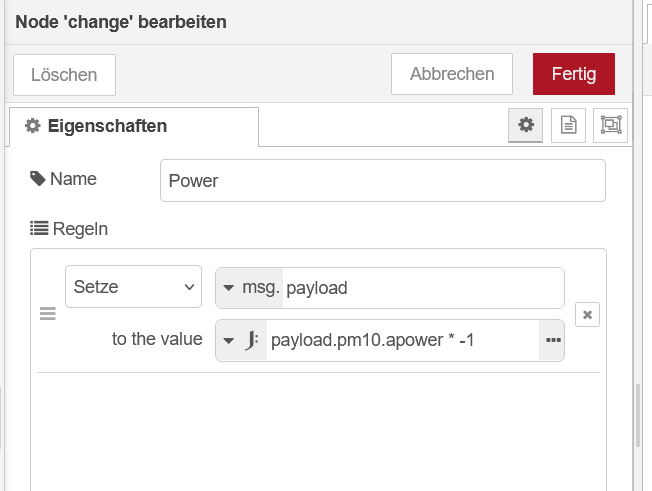

Habs nun genauso gemacht wie Helmut es vorgschlagen hat. geht auch mit dem Shelly PM Mini Gen 3.
Man muss nur in dem “Changer” noch das *-1 reinschreiben.

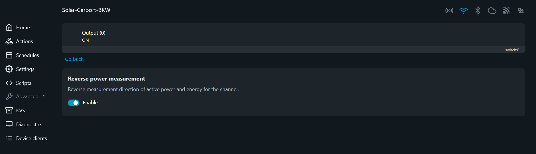

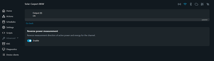

Wenn es dabei um die korrekte Leistungs- / Energierichtung geht, das kann man auch auf der Weboberfläche des Shelly direkt einstellen…
Kannst Du dazu ein Feedback geben?

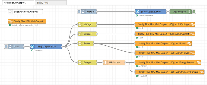

Danke. Hab es gerade für meinen 1PM Mini Gen3 nachbaut bzw. importiert und bearbeitet.
Was ich noch nicht finde, wo man dem Victron sagt an welche Phase der Shelly hängt. Beim Python-Skript war das Standard in der Konfigdatei aber ich finde es hier einafch nicht.
Hat jemand einen Tip?

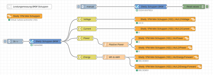

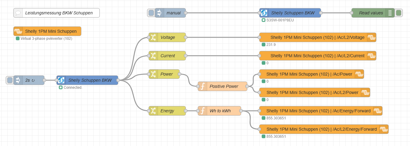

Edit: Vielleicht eine "Krücke" aber immerhin funktioniert es. Das virtuelle Device als 3 Phasengerät anlegen und den Shelly dann nur der Phase zuordnen auf der er wirklich läuft.
Das ist bei Victron nicht vorgesehen. Es gibt entweder einphasige Anlagen oder Mehrphasige. Ich hab jetzt mal zum testen die drei Phasenkonfiguration genommen. L1 und L3 zeigen dann 0 und am L2 zeigt er mir dann den aktuellen Verbrauch.
Was geht, die Daten wieder per MQTT zurücksenden. Das Topic sieht dann in etwa so aus W/xxx/pvinverter/1/Ac/L2/Power aus.
Danke. Das werde ich nie verstehen. Wenn es einphasige gibt, dann hab ich immer 3 Optionen wo sie in der Realität angeschlossen sein können. Gibt die Visualisierung die Realität nicht her, führt das zwangsläufig zu Fehlinterpretationen einer Schieflast, wo keine ist.
